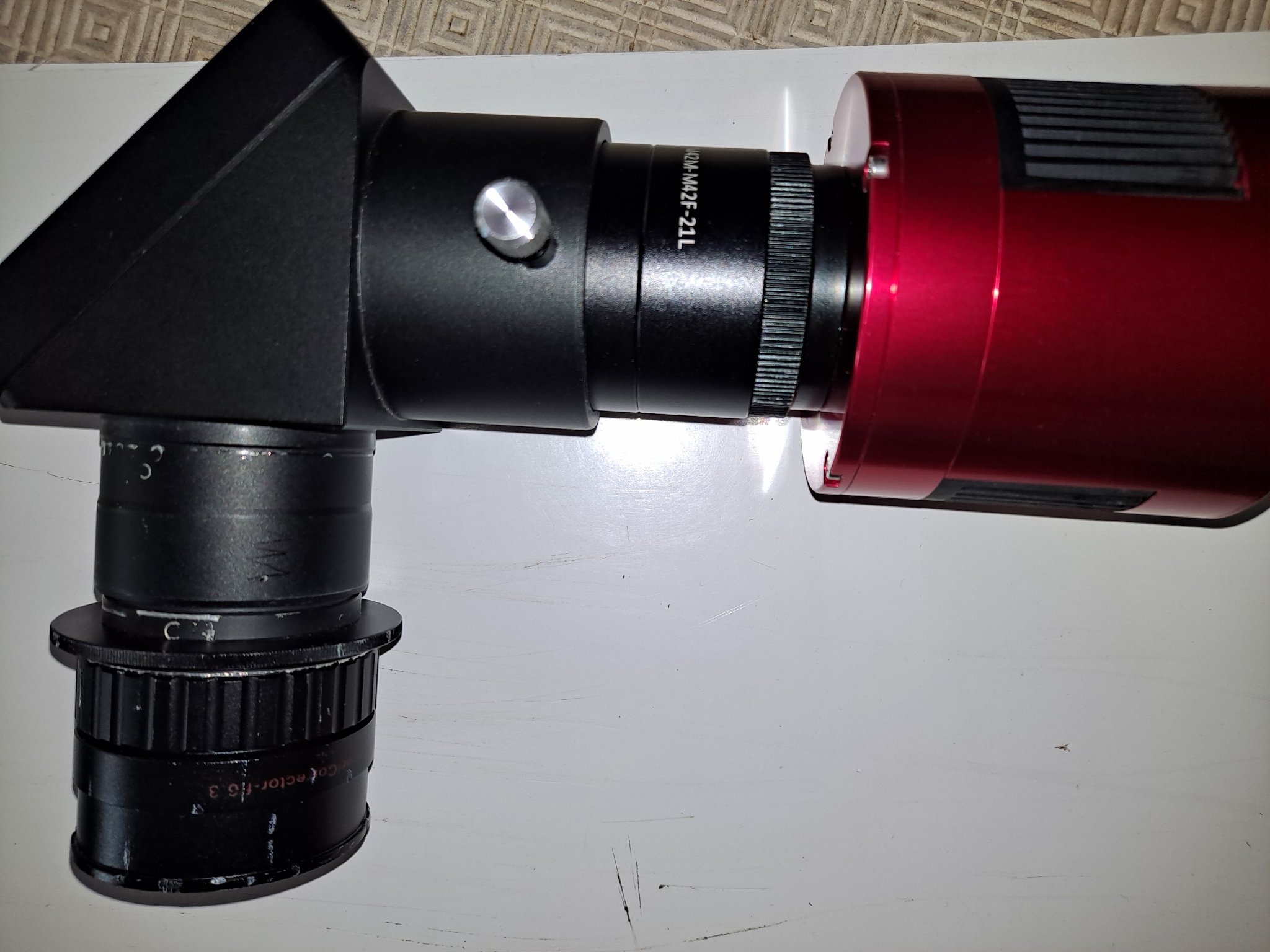

Message par Marcus26 » 24 juil. 2023, 09:45
Je procède donc comme ça :
23 juil. 2023, 20:26
@Olivier-Fantasy a raison. Il faut monter dans cet ordre :
- réducteur Celestron
- éventuellement le Clicklock si tu n’as que lui
- renvoi coudé
- allonges (longueur à calculer)
- caméra
Cependant, pour le calcul du back focus, au centre ou a l'entrée du miroir ? Les mesures sur les photos ne sont pas importantes là, le pieds à coulisse est mis juste pour définir les axes...

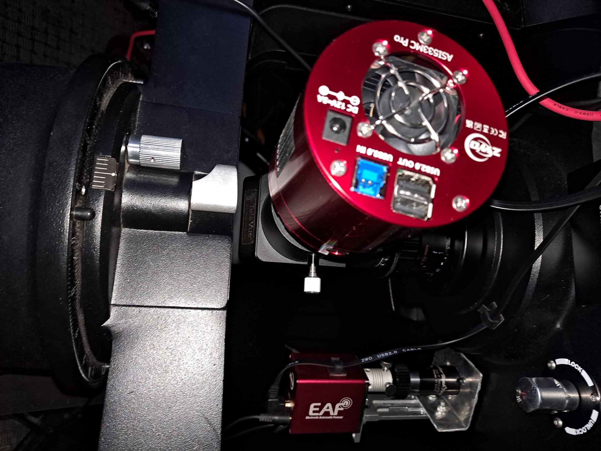

Message par Marcus26 » 24 juil. 2023, 10:31
Et avec ce montage, cela passe convenablement, sans excès, entre le tube et son support en "U".
Et cerise sur le gâteau, le back focus est réglable en un tour de mollette...

Message par clouzot » 24 juil. 2023, 10:41
Marcus26 a écrit : ↑
C’est la partie pas simple de l’affaire. Si par extraordinaire le constructeur de ton RC donne la longueur du chemin optique, utilise cette valeur (mais ils sont peu nombreux à le faire…!). Sinon ce sera forcément approximatif car on ne sait pas exactement où se trouve le miroir. Tu restes systématiquement dans l’axe pour calculer le chemin optique.
Ceci dit tu as une chance dans ton malheur : le réducteur Celestron s’accommode très bien d’un backfocus assez « souple » tant qu’il se trouve entre 85 et 105mm (selon le modèle du scope). Si tu as un peu de marge, tu fais ta MAP au centre puis tu testes en faisant des poses de quelques secondes et tu regardes la tête des étoiles dans les coins du capteur. On voit assez vite les déformations (soit radiales, effet « vitesse lumière à la StarWars, soit tangentielles comme si le champ tournait sur lui-même )
