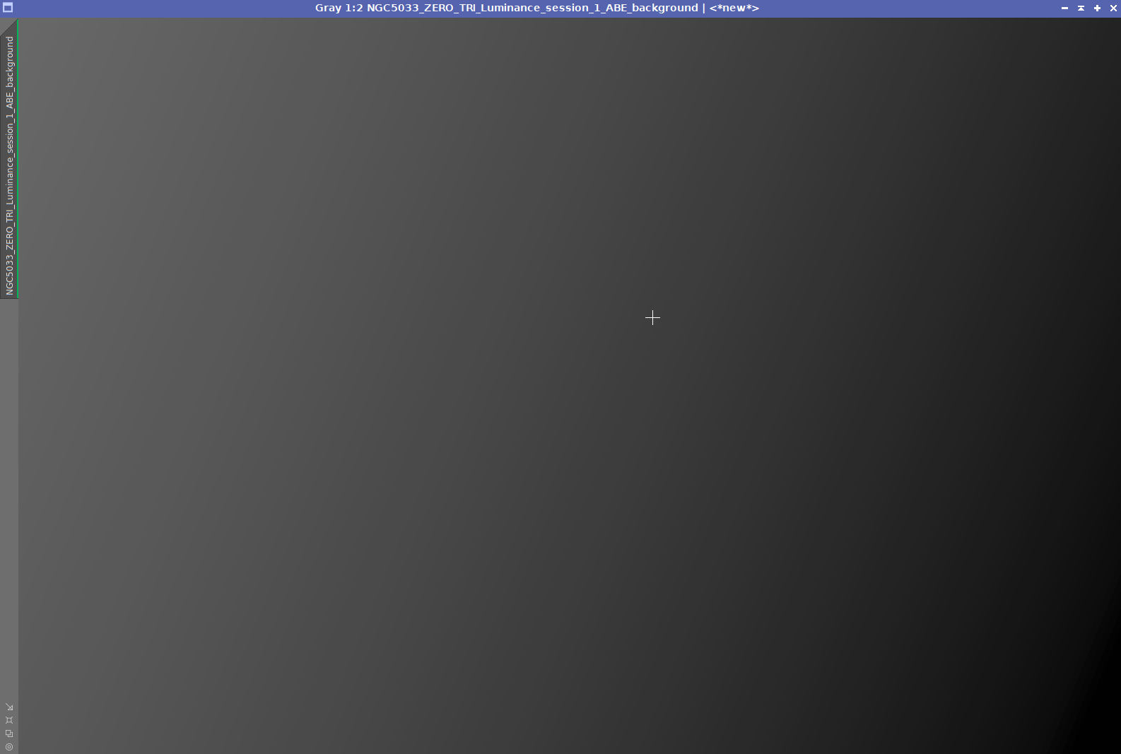

Un grand sujet que voilà
moi, ce que je teste systematiquement, c'est un retrait de gradient en limitant le polynome d'extrapolation a 1
tous les process qui font ça en automatique ont ce type de paramètrage : En gros, ça te permet de modéliser les dégradés qui peuvent dûs à un lampadaire, à la pleine lune
et tu peux poser des échantillons sur la nébulosité car il y a trés peu de chance que ton champ contienne un signal avec un dégradé linéaire sur tout le chamlp du capteur
tu peux même faire ça sur des bruts unitaires, c'est une option d'APP : personnellement, je ne l'utilise jamais au delà du degré 1
Dans tous les cas : tu vérifies toujours le modèle qui a été calculé, ça permet d'éviter le grand n'importe quoi
en te limtant au degré 1, tu n'auras que des degradés linéaires comme ça :
Dès que tu montes au degré 2, tu peux modéliser des cercles et c'est une autre pair de manche car des signaux avec une symétrie centrale, tu peux en avoir un paquet ...
Bref : extraction limité au degré 1 : peux se faire (normalement) sans risque, même avec un champ rempli de nébulosités et surtout, ça te permet de régler les gradients les plus fréquents : lune, lampadaire etc ...
sinon, il faut effectivement choisir ses échantillons avec soins, le point à retenir, c'est tu peux en avoir trés peu; pas besoin de beaucoup de points pour un polynome de degre 4 (valeur par défaut de Automatic Background Extraction de PixInsight par exemple)

ok donc une extraction de gradient pas très agressive ne peux pas faire de mal, MerciDjibi a écrit : ↑31 juil. 2023, 17:42tu peux même faire ça sur des bruts unitaires, c'est une option d'APP : personnellement, je ne l'utilise jamais au delà du degré 1
Je n’ai pas vu la vidéo qui est mentionné mais je pense que cela correspond à ce que je décris : se limiter à un polynôme de degré 1
… et la phrase qui dit que très peu de points suffisent
En gros cela correspond à plan (tu dois modéliser une pente continue suivant une direction), et donc 3 points suffisent.
Tu peux en rajouter qqs uns, c’est mieux pour lisser les écarts provenant de l’échantillon sélectionné
Les 4 échantillons ou un peu plus ne me semblent pas déconnants du tout
Il faut surtout comprendre ce qu’on modélise et donc ce que cela peut corriger.
Comme tout ces signaux ont le bon goût d’être linéaire, tu peux faire une passe automatique avec ces paramètres puis re travailler l’ensemble
en se limitant à du degré 1, tu ne pourras jamais corriger un éventuel vignettage résiduel par exemple
