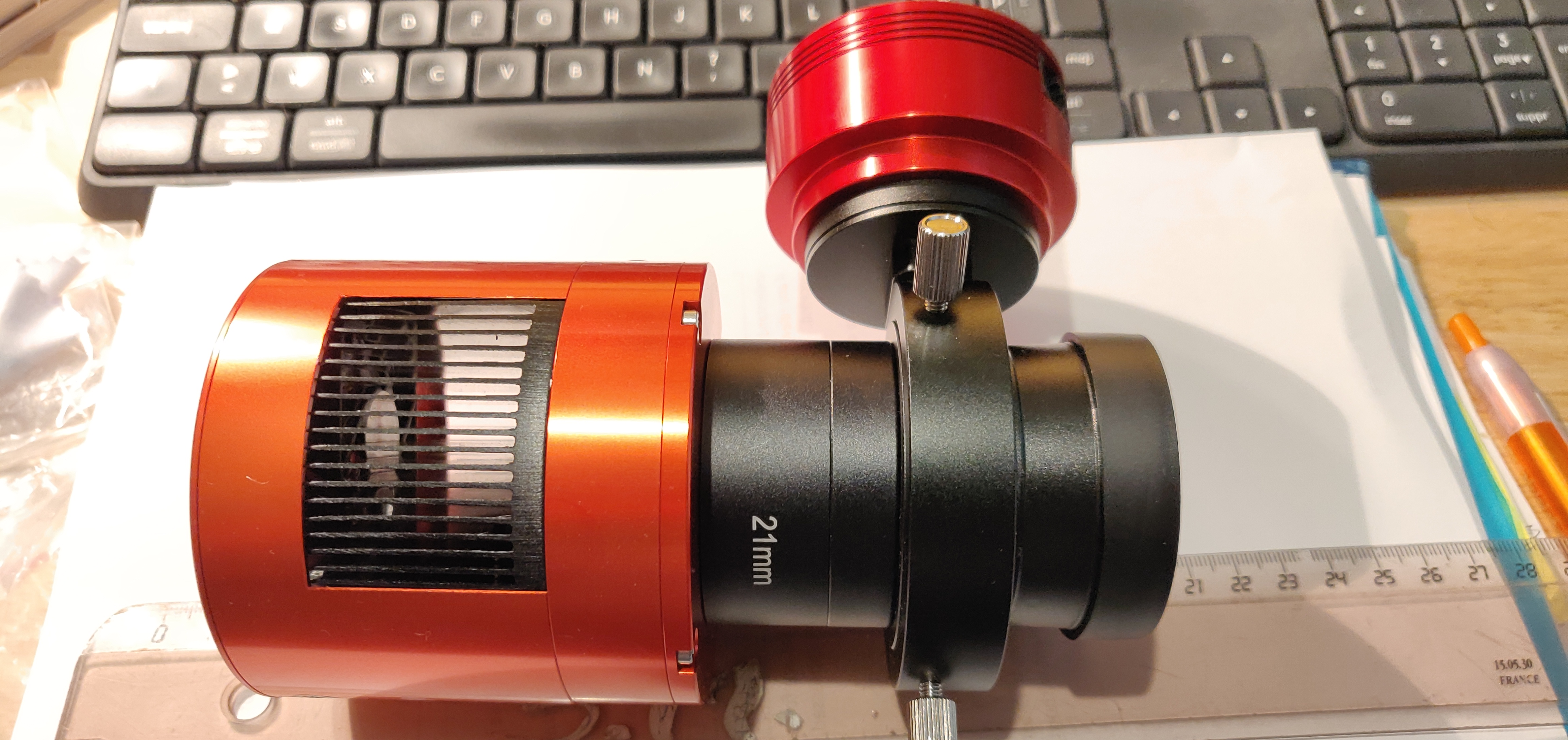

Donc démontage du train optique, remplacement de la bague tilt par une allonge de même longueur 11mm, installation du filtre 1.25 sur une bague vissante à l"interieur des allonges tout près de la vitre du capteur.
Nettoyage de toutes les surfaces optiques.
Remontage...

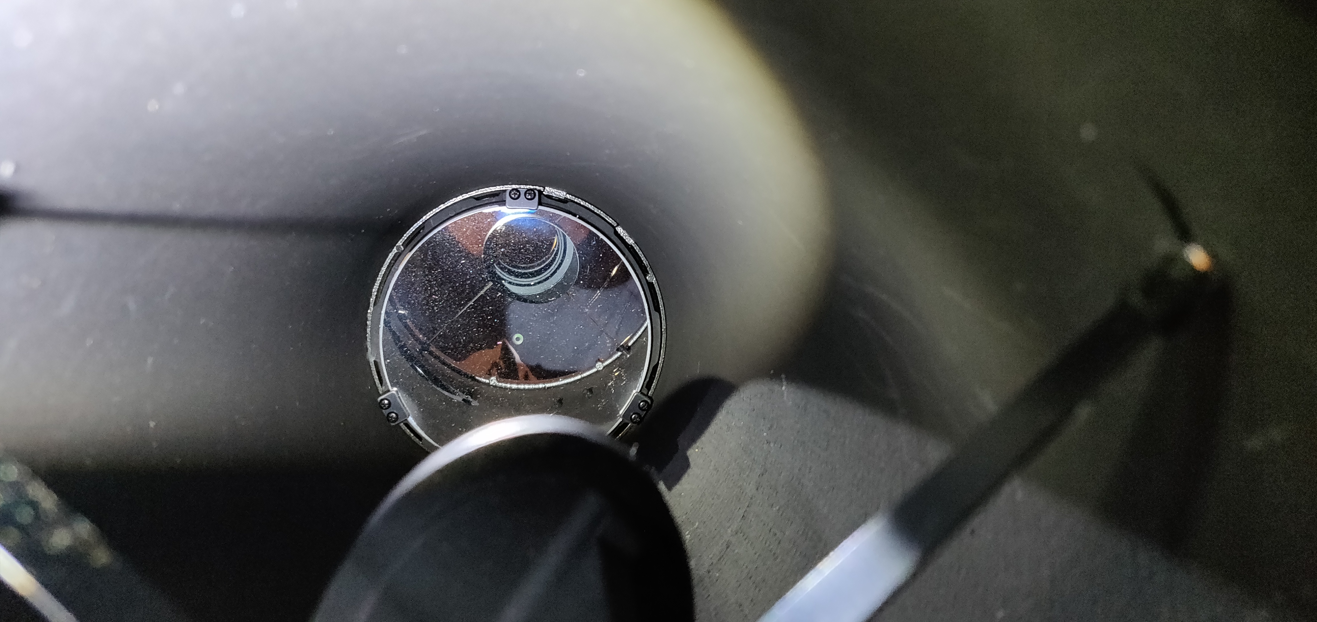

Nettoyage de l'intérieur du tube, et oui... toiles d'araignée bien fournie, voir photos, avec l'araignée bien visible sur le secondaire et qui bouge.... donc les flats pas trop utilises dans ce cas là... la tache se déplace... cool...
Reste le primaire bien sale lui aussi...
photos avant après pour le train optique

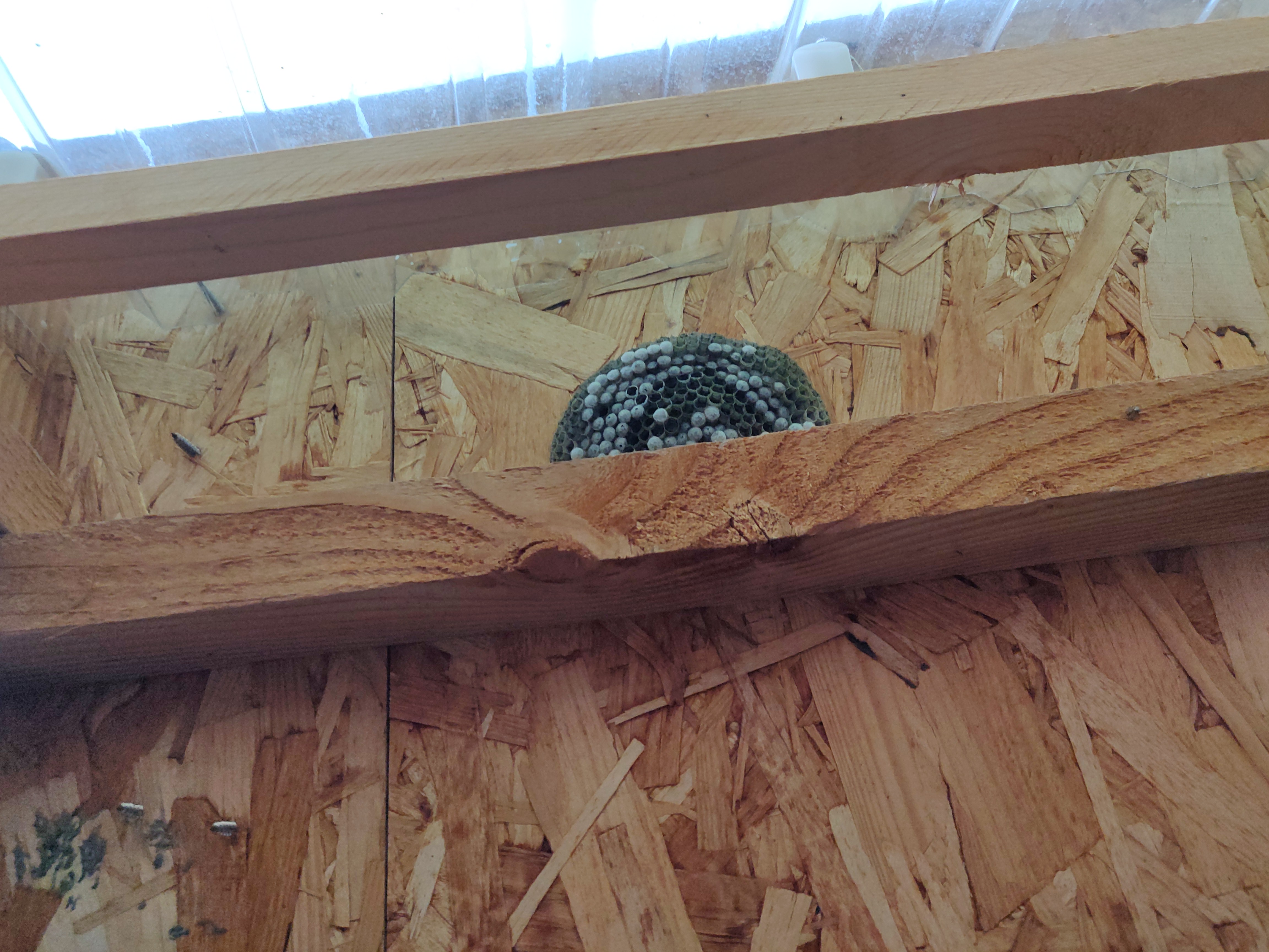

photo d'un nid de guêpes en prime... il y en avait deux....
en fait c'est les joies du poste fixe utilisé en remote .... on y va plus du tout ou presque et les insectes s'en donnent à coeur joie, pas dérangés du tout, et ça va vite ...

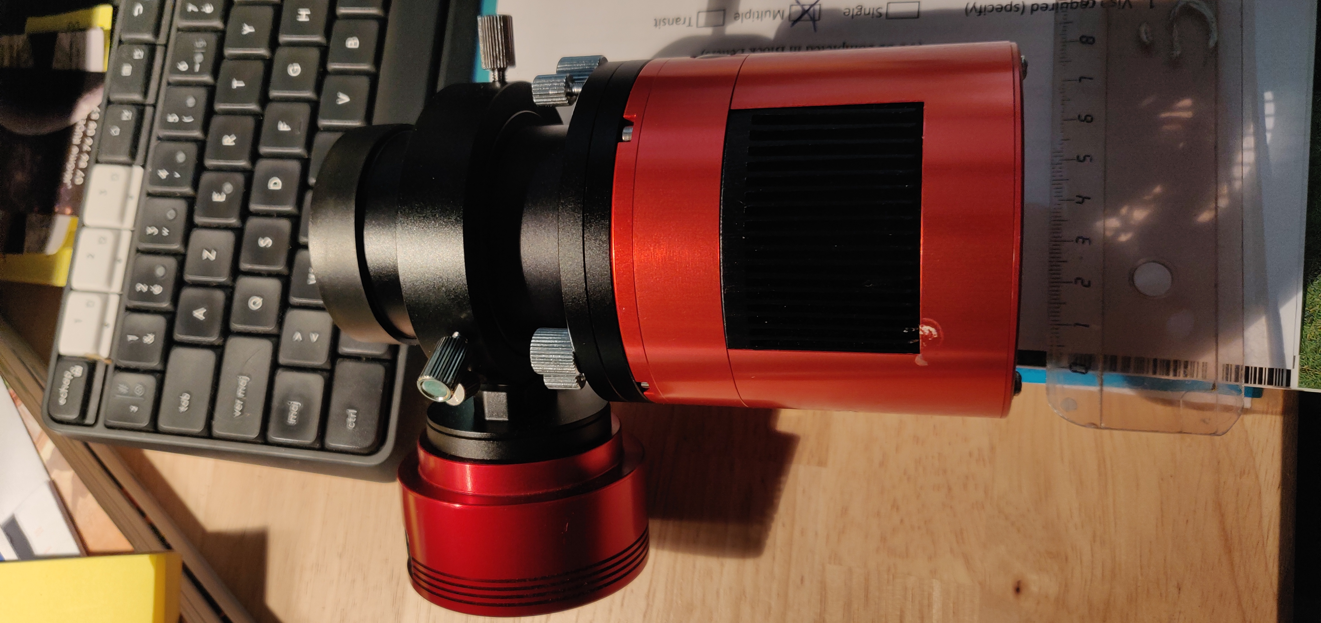

1er souci après remontage visible sur le cliché joint, fait en journée à vitesse 0.05 sec mais même problème en cliché de nuit à 10 sec ou plus...
tache sombre sur le coin inférieur droit
je vais tester en redémontant le filtre pour voir si c'est lui la cause, mais si vous avez une idée....

Ton filtre n'est pas trop éloigné du capteur?
J'avais ce soucis aussi car j'avais mis la roue à filtre à l'envers... Une fois remis à l'endroit et avec les filtres plus proche du capteur pas de soucis

On dirait du gros vignetage un peu bizzare...j'ai toujours cru que pour cette taille de capteur il fallait rester en 2" afin d’éviter au maximum le vignetage.

alors je sais pas dans quel sens il faut mettre le filtre, et s'il y a un sens, c'est un filtre vissant, à priori après longue réflexion via des posts WA et ici, le positionnement près de la vitre du capteur est tout à fait possible, maintenant il y a peut etre un sens, disons que je l'ai vissé dans un sens ou il ne risque pas de venir toucher la vitre du capteur.
par contre j'ai une hypothèse plausible dans le post WA, l'ensemble ayant tourné, angle de la caméra qui a certainement bougé en changeant la bague tilt, cela a pu amener le prisme de guidage dans un angle du capteur au lieu d'être au milieu du grand coté du capteur... ça je vais regarder
d'autant que si je continue en imagerie rapide je n'ai même plus besoin du guidage, à 60sec max ça le fait très bien , donc peut être que je vais enlever le DO et le remplacer par une bague !

donc j'ai fait simple, config pure imagerie rapide = Diviseur optique et caméra de guidage enlevés !!!
oups, j'ai pas revérifié l'équilibrage..... à faire....
et surtout image parfaite, plus d'ombre dans un coin
donc c'était certainement le prisme du DO qui se retrouvait sur l'angle du capteur !!
prises de dark et flats en cours...
