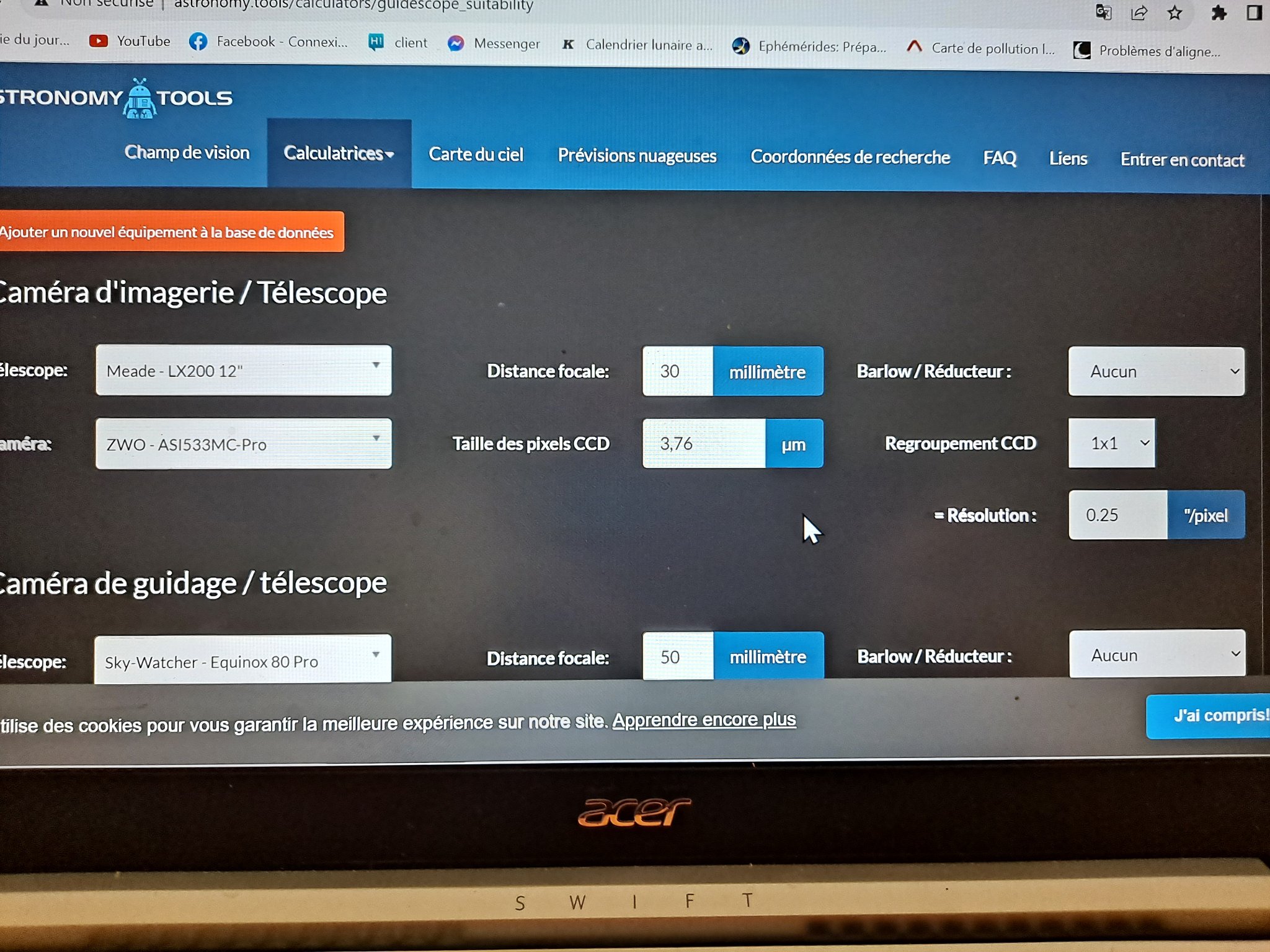

Message par Marcus26 » 10 août 2023, 15:02
On ne peut pas modifier la distance focal sur ce calculateur, cela fausse le résultat...

Message par lordzurp » 10 août 2023, 15:24
Taille pixel ASI 533
Message par clouzot » 10 août 2023, 15:29
Marcus26 a écrit : ↑
10 août 2023, 15:02
Il me semble qu’on peut, pourtant.
Au foyer de ton Meade, un pixel de 533 équivaudra à 0.28 arcsec dans le ciel.
Au foyer de la lulu, un pixel de 290 équivaudra à 1.2 arcsec dans le ciel.
Tel quel, le rapport de guidage est 1.2/0.28 = 4.22. Bref même comme ça tu es dans les clous.

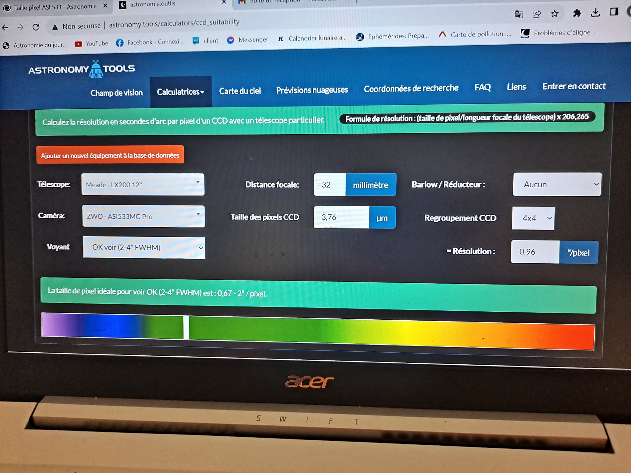

Message par Marcus26 » 10 août 2023, 15:58
par contre j'ai trouvé celui là :
L'idéal serait donc de me mettre en Bin 4 ?
Message par lordzurp » 10 août 2023, 16:20
mais pourquoi il y a toujorus "32mm" en focale ? 🤔
Message par Olivier-Fantasy » 10 août 2023, 17:10
10 août 2023, 16:31
Bin pas moyen de monter, arrivé à 99 ça repasse à 0...
Dans le lien que je t'ai donné, tu te mets sur "Imaging Mode" (pour avoir les caméras). Ensuite, pas la peine de chercher ton télescope, tu peux juste taper toi-même le chiffre à la main (tu cliques dans la case et tu tapes le chiffre que tu veux).
Là, cela indique des bêtises car quelqu'un a fait une erreur dans la liste du site, il ne faut pas se servir du profil qui est donné. Mets tes propres chiffres, ce sera plus facile et plus exact (car de toute façon, ils n'auront pas le résultat que te donne l'Asiair).

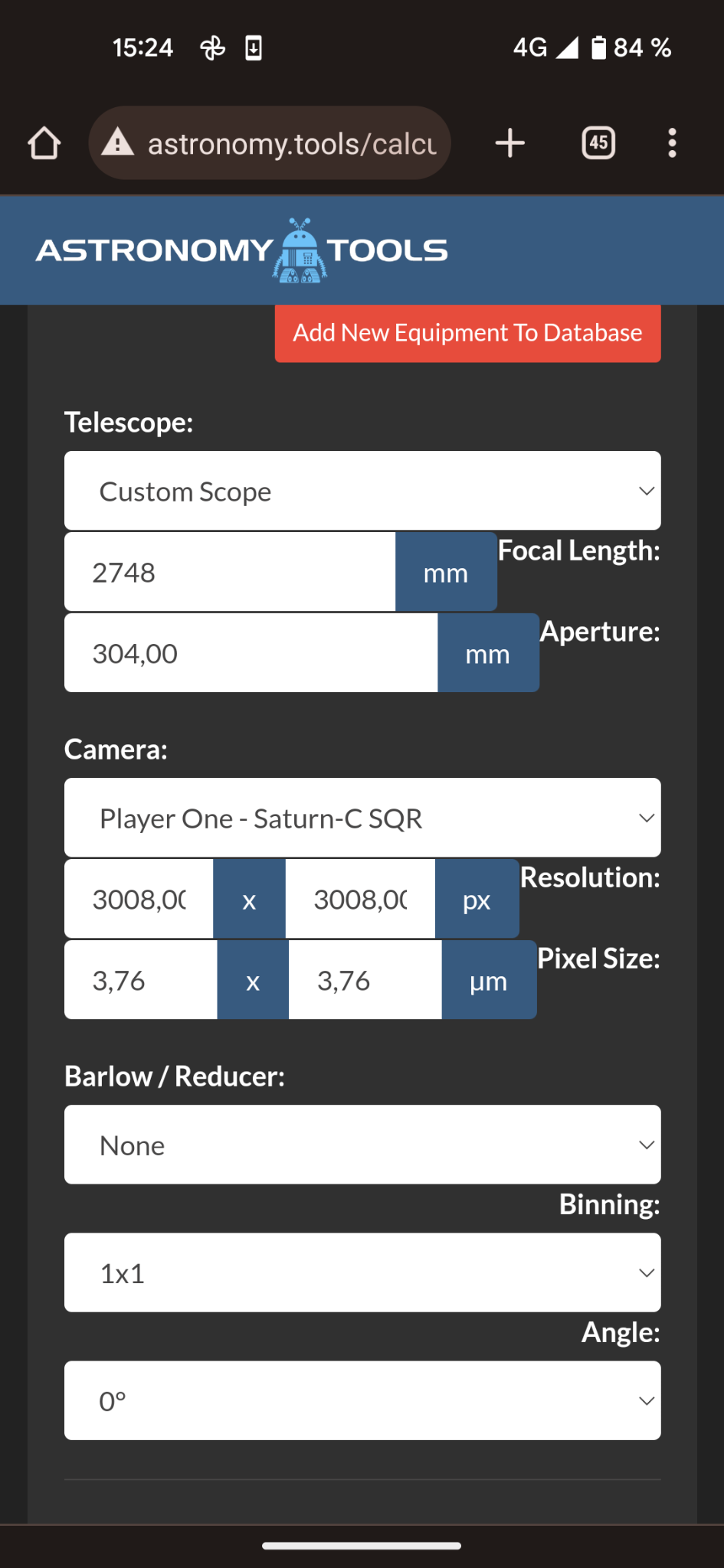

@Marcus26 Je pense que tu as plus de chances d'avoir une réponse rapide si tu cites le membre auquel tu t'adresses
Je pense que le lien que tu cherches est celui-ci
https://astronomy.tools/calculators/field_of_view/
Clique sur "imaging mode" au dessus car par défaut, le lien envoi sur le mode visuel
