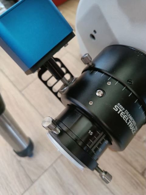

Salut
Voilà ce que j'ai sur le MAK 180 pour le planétaire et aller chercher les galaxies.

@sorelian merci pour la photo :dance:

Message par sorelian » 16 août 2023, 14:04
J'ai fait la mise au point une fois avec la molette du MAK puis après uniquement avec le baader et le moteur pegasus.
