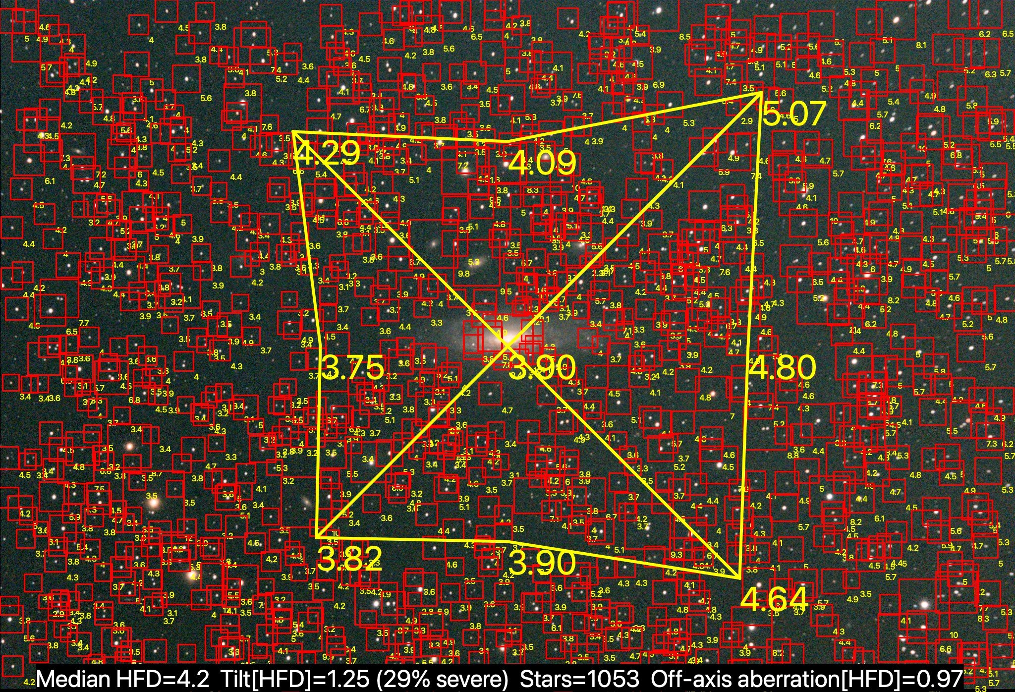

Encore un petit souci sur la forme des etoiles a regler et ce sera parfait

Non. Tu as un souci de backfocus. Le capteur est toujours trop près du réducteur (forme des étoiles et présence d’étoiles tricolores avec le bleu à l’extérieur et le rouge à l’intérieur)

L'aberration est assez visible, mais à la réflexion je ne serais plus aussi catégorique que je l'étais plus haut sur le backfocus.
Comme ce n'est pas symétrique, tu as aussi du tilt (et pas qu'un peu...) en supplément de ce potentiel problème de backfocus.
Visiblement, tu n'arrives pas toujours à avoir un truc d'équerre avec ton/tes montages actuels. Je n'ai pas plus suivi la seconde mi-temps de tes atermoiements sur le thème Steeltrack VS autre chose donc je ne sais plus du tout ce que tu utilises actuellement, mais si :
- le montage n'est pas reproductible et dépend de comment il est mis en place sur le moment
- il est susceptible de créer un tilt sévère
... il va falloir le remplacer par autre chose à un moment plutôt que de t'escrimer, car tu vas osciller entre les soirées où tout se passe bien et celles où ça foire dans les grandes largeurs.
Alternativement, tu pourrais remplacer une des allonges par une bague de tilt, mais ça ne réglera pas le problème de fond, qui est que ta chaîne se fixe un coup sur deux de travers sans qu'on sache pourquoi.

@Zibou ce n'est pas parce que les deux font 2mm que le foyer recule pareil. Le substrat dont ils sont faits est probablement différent. La valeur d'1/3 est une base de départ...
Sur le tilt introduit par le serrage : donc tu as enlevé le Clicklock qui était fixé sur le BDS, et laissé le truc à 3 vis à la place ? Il va falloir trouver le bon couple à appliquer à chaque vis, pas évident.
(j'ai eu mes propres soucis de tilt avec le Clicklock, mais il faut juste le serrer "un peu" sans forcer, pas en vissant comme un gorille, et le montage devient reproductible à force d'essais. Je comprends ceux qui bossent en tout vissé, honnêtement)

les trois vis sont toutes trois à 1.9 cm exactement, donc serrées uniformément
Dans ce cas, j'ai rien dit. Comme pas mal d'astrams quand on leur fait une remarque, tu fais tout comme il faut, tout est sous contrôle, et d'ailleurs ça n'introduit aucun tilt, n'est-ce pas ? :ninja:
Plus sérieusement : une vis M2.5 au pas métrique comme celles qui doivent être sur le BDS, c'est 0.45mm par tour en filetage normal, et moins si filetage fin. Avec ce genre de système à trois points, on peut passer de "pas serré" à "trop serré" en même pas 1/10 de tour, soit 45 microns (voire 35). Jamais tu ne mesureras ça au pied à coulisse. Et ceci repose en plus sur l'hypothèse que chaque vis est une exact copie des autres, ce qui est loin d'être gagné vu la façon dont on les fabrique et on les contrôle par la suite (avec des tolérances souvent plus larges que les 45 microns du dessus)
Ne te repose donc pas sur tes mesures de 1.9cm, elles ne disent rien et ne sont pas utiles dans ton cas d'espèce.
Avec un tel système à 3 points, tu as une seule option amha : serrer progressivement une vis après l'autre, petit à petit, sans forcer, au toucher, jusqu'à arriver un truc équilibré. Certains y arrivent, qui ont souvent un bon feeling mécanique. Pas moi, malheureusement. Le couple de serrage n'est pas le seul truc à regarder, il y a aussi l'enfoncement, que tu ne peux pas mesurer avec précision. C'est pour ça que ce système 3 points est très dur à gérer (et qu'on a inventé les système hélicoidaux type Clicklock).

Néanmoins. En mesurant à la clé dynamométrique (merci pour l'idée @clouzot ), je ne retombe pas trop mal.
...et maintenant que le tilt est contenu, cette capture confirme que le backfocus est à ajuster :closedeyes:

Il faut que le carré du tilt soit le plus carré possible ? Du genre 0% ?
Oui. Tu regardes aussi « off axis aberration » qui est inscrit en bas à droite. Il va falloir essayer mm par mm au-dessus et en-dessous de ton backfocus actuel.
Plus tard (bien plus tard) tu pourras aussi tester avec HocusFocus dans NINA.

Oui, ça y ressemble. Maintenant, zoom x1000 sur une étoile dans un coin.
The unbearable weight of massive talent.
Message par clouzot » 30 août 2023, 23:43
il faudrait plutôt empiler quelques prises, parce que là, avec l'éventuelle turbu, c'est dur à dire. Ca pourrait être des défauts résiduels backfocus/tilt, ou bien juste la turbu du moment qui déforme l'étoile.
