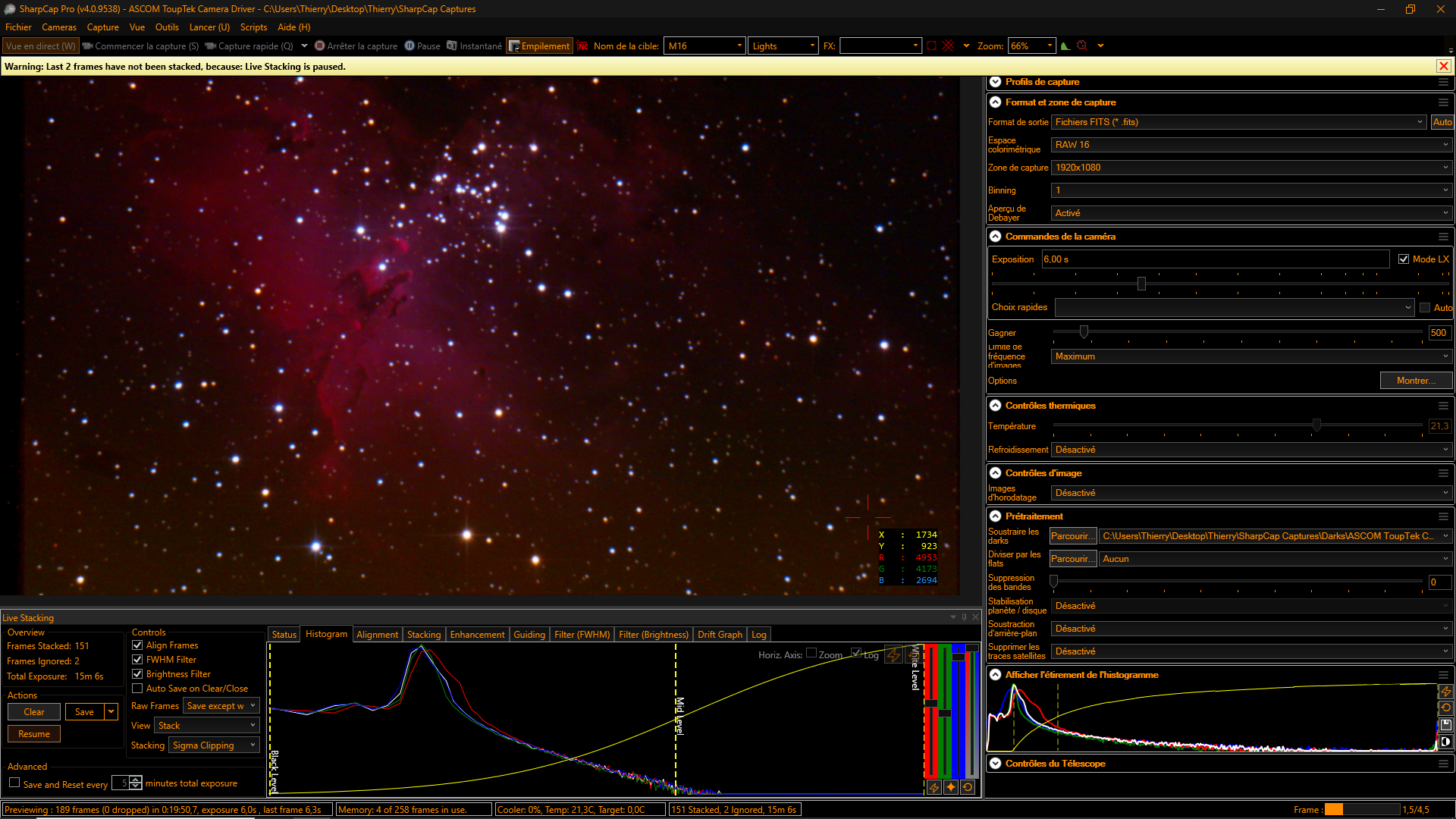

Ca va faire bcp dans un seul post mais je mets aussi le Live :

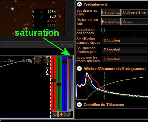

Un Live en 8 bits Gain 4000 sans Dark avec le réticule Pixel :
=> J'arrête de déplacer le curseur Black quand les valeurs des couleurs du réticule baissent bcp ou se déséquilibre l'une par rapport à l'autre.
=> Avant de faire comme ca, j'avais souvent un fond de ciel bcp plus difficile à corriger.
C'est ce qui est le plus intéressant, bon 21° pour le fond de ciel c'est pas top . Mais on reconnait bien l'aigle .
Ne pas chercher a avoir un ciel parfaitement noir (mid level plus vers la gauche ) permetrait de mettre plus en valeur les piliers je pense ? .

Message par pejive » 07 sept. 2023, 13:49
Pour la couleur diminuer la saturation avec le dernier curseur à droite;là elle est au max c'est trop
A oui , les 2 dernières images ne s'affichaient pas chez moi ., je comprends mieux le FdC sombre , il faut bien peut être masquer la 'bouillie' .
J'ai de plus en plus tendance a descendre nettement en dessous de la moitié sur les galaxies
