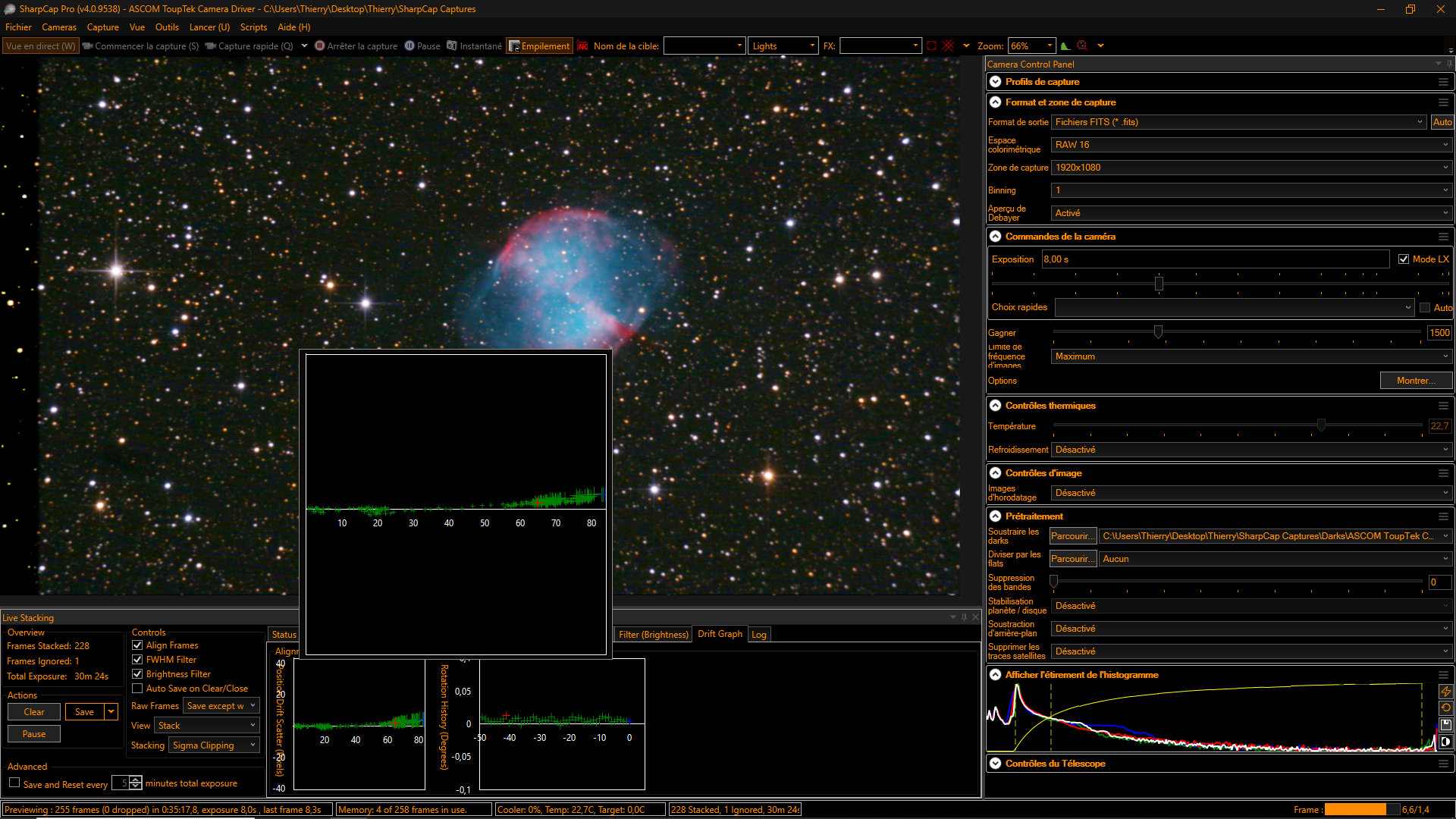

Je tente d'améliorer le suivi de ma monture Heq5.
L'erreur de mise en station donnée par la raquette est en général de moins de 1' environ.
J'arrive à faire mieux avec l'aide Sharpcap mais j'ai l'impression que le problème est ailleurs.
Ci dessous la vue de la dérive donnée par Sharpcap sur 30 min, environ 80 pixels.
Suivant l'orientation du capteur, cette dérive n'est quasi que suivant l'axe horaire, vraiment peu en déclinaison, on le voit d'ailleurs sur le rognage de la vue.
Comment je peux avoir une dérive uniquement sur l'axe horaire ?
Je ne pense pas que la vitesse sidérale puisse être en cause ... ?
J'ai tenté la fonction PEC, j'ai suivi sans problème la procédure et configuré Sideral + Pec sans amélioration.
J'ai déséquilibré légèrement le poids côté Est pour assuré un bon contact du "rattrapage de jeu".
Avez-vous un avis sur cette dérive uniquement suivant l'axe horaire ?
D'avance, merci et bonne journée.

Merci pour ton retour.soulearth a écrit : ↑09 sept. 2023, 17:05Salut @Obititi .
Ta démarche a l'air vraiment bonne. Mise en station au poil, puis PEC, léger déséquilibre a l'est, la total des bonnes pratiques. Impeccable.
Maintenant l'étape suivante, c'est naturellement l'étude de la dérive mais tu l'as vu, sharpcap est un peu limité à ce niveau car lui il travaille en pixel d'image et non en seconde d'arc sur chaque axe.
Pour un truc au poil qui va vraiment être parlant il faudrait utiliser phd2. En fonction du résultat, les sachants pourront en tirer des conclusions.
Sharpcap est pas le plus précis mais si mes calculs sont corrects, mon échantillonnage est à 1,05sec d'arc.
Ce qui pourrait faire une dérive grossièrement de 80" pour 30 min ...
C'est beaucoup mais est-ce réaliste ?

Pour le calcul honnêtement je ne sais pas. Mais je peux te dire qu'on est nombreux a utiliser l'outil de sharpcap ou NINA pour la mise en station.
- Messages : 16620
Derive Heq5
Oui, PHD2 en propose une améliorée justement, avec mesure de la dérive sur l'équateur céleste autour du méridien puis à l'horizon Est ou Ouest (selon ce qui t'est accessible). Si la MES est déjà pas trop mauvaise (ce qui est le cas chez toi), ça peut aller vite.
Pourtant, regarde la bande noire sur ton stack à gauche : elle fait un bon paquet de pixels.
Ceci dit, une EP de 80 arcsec par cycle, même avec une monture harmonique, j'ai jamais vu.

Yes, pour la mise en station, je viens de la faire et de la contrôler 3x avec Sharpcap, je suis à chaque fois à environ 8sec d'erreur

Tout à fait, c'est bien ce qui me fait dire que les 80 pixels de Sharpcap ne sont pas déconnant ...

Hello,
Je test actuellement le fonctionnement de la PEC en projetant un laser au mur.
- Avec ma version de firmware 06.00.04
- Elle s'active bien de suite si on sélectionne Sideral+Pec
- Contrairement à ce qui est sous entendu dans la doc, elle reste en mémoire quand j'éteins la monture. (Edit: j'ai même réessayé en attendant 30min pour être sûr qu'il n'y ait pas un effet de vidage de condensateur).
- Lors d'un ré-enregistrement de PEC, ce n'est pas l'ancienne qui est modifiée, on repart sur une feuille vierge.
- Si je relance un enregistrement de PEC et que je l'abandonnne au bout de quelques secondes, la PEC est effacée.
Voilà, si ça peut servir.

- Obititi
- Messages : 551
- Inscription : 25 déc. 2020, 08:08
Derive Heq5
Hello,
Je suis rassuré, ma monture ne semble pas avoir de problème ; Rien qu'en réglant l'AD aux petits oignons, je suis enfin passé de 80" d'arc d'erreur périodique à maxi 25" sur presque 1 heure (1er printscreen).
Et même moins de 15" sur un cycle de vis sans fin (2eme printsceen) ... y a de l'espoir
Les 2 exemples ci-dessous, sont en plus de chaque coté du méridien, et sans déséquilibre des poids coté Est.
A venir, le changement de seulement les 2 petits roulements de la vis sans fin et un kit Rowan, ca devrait vraiment pas être mal. A suivre ...
