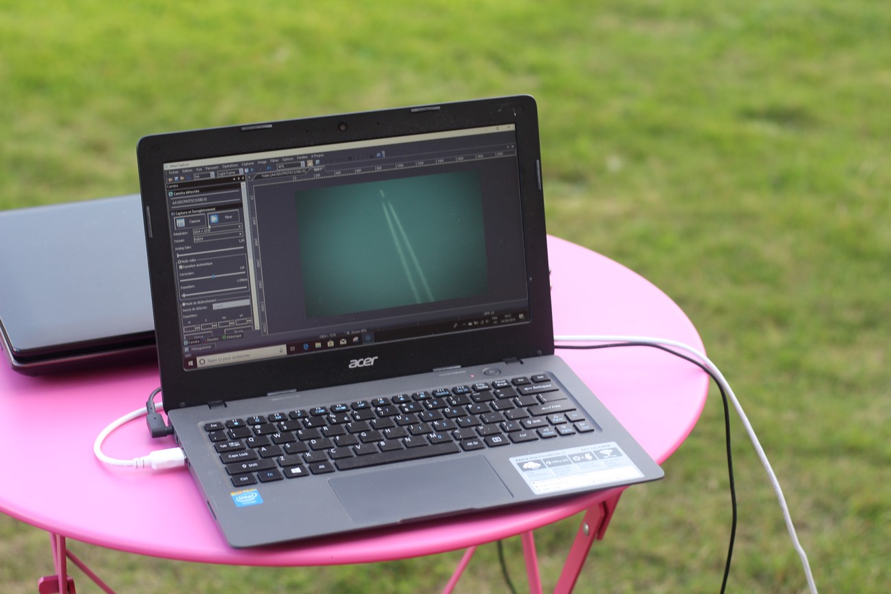

J'ai commencé par m'installer au bord d'une fenêtre, de manière à viser facilement les arbres, et à disposer d'un écran lisible. (plein soleil ce W-E)
Pas de surprises, l'Hypercam prolongée de son adaptateur M48 de 32.5mm, lui-même allongé du réducteur de focal 0.5x, me restitue une belle vue de la végétation.
Les feuilles d'un noyer, situé à 50m, s'affichent fièrement, toutes en nuances de vert.
Mais si je pointe les nuages, alors là, impossible de les détailler par rapport au ciel.
Rien de nouveau, c'était déjà le cas avec mon Reflex, la MAP sur l'infini avec ce PO, ça reste hors de portée.

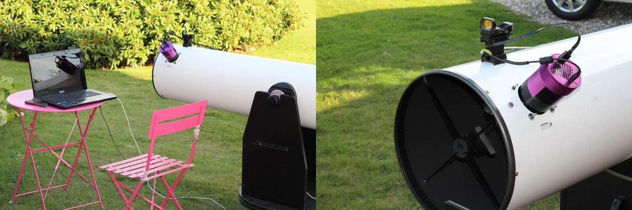

Cherchons un peu, que pouvons-nous faire avec le matériel en stock, sans dépense additionnelle, sans modification irréversible?
Et bien c'est très simple, il suffit de disposer le PO à l'intérieur du tube, il y a de la place sur un 300mm.
Je n'ai pas vu d'autre manip de ce type sur le net, suis-je le premier à la réaliser? :lol:
Et bien, c'est fait et en plus ça marche:
Le % d'obstruction a augmenté évidemment, mais franchement, l'impact doit être mineur.
Le réglage fin reste accessible, certes il faut mettre la main dans le tube, mais ça marche, j'ai mon réglage de MAP facile d'accès et fonctionnel.
Il faut par contre démonter l'intégralité du PO afin de retourner le tube coulissant par rapport au tube fixe, sans perdre les billes du guidage linéaire.
Attention aussi à bien s'assurer de l'effet butée, la chute du tube coulissant au fond du télescope, pourrait grandement endommager le miroir primaire. :lol:

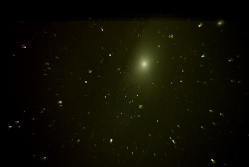

Un des premiers souvenirs du ciel étoilé, en 28x1s gain =1250
M31 avec les étoiles d'alignement, super, en 23x1025ms gain=1621
Vers 3:00 ce matin, en mode recherche, gain maximal, +/- 500ms
Et voici mes premiers stacks enregistrés en vidéo entre deux nuages, pas de cible particulière, mais c'était histoire de comprendre, de maitriser la bête.
Logiciel utilisé: OBS studio (merci à mon fiston, gamer)
Et enfin, M31 s'affiche, au bout d'une vidéo un peu longue, démarrant sur les Pléiades.
Normal, manipuler un dob proche de l'azimut, sans grand effet de levier, et bien ça demande de la patience.
Assez satisfait de mon samedi, si ce n'est cette couverture nuageuse omniprésente, qui me brida dans mes expérimentations.

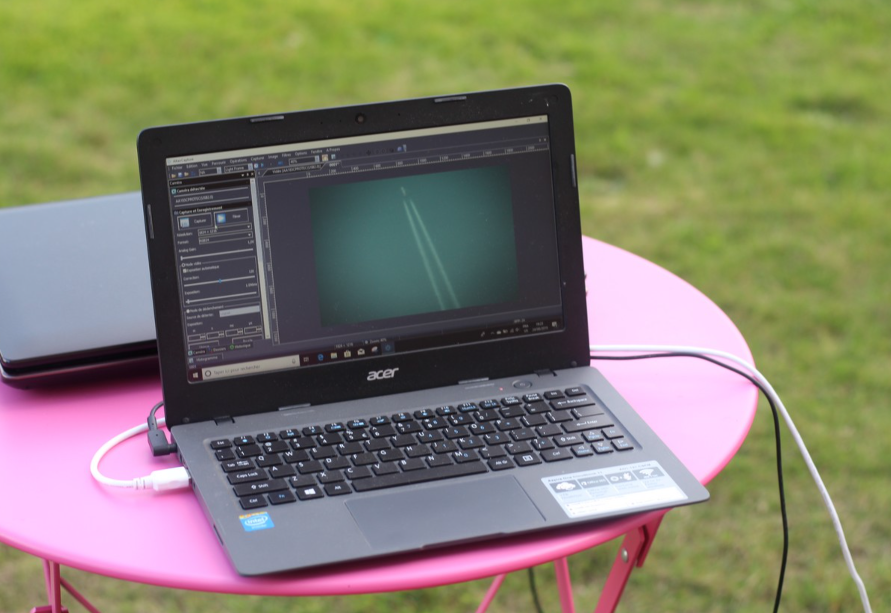

Ne doutant de rien, clé de 7 d’une main et tournevis cruciforme de l’autre, j’entrepris préalablement, de réinstaller correctement le sabot du viseur.
Seulement, vers les 21 :30, le crépuscule rendait déjà impossible la visée d’une cible terrestre style cheminée, et puis Jupiter dissimulé par le rhododendron, ce sont le lampadaire le plus proche et l’étoile polaire, qui me tirèrent de ce mauvais pas..
Mais quel supplice ! Le simple fait de présenter la clé Allen sur les vis de réglage du viseur suffisait à pousser le tube et donc à voir la cible disparaître de l’écran.
Si j’avais eu un peu plus de présence d’esprit, j’aurais pris deux minutes pour aller chercher l’oculaire réticulé ainsi qu’un simple serre-joint, et ainsi, supprimer la latence de la caméra, et freiner la rotation du rocker.
Leçon à retenir :
- De nuit, aligner une vidéo molle du genou avec un viseur point rouge, est difficile, mais faisable si vous avez une 1 heure devant vous
- Ça l’est encore plus sur un Dobson girouette, majorez d’environ 30 minutes.

M31 donc en 40x824ms soit 33s, gain max 5000, bin 2x2, résolution =2720x1824
Puis, j’ai souhaité m'atteler à quelque chose de plus difficile en remontant d’Andromède vers Cassiopée, avec NGC 281, la nébuleuse Pacman:
en 167x1000ms soit 144s, gain max 5000, bin 2x2, résolution =2720x1824
La même mais après avoir appliqué un filtre « niveaux automatiques » sous PhotoFiltre
Pas mécontent, je progresse, mais au final, j’ai l’impression d’avoir gaspillé le beau ciel qui m’était offert hier soir.
