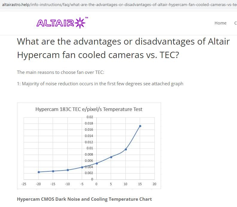

Je n'ai pas trouvé la courbe, mais comme a dit soulearth , ce n'est pas linéaire et il n'est pas certain que tu verras la différence entre -10 et -5
Mais il y a des partisans du tout à fond :D
On se demande bien pourquoi le fabricant a prévu un réglage de la température :think:
Ce n'est pas parce que le compteur de vitesse est gradué jusqu'à 250 km/h qu'il faut rouler à cette vitesse :lol:

Exemple de la 183. On voit que le bénéfice du refroidissement est plus important en passant de +15 à 0 que de 0 à -20
