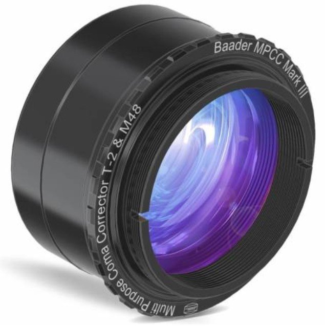

Merci pour vos suggestions, je dois me rendre chez Loisirs-plaisir, ils sont pas trop loin de chez moi, il me propose ça :
Correcteur de coma MPCC Mark III pour Newton, pour 176€, ça vaut le coup ?
Messages : 9187
Finalisation Setup
Message par soulearth » 04 oct. 2023, 19:01
Par chez nous le MPCC n'a pas super bonne presse.
Voir ici:
viewtopic.php?f=4&t=2020&p=78781&hilit=MPCC#p78781
Mais je ne l'ai jamais utilisé personnellement.

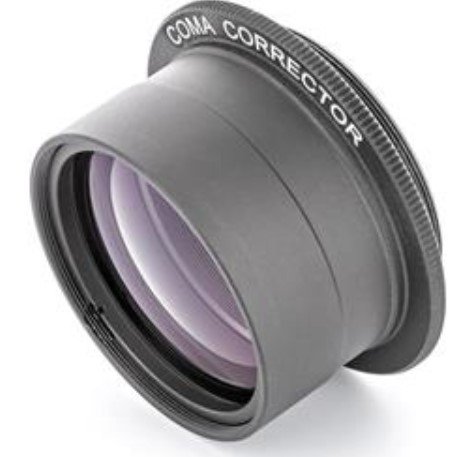

Merci @soulearth dans la même gamme de prix il y a le Correcteur de coma Sky-Watcher pour Newton à f/5 (190€) c'est mieux ?
ouiouiblog
Messages : 1706
Localisation : 44
Finalisation Setup
Message par ouiouiblog » 04 oct. 2023, 20:08
Pour du f/5, on m'a conseillé le TS Maxfield (~220 €), sinon Caprice vend le correcteur SW à 120 € dans les PA
Si tu n'as pas de correcteur, je ne comprend pas la notion de backfocus. Tu n'arrives pas à faire la mise au point ?

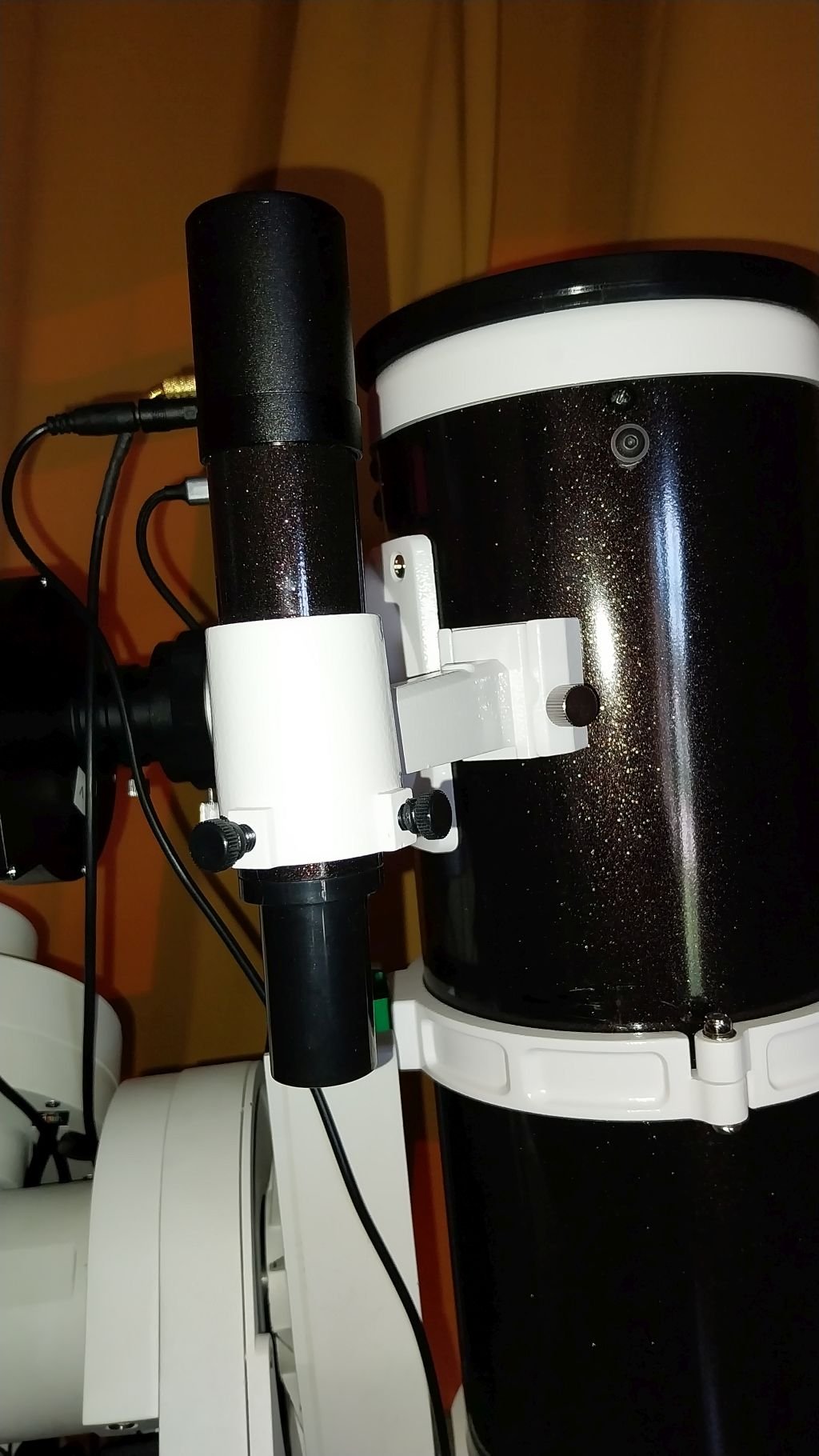

Ce matin (à la fraîche) j'ai essayé de positionner mon tube sur la Lune, en ce moment en aquitaine elle est assez haute en azimut et je ne suis pas arrivé à pointer dessus ! Je sais je manque d’expérience en la matière mais pas si facile de manipuler une CEM60, on arrive assez vite aux limites de positions, ou je m'y prends mal.
Impossible pour moi de faire un visée dans la lunette guide (pas assez souple! :mrgreen: )
Il y a une astuce ? :doh:

Message par soulearth » 05 oct. 2023, 16:01
vidalv a écrit : ↑
05 oct. 2023, 15:54
Hum pas facile d'expliquer un geste, un mouvement via forum. Mais si tu as du mal a pointé à la louche, en voyant ta photo je dirai : Soit tu t'aide d'un petit chercheur, soit tu enleves temporairement la lulu, tu garde les anneaux et tu te sert des anneaux comme de chercheur. Si tu vois la lune dans les anneaux, c'est que tu seras pas loin. ;)

Message par vidalv » 05 oct. 2023, 16:10
Merci @soulearth en fait j'utilise la lunette pour le pointage (angle plus grand que la caméra principale) mais c'est une idée, je pointe dessus grosso-modo avec le cerclage et je la remets pour affiner ! A tester .... Demain matin ....
Messages : 9187
Finalisation Setup
Message par soulearth » 05 oct. 2023, 16:35
C'est du système D, mais honnêtement c'est largement suffisant pour la lune.
