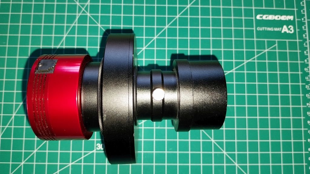

J'ai une question sur le montage de la roue à filtre sur mon setup.
Voici mon assemblage :
Sur cette vue on peut voir que le cadrage dû aux éléments vissant ne permet pas d'avoir une bonne orientation du capteur :
Existe-t-il une solution ? (simple)
Merci pour vos suggestions.
PS: Je n'ai pas (encore) de correcteur de coma, en lieu et place du tube allonge qui se fixe sur le PO. Un Click-Lock peut-il aider ?

Je ne comprends pas trop ce que tu considere comme la bonne orientation du capteur, au cours de la nuit il va etre placé dans toutes les positons possibles et imaginable. La position du capteur a l'horizontale ou a la verticale par rapport par exemple a l'axe de ta mise en station, n'as plus besucoup de sens dès que tube se deplace vers une cible. D'autant que ton champ de vision est rond et dans un cercle les notions de haut et bas....

Merci @Micmac ta réponse est pertinente mais dans le cadre du VA voir du Lucky Imaging ou les séances sont assez courte donc on a pas trop de rotation de champs.
Ne vaut-il mieux pas avoir l'orientation optimum, même si l'entrée du tube est circulaire la partie qui capte est bien rectangulaire (ou carré selon le type de capteur) et sans y mettre des centaines d'euros il n'existe pas un système simple pour positionner le cadrage pour une séance courte ?

Oui. La solution qui marche pour régler finement l’angle de la caméra par rapport à la RAF, c’est d’intercaler des rondelles M42 très fines. La caméra va se visser un peu moins et change ainsi d’angle. C’est un peu esssai-erreur pour trouver la bonne combinaison mais ça marche. Comme le filetage à un pas de 0.75mm, ce qui correspond à un tour complet, on peut calculer l’épaisseur pour obtenir un angle voulu
ZWO en fournit de deux épaisseurs avec ses RAF (et certains de ses OAG aussi). Je ne sais pas si on peut les acheter à part, mais tu peux aussi en fabriquer dans un support un peu rigide (type intercalaire fin en plastique). Pas besoin d’une précision énorme pour découper, c’est surtout l’épaisseur qui compte

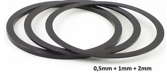

Ouai, ou alors y'a ça :
Messages : 3762
Roue à Filtre
Message par fcouma » 06 oct. 2023, 13:19
vidalv a écrit : ↑
06 oct. 2023, 13:13
Qui peut apporter du tilt ... :mrgreen:
