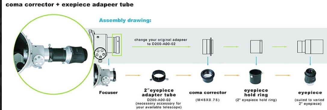

En complement la chaîne prévu pour l'observation visuelle :
Ajustement Backfocus
Message par clouzot » 14 oct. 2023, 16:14
Je n’ai pas vérifié le calcul mais s’il te faut 55mm sans filtre, il te faudra 55m + un tiers de l’épaisseur du filtre, soit 56mm dans ton cas.
Bref, une bague de 17.5mm. Ou une bague de 16.5 et une rondelle de 1mm

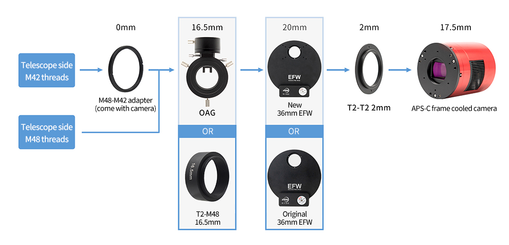

Si tu es en full ZWO, ils préconisent ceci pour arriver au 55mm de backfocus :
Note, ZWO donne 2mm pour leur bague T2/T2 male et ils ont bien une bague T2 d'un côté, M48 de l'autre ;)
Après tu pourras peaufiner avec des cales de ce genre
er surtout avec l'aide de NINA et de Hocus Focus :)

Si je regarde une des préconisation chez ZWO qui ressemble à mon assemblage :
J'arrive à ça :
Empilement_VV - Details.jpg (328.43 Kio) Consulté 4678 fois
Soit 56mm ! :mrgreen:
La doc ZWO indique des intercalaires de 0mm (fournis avec la caméra, bon pas la mienne) :naughty:

Reste sur la préconisation ZWO (ou sur mon message de samedi). Il te faut physiquement 56mm entre la sortie du réducteur et le plan du capteur :
- 55mm car c’est la distance de travail de ton réducteur s’il n’y a pas de filtre,
- auxquels on rajoute 1/3 de l’épaisseur physique du filtre quand il y en a un, donc +1mm dans ton cas
Total 56mm. À mesurer avec ce que tu veux (règle graduée, pied à coulisse si tu as)
vidalv
Messages : 334
Inscription : 09 avr. 2022, 16:27
Localisation : Région Bordelaise
Message par vidalv » 19 oct. 2023, 09:03
Bonjour et merci inspecteur :mrgreen:
En théorie j'ai 56mm, au pied à coulisse je mesure entre la caméra et le Coma :
Ce qui ferait 50 + 6.5 = 56.5 mm
Pour la bague de 11mm :
C'est du M42 F/F.
