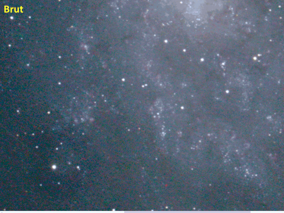

Je galère depuis un certain avec mes Darks qui ne suppriment pas les pixels chaud et dont je n'ai jamais vérifié le réel intérêt (on m'a dit de faire des Darks, j'ai fait des Darks :mrgreen: ).
Du coup j'ai essayé de comparer des stacks :
- Bruts (sans Dark ni flat),
- Avec Dark
- Avec le Hot and Cold Pixel Removal de SC (avec plusieurs réglages)
J'ai travaillé sur une prise d'1 heure sur M33 (60x60 sec)
J'ai mis tout ça dans une animation : les captures d'écran du stack sous SC (histos en tout auto ; il y a un bon gros pixel rouge écarlate dans le bas de l'image) et, en fin d'animation, les copies d'écran de Siril après une simple extraction du gradient en affichage auto-ajustement (Brut, Dark, Hot Pixel).
J'en déduit que :
- L'intérêt du Dark n'a rien d'évident avec un capteur comme l'IMX585 : il ne vire pas les pixels chaud (contrairement au HP Removal) et son impact sur le bruit n'est pas très perceptible (je ne sais pas si j'ai un moyen de le mesurer ?)
- Pas la peine de pousser les curseurs du HP Removal. Au mini, il fait déjà très bien le job

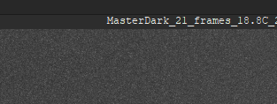

Merci, mais j'aurais aimé le quantifier. Il me semble que le sigma sous Siril donne une indication sur le bruit.
J'ai pris une petite zone sombre (100x100) identique pour les 3 images (brut, avec Dark et avec HP Removal)
L'application du Dark ne change pas le sigma. Il réduit juste la luminosité moyenne de 900 ADU, ce qui correspond effectivement à la luminosité moyenne du fichier Dark. On obtient la même chose en poussant à droite le curseur Black de l'histo de Sharpcap (enfin, je crois :) ). Si je me base sur ces seules statistiques, j'aurais tendance à penser que le Dark n'offre aucun avantage
Statistiques du fichier Dark et sa visualisaion sous Siril en auto-ajustement

@ouiouiblog tu es dans le vrai. De façon générale, le bruit, c'est la variation d'un signal alors que son niveau devrait être uniforme. Tu le trouve sous la valeur Sigma dans Siril.
Le niveau de signal par contre, c'est plus "mean" si tu prends la moyenne ou "median" si tu prends la médianne. ( Ca ne change pas grand chose. )
ouiouiblog a écrit :
22 oct. 2023, 16:26
Tu viens de découvrir le pot aux roses. Bravo, c'est bien vu.
En fait pour être très rigoureux, il faudrait toujours faire la distinction entre signal et bruit ( ce n'est pas parce que c'est non souhaité ou néfaste que c'est forcément du bruit ). Malheureusement, la confusion est régulièrement faite (meme dans de très bonne doc), et comme je ne suis pas expert, j'ai tendance à me vautrer aussi. De ce que j'ai retenu, un "vrai bruit", c'est un truc aléatoire, non répétable, typiquement la neige des vieilles TV. Et comme c'est totalement aléatoire, essayer de le soustraire est peine perdu. On ne saura pas le faire.
Par exemple, typiquement tu as le bruit photonique. Un truc bien aléatoire même si globalement il peut être représenté par des lois statistiques. Mais c'est une autre histoire, dans un dark pas de bruit de photons puisqu' idéalement pas de photons ;)
Par contre dans un dark, il y a l'ampglow et les pixels chaud. Ça c'est régulier, répété et répétable. Le pixel chaud est toujours au même endroit. Facile de le soustraire. L'ampglow est toujours dans le meme coin, sur le meme coté, avec un halo bien typique et fixe. Facile encore de le soustraire. Ca c'est donc du signal. Du signal thermique concernant l'ampglow.
Reste d'autre petits amis qu'on retrouve aussi dans un dark.
Le bruit de lecture. Lui il peut être considéré comme la marge d'erreur de lecture connu du capteur. De la même façon qu'un thermomètre qui t'indique 20°C n'est peu être pas super précis et en fait c'était 19.9°C. Sur nos caméra CMOS, le bruit de lecture est vraiment vraiment faible et pas vraiment un problème.
Et enfin, tu as le bruit "noir" ou d'obscurité, qui provient du courant d'obscurité qui est le courant électrique résiduel d'un photodétecteur en l'absence d'éclairement lumineux.
Ces bruits, non répétable, tu ne peux que les mesurer et les moyenner sur un grand nombre, c'est pour cette raison qu'on fait un masterDark qui est le résultat d'un empilement de plusieurs dark. Donc oui, tu soustrait un niveau de "bruit" moyen, mais tu ne retire pas le bruit lui même.

Dans le cas de notre ami, comme dans ses brutes le bruit du capteur est noyé dans le bruit du fond de ciel (ce qu'il faudrait toujours faire, en théorie, règle des 3 sigmas etc), l'application du dark ne va pas changer du tout la dispersion (le sigma) du bruit de l'image. Donc rien d'étonnant ici. L'existence de quelques pixels chauds ou froids, ou l'ampglow, ne va pas changer cette dispersion, par ailleurs, sauf s'il y en a partout sur le capteur (ce qui n'est pas le cas ici avec le 585 déjà réputé pour sa propreté).
Par la soustraction du dark, le niveau d'offset est retiré comme on s'y attendait (900 et quelques ADU, cf niveau moyen/médian du dark), et ça c'est important pour qu'ensuite les flats fassent bien leur boulot (aller voir le sujet sur les offsets synthétiques et surtout l'excellentissime article de @cissou8 sur le site de Siril). S'il faut retenir un truc, c'est ça : le dark ne sert pas qu'à retirer les pixels chauds, et il reste indispensable pour la suite du traitement. On peut le remplacer par une "correction cosmétique" comme l'appellent les auteur de Siril, ce que fait Sharpcap quand il détecte les pixels chauds et froids, mais il faut aussi virer ce niveau d'offset.
