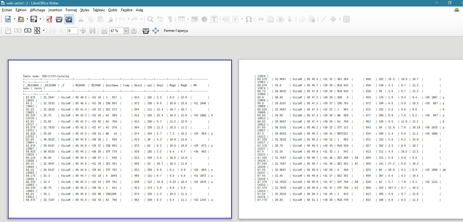

:text-bravo: Une solution
Envoyer la table à Topcat depuis Aladin
enregistrer la table en format texte (note pour moi : faudra que je fasse le ménage dans mes dossiers, il y a des trucs bizarres :mrgreen: )
Si on ouvre le fichier dans Libre Office Writer, en format paysage çà passe
J'ai dû me bagarrer un peu avec Writer pour que mon imprimante accepte le format paysage, mais j'ai gagné

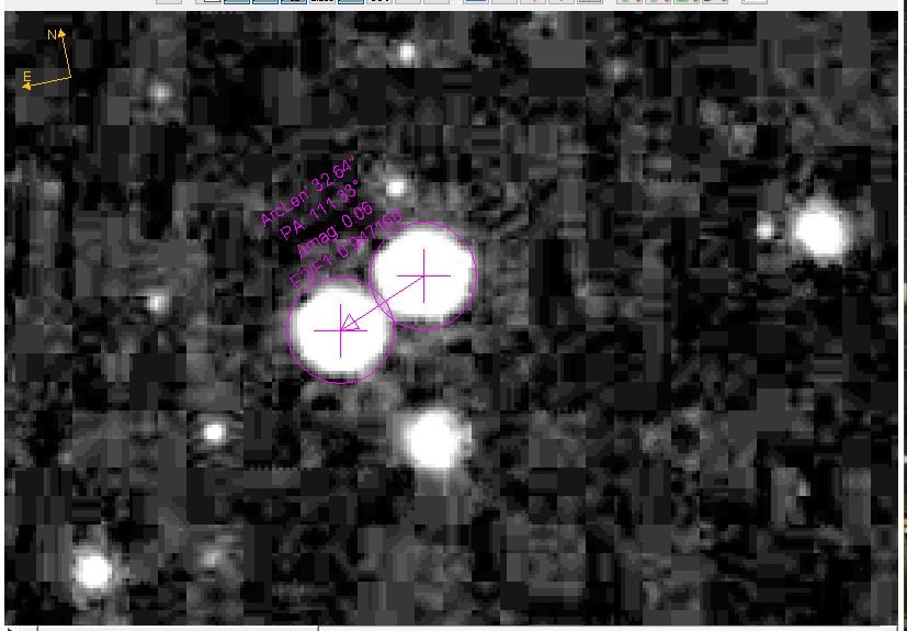

Quelques mesures sur une image de M37
L'image est orientée Nord vers le haut
On utilise l'outil de mesure de distance ( il faudrait aussi mesurer l'angle, ce qui peut se faire avec d'autres logiciels)
A droite on trouve un outil de mesure de distance qui trace en même temps le graphe de coupe

:arrow: mise à jour; on peut obtenir distance et angle avec Aladin, sans prise de tête :dance:
Grâce à la collaboration de @steph37 :ave: je dispose d'une image des environs de M38 qui grouille d'étoiles doubles
:arrow: L'affichage du WDS dans Aladin permet de les repérer
:arrow: BKO 338 facile, 2 composantes de même magnitude, bien écartées
avec l'outil mesure de distance on pointe les centres des taches ; et si on est attentif l'angle s'affiche en bas de l'image
Donc ma mesure en 2023 donne 21,8" et 196° en bon accord avec les valeurs du WDS (21,7" 195°)
