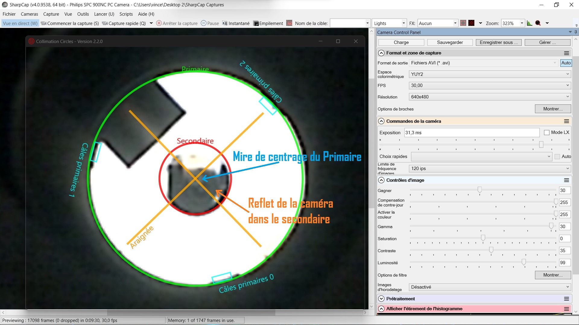

Bonjour et merci @soulearth j'ai fait un premier ajustement (après un démontage)
pour remettre tout en place avec une caméra (Voir mon post Outil : Collimation-Circles) qui me donne ça :
J'ai calé le secondaire, puis centré le primaire et ont peut voir les cales de fixations sur les bords.
Je m'attendais à mieux avec une EA, mais bof ... ça pas l'air d'être le cas.

Toutefois si je fais un parallèle avec la collim sur étoile, j'ai l'impression que tu es trop loin du point de Map. Il faut y être quasiment pour voir les anneaux concentriques. Sur une vraie étoile je me mets à 800% dans sharpcap et l'étoile tient a l'écran, ce qui te donne une vague idée de l'éloignement de la Map. Ensuite il faut pas saturer sinon tu verras rien, donc il va falloir adapter le gain. Tu ne peux pas trop baisser le temps unitaire car ça a l'aventage de niveler un peu la turbu, ( être entre 2s et4s est pas trop mal). Attention ça c'est "ma" méthode sur une vraie étoile. Faut peut être adapter.

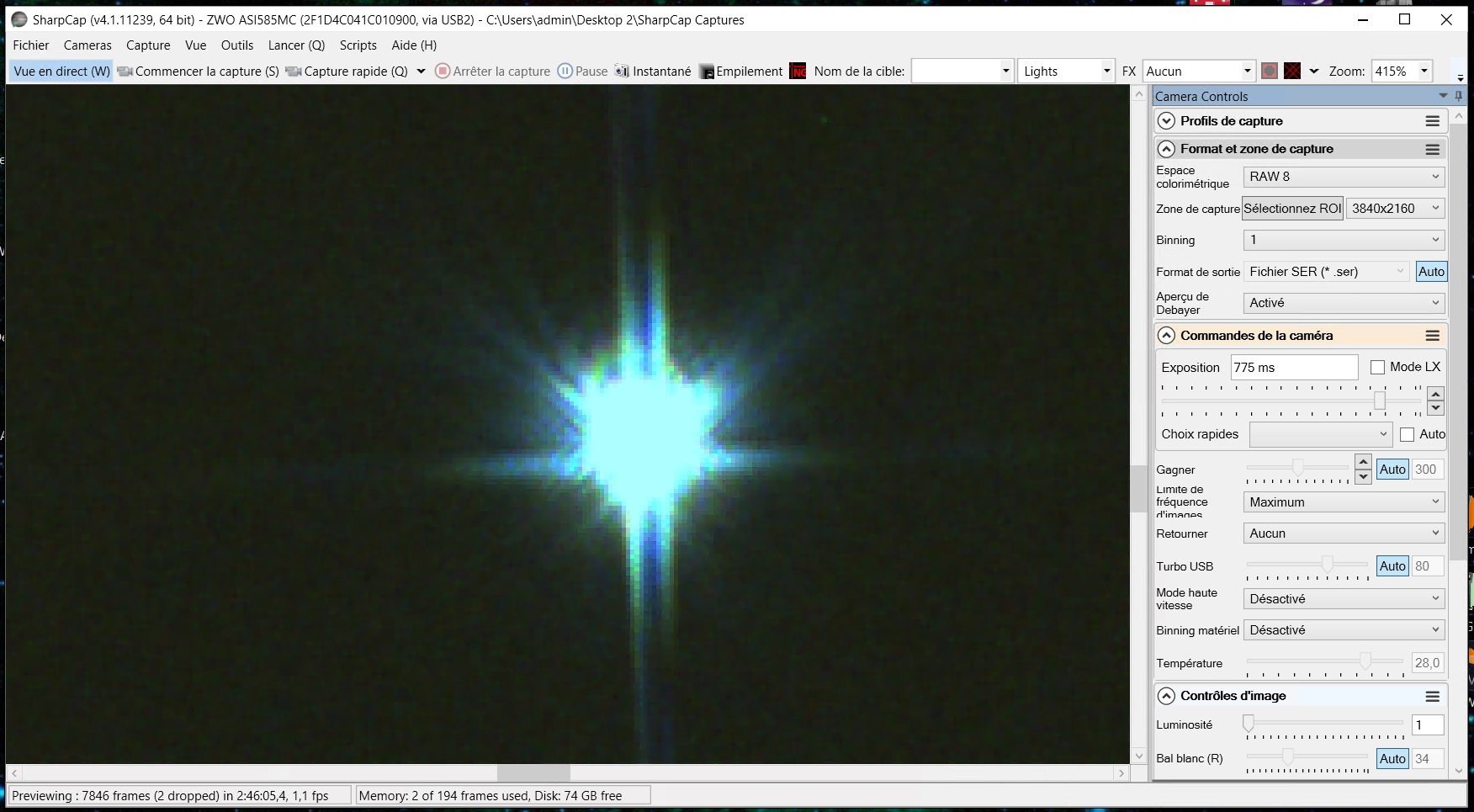

Je commence à comprendre, il faut jouer sur distance entre l'EA et le scope, dans mon cas je peux pas faire plus, 11 mètres environ, la mise au point (pas évident) et le grossissement avec SC.
Exemple ici :
le Zoom est à 415%, exposition à 775ms, j'ai réglé la luminosité de l'EA à 50% (potar au milieu)

Message par soulearth » 14 nov. 2023, 15:01
vidalv a écrit : ↑
14 nov. 2023, 14:54
Ok. J'ai l'impression que ca va dans le bon sens. Il faut maintenant que tu baisses drastiquement le gain car ton étoile est saturée. Quelques soit la position de la map, tu ne verras jamais rien sur une étoile saturée. Et puis, met toi donc en RAW16, ca va aider aussi ;) ( au passage ta 585 sera probablement plus à l'aise en USB3 qu'en USB2 mais pour ce que tu fais, ce n'est pas dramatique )

Le seul truc utile éventuellement, c'est soit un filtre coloré, soit l'usage du Preview FX de Sharpcap pour isoler un des canaux de couleur. Ca te permet de ne travailler qu'avec une partie du spectre et la figure de diffraction sera mieux visible. Perso, je fais avec un filtre rouge ou IR-pass, et le test sur étoile artificielle était avec un filtre IR-pass d'ailleurs.

vidalv a écrit : ↑
14 nov. 2023, 14:54
Ca fait longtemps , mais la distance ne me surprend pas , j'ai mis du temps et je pense que j 'avais un peu plus avec le C9 .
Ce n'est pas évident , par la suite j'ai préféré une vrai étoile . Bons réglages
vidalv
Messages : 335
Inscription : 09 avr. 2022, 16:27
Localisation : Région Bordelaise
Etoile Artificielle
Message par vidalv » 15 nov. 2023, 10:07
Merci à tous :ave:
14 nov. 2023, 15:53
Mais déjà un bon vieux contrôle à l’œil devrait te confirmer si ton secondaire est vu rond et le primaire entier à l'intérieur.
J'ai ressorti mon vieux trépied d’appareil argentique et j'ai glissé les yeux de mon smartphone dans le trou du PO :
P'tit zoom :
Voilà ce que qu'il voit.
Bon je n’ai sûrement pas une bonne parallaxe mais pour moi ça à l'air Ok, la pastille n'est pas pile poil au centre du croisement de l'araignée, je vais essayer d'avoir mieux.
14 nov. 2023, 22:01
De toute évidence je risque d'avoir le même soucis avec une "Vraie étoile", donc si je peux m'entraîner au chaud et dégrossir le boulot ça sera déjà ça :mrgreen:
Etoile Artificielle
Message par kaelig » 15 nov. 2023, 10:33
vidalv a écrit : ↑
08 nov. 2023, 15:28
Non, l'approche est de pouvoir faire une approximation du réglage sans y passer des plombes dans le noir à faire un réglage qui possiblement n’amènera pas grand-chose (vu mon matos )
Une étoile artificielle, c'est entre 100 et 130 euros neuf suivant les modèles
Un Ocal en PA, c'est 200 euros, en terme d'usage d'intérieur et extérieur et de précision de collimation
Il y en a un en PA:
http://www.astrosurf.com/annonces/vente ... ro-r34112/
PS: j'ai essayé l'étoile artificielle. Je l'avais monté sur le toit de la maison de mes parents ... histoire d'avoir la distance et un tube qui ne soit pas à plat. Un bel échec de mémoire
