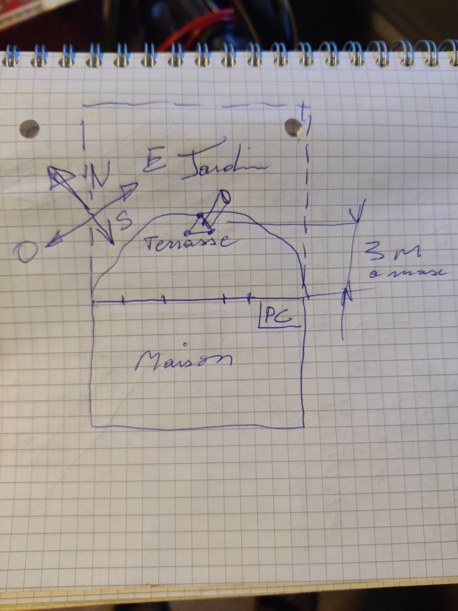

Mon rêve @Jean78 , ça serait un ptit croquis à main levée, où tu localises ton salon, la box, la zone astro à l'extérieur avec des indications de distance. Comme ça on a plus de chances de se comprendre :D

Voila le plan, et j'exauce ton reve @steph37 :)
De ce coté j'ai pas un grand ciel, mais c'est pas mal, et le jardin n'est pas accessible, alors qu'a l'opposé du jardin je suis au sud ouest mais coté garage non chauffé et impasse, ou le matos est bien mois sécurisé.
Donc je privilégie le coté jardin :P

Ah bin ça parait simple comme affaire, on n'a pas des distances à souci. Comme tu aimes la simplicité, je crois qu'un Asiair serait une très bonne piste comme le dit @lordzurp . Les solutions mini-pc sont aussi très bien mais plus compliquées à mettre en oeuvre.
Est-ce que le wifi de ta box porte jusqu'à ton coin astro ?
Ton focuser c'est quoi comme modèle ?

@steph37 Oui le wifi @home va largement jusqu'au jardin même volet fermé, le focuser c'est un DIY a base Arduino avec un driver ASCOM, donc cela devrait le faire?
