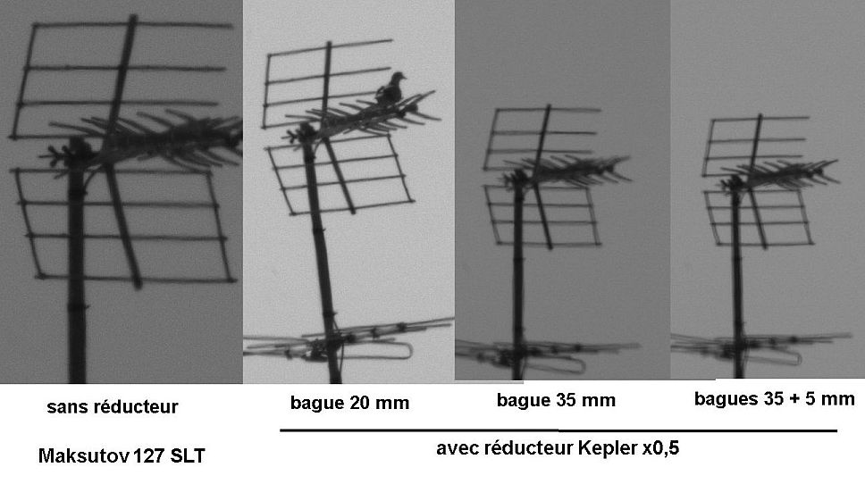

Message par pejive » 04 sept. 2019, 17:13
Avec un Mak ou un SC il y a de la marge pour la mise au point.
J'ai testé rapidement sur mon Mak 127 avec une camera bâton QHY5L et un RdF Kepler 1.25"
La mise au point se fait sans difficultés (mes images sont un peu floues à cause de la turbulence et de mon éloignement de l'écran :) )
La réduction est de 0,63 avec la bague 20 mm et on atteint 0,5 avec 40mm de bague. On doit pouvoir allonger encore un peu.
