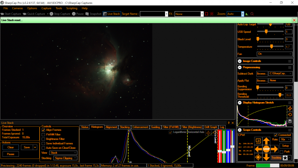

Ben oui. En laissant le mode par défaut 14 bits, pleine résolution 4244x2822, et un mini PC pas particulièrement rapide, je tapais déjà plus de 15fps, ce qui aurait amplement suffi pour faire du CP en lucky. Surtout avec un SCT dont le rapport F/D va de toutes façons empêcher de poser trop court.
Certes, pour du planétaire en poses de 15ms, on n'y arrivera peut-être pas, mais dans ce cas bosser avec un PC pas trop asthmatique, éventuellement en mode ROI ou en 8 bits, et ça va bien se passer.
Je viens de retomber sur un mini vidéo live que j'avais faite au C6 et 294 mono, avec pire qu'un mini PC : une ASIAir. En poses de 2s, le coeur n'est pas trop cramé (les étoiles sont à la limite, donc on peut probablement descendre encore plus bas.
