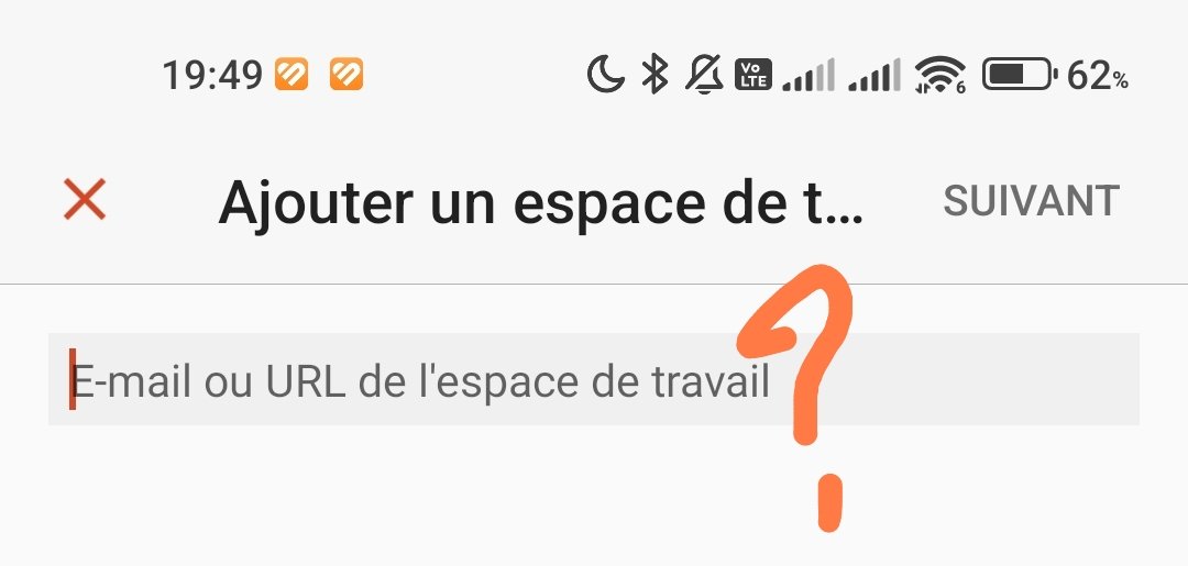

Bonjour à tous,
J'ai mis le post ici car c'est vraiment pour débuter dans la connexion à distance d'un mini pc
Je suis parti d'une info sur pierro astro et j'ai téléchargé Remote Desktop
Ensuite, le paramétrage n'est vraiment pas clair
Je crois qu'il faut créer un espace de travail et c'est là que je me demande quelle est l'information à saisir et surtout ou la récupérer, si je choiss
Je sais qu'ici il y a des pro :dance: donc merci d'avance :ave:
Je n'ai pas trouvé d'informations claires, sur site Microsoft aucunes images d'explications ni de notions très claires
