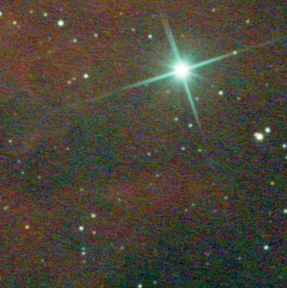

Tu te constitues une bibliothèque de Darks par pas de 1°pour chaque temps de pose (c'est un peu fastidieux au début) ou tu fait tes Darks à chaque séance.
Ceci dit je m'interroge encore sur l'intérêt réel des Darks en VA. Avec l'IMX 585, c'est mieux, mais ça ne fait pas pour autant un effet Waouw quand j'applique un Dark sur des poses de 60 secondes
Crop 100% sur un stack de 35x60 secondes (les réglages d'histo sont en tout auto sur Sharpcap)
Sans Dark
Avec Dark
