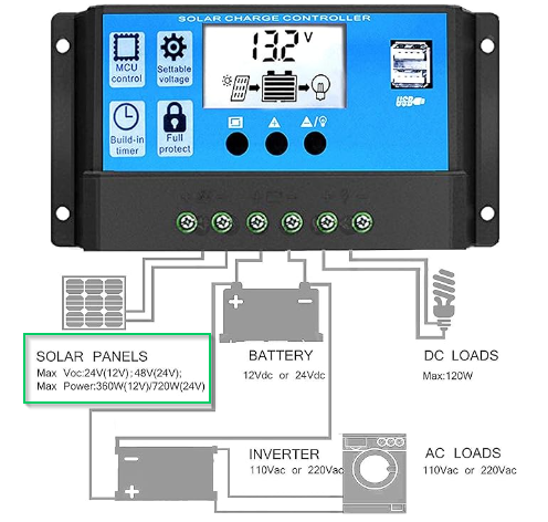

Contrôleur de Charge Régulateur Panneau Solaire 12V/24V 10A Régulateur de panneau solaire de Batterie Intelligent avec 5V Light Timer Control LCD 9Euros
https://www.amazon.fr/Contr%C3%B4leur-s ... B07W5P8S8N
Ici l’important est la compatibilité LiFePo4, cad dans le paramétrage on doit pouvoir paramétrer l’alerte de protection contre forte décharge pour une batterie de type LifePo4 je pense qu’il c'est le cas, la description est mal traduite, à vérifier. Celui que j'ai acheté n'est plus disponible. Celui la aussi dispose de deux ports d’alimentation USB pour alimenter un Raspberry pi sous Astroberry par exemple.
Affiche en permanence la tension sous charge aux bornes de la batterie, et clignote quand c'est trop bas. Respecter la polarité pour le branchement 8-)

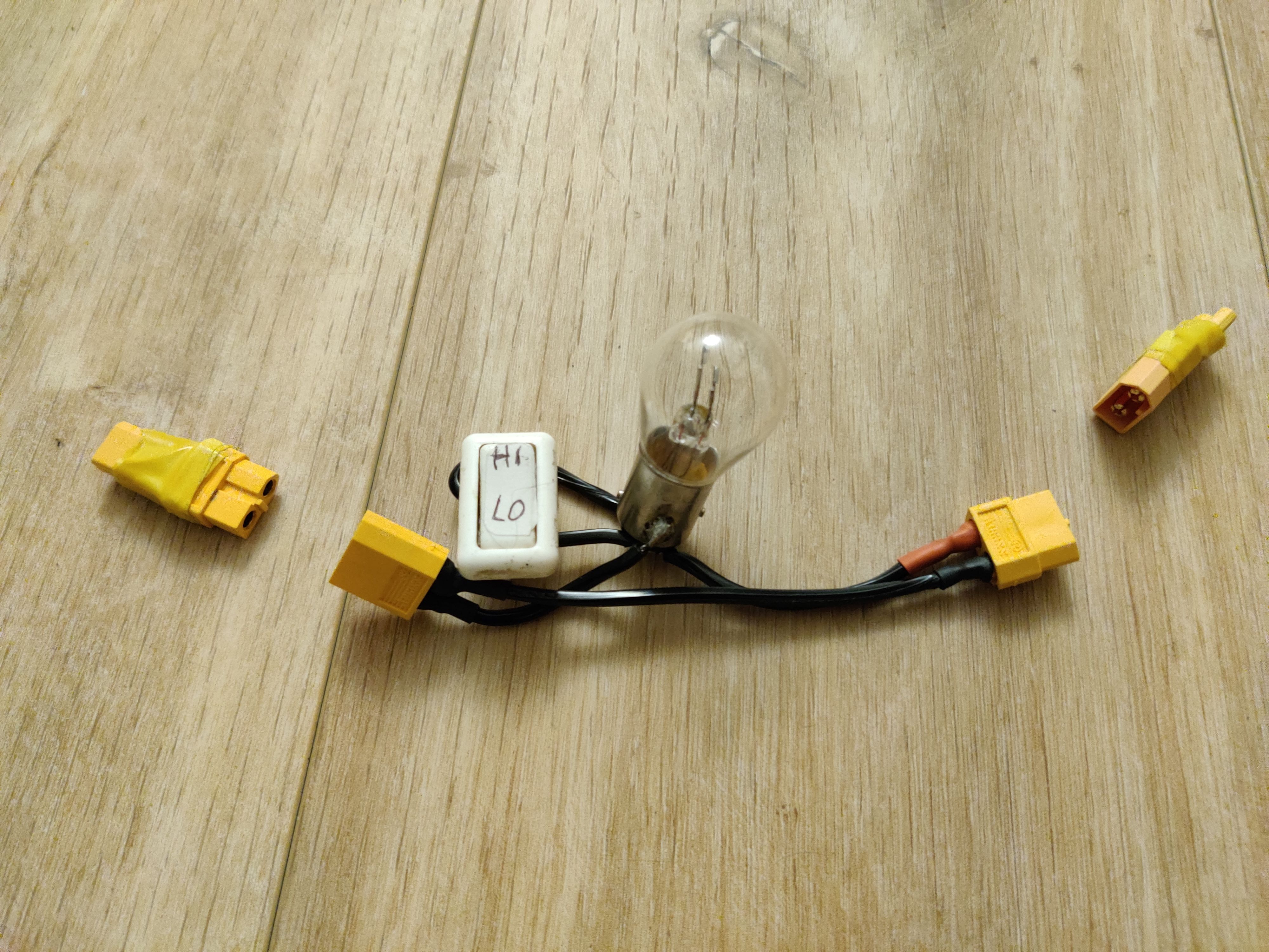

Le schéma est trivial avec une prise T-Dean me permet de brancher un chargeur RC qui délivre 5A c'est long (plus d'une journée) mais cela ne brusque pas la batterie, elle peut prendre en chargement beaucoup plus d'ampère (10A) voir la doc. Pour le bornier de sortie j'ai pris de gros dominos, que vous avez déjà certainement.

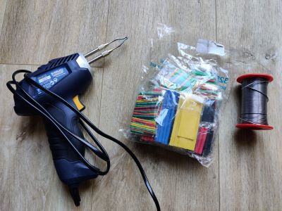

Fer a souder 18-45w, bonne soudure a l'étain, soudure pour électronique, gaine thermo,
Et en plus:
pistolet thermique, et pince coupante, et surtout enfin un contrôleur qui puisse tester la continuité, et surtout contrôler que le cablage n'est pas en court circuit, j'ai pas de photo, mais vous voyez l'idée :P

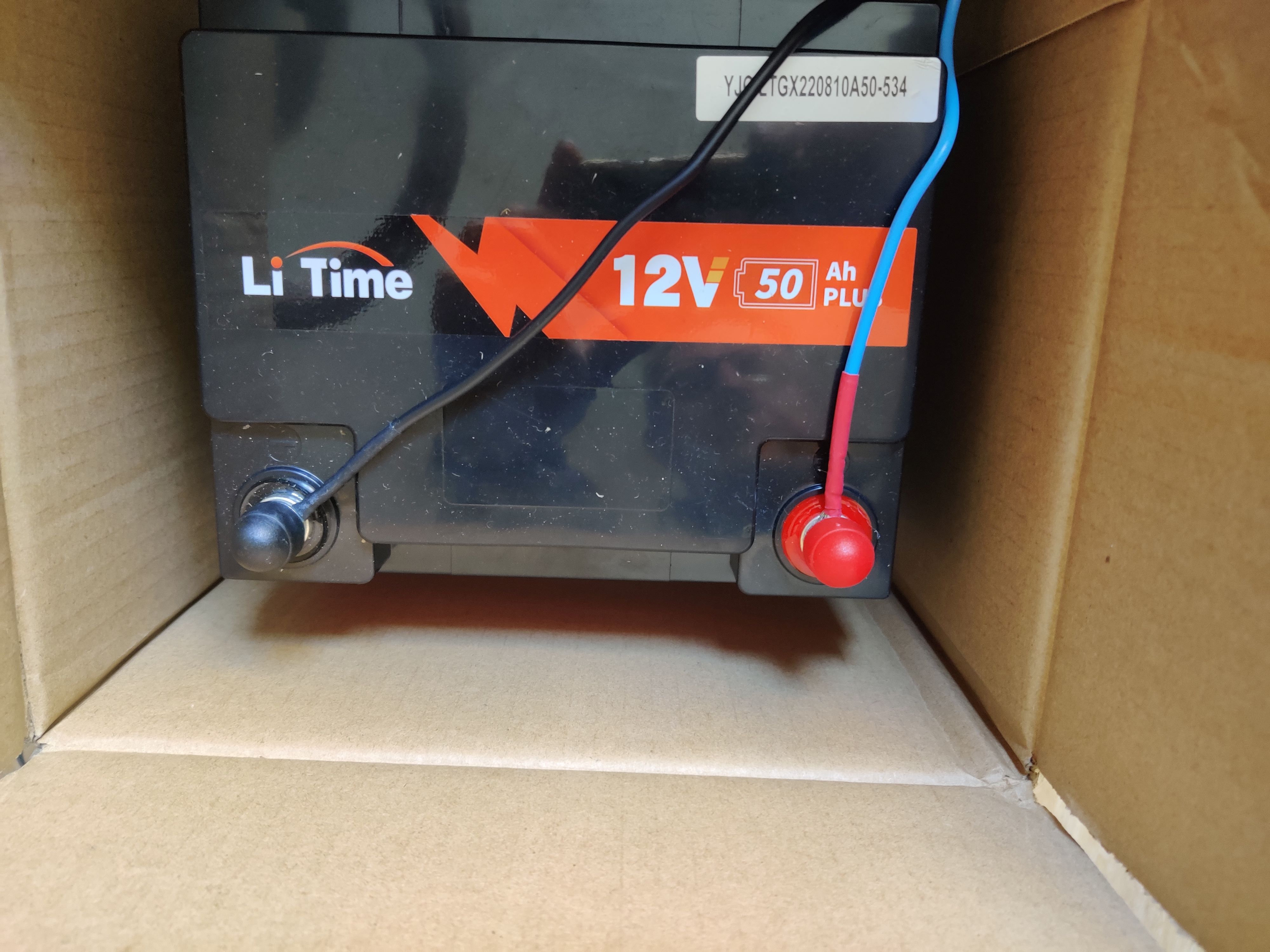

Voila le dessous, les câbles sons soudé au cosses qui sont vissées au niveau du porte fusible, évidement il y a un capot sur le porte fusible, que l'on ne voit pas sur la photo:
La planche va être raccourcie a gauche c'était la partie alimentation PC,
Les cosses de la batterie sont protégées par des bouchons qui étaient livré avec:
enfin les câbles étamées sont aussi bien isolé et bien vissés a la batterie

Bon alors c'est pas compliqué je vais donner une autre astuce qui me viens de ma passion du FPV (les drones qu'on pilote en First Person View) que j'aime monter moi meme.
Cela s'appelle un "smoke stopper" on évite ainsi de frire la belle carte de vol sur laquelle on vient de souder les 4 moteurs du drone, quand on branche la lipo de quatre ou six elements soit 14.8v ou 22.2v:
https://www.lacameraembarquee.fr/access ... 3tEALw_wcB
Le principe est ultra simple on intercale une ampoule entre la batterie, ici la lipo, dans notre cas la batterie 12v 50Ah et le circuit en aval qui distribue, et vous comprenez qui si il y a un cour-jus la lampe s'empresse de s'allumer et on arrete de brancher, comme c'est une ampoule auto bi-fil 5/21w c'est un montage a deux calibres: petit drone 2S; bouton position LO, drone 5 pouce et plus bouton position HI.
Voila l'engin encore en DIY, avec des adaptateurs pour prise XT30/XT60, avec ca et un multimetre ca passe crème.
Le schema que vous pouvez faire, a partir d'une vielle ampoule de feu stop avec un filament HS que vous avez au fond d'un tiroir:
Batterie + ----------ampoule filament 21w---------entré + de votre circuit
Batterie _ ----------------------------------------------entré _ de votre circuit
One vérifie le circuit au multimetre; si pas de cour-jus, on continue; ok on prepare le branchement juste au dessus, et on se prepare pour fermer le circuit, si dès qu'on touche la borne qui ferme on voit la lampe s'allumer on s'arrete, si rien ne se passe, on laisse branché de façon légere ( facile a débrancher) et on actionne un interrupteurs, puis l'autre et a chaque fois avant de faire un action on est près a débrancher.
