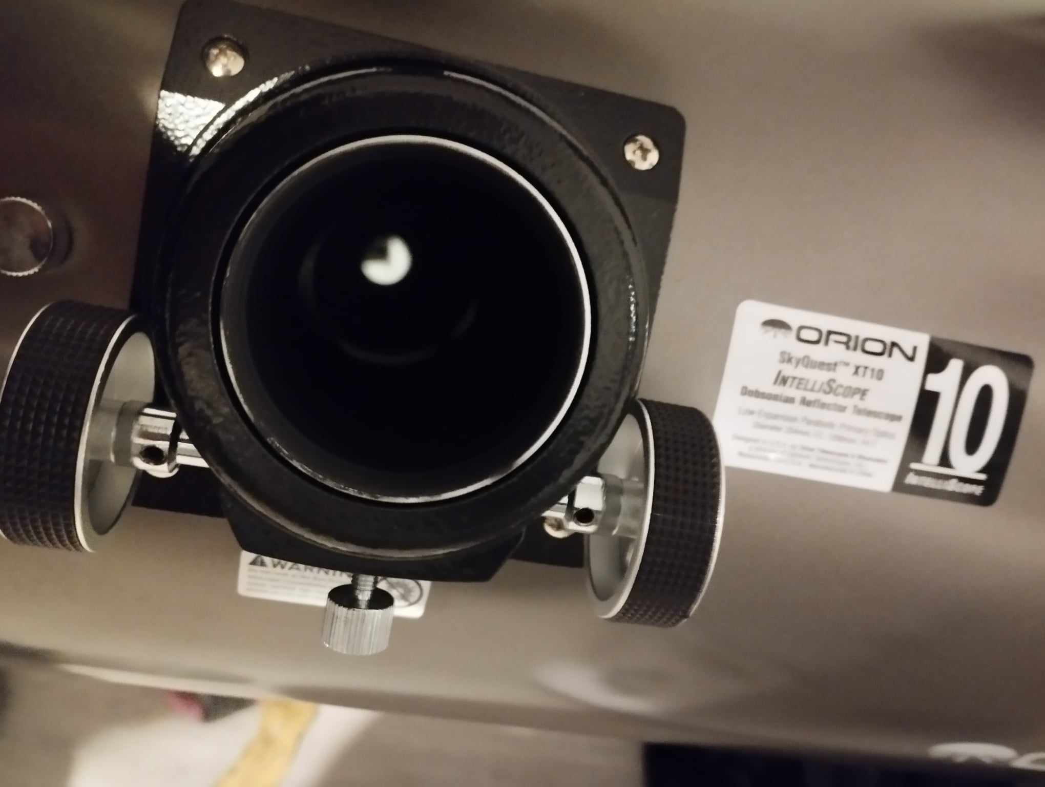

Message par Zopen » 18 janv. 2024, 18:19
Voici les images du porte oculaire. Le réducteur de focal sera pour l'instant un TS Optic 0,5 en 1,25".

Message par pejive » 18 janv. 2024, 18:36
Il serait bon de tester le RdF x0.5 sur la Risingcam, si possible avec des bagues de longueurs différentes
Perso avec une caméra bâton et ce type de RdF je n'ai pas pu faire mieux que x0,8 sur un newton 150/750
