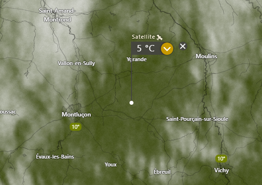

EDIT : Je me réponds à moi-même : Ca ne marche pas en utilisant la Top Cloud Temperature
- Si je prends la température depuis le sol du bas des nuages
-> Si c'est significativement en dessous de la température ambiante c'est qu'il n'y a pas de nuages.
-> Plus on se rapproche de la température au sol, plus il y a des nuages
- Si je prends la température depuis le ciel du haut des nuages
-> Si c'est significativement en dessous de la température ambiante c'est que les nuages sont haut
-> En se rapprochant de la température au sol, soit il n'y a pas de nuages, soit c'est blindé de nuages bas > résultat inexploitable

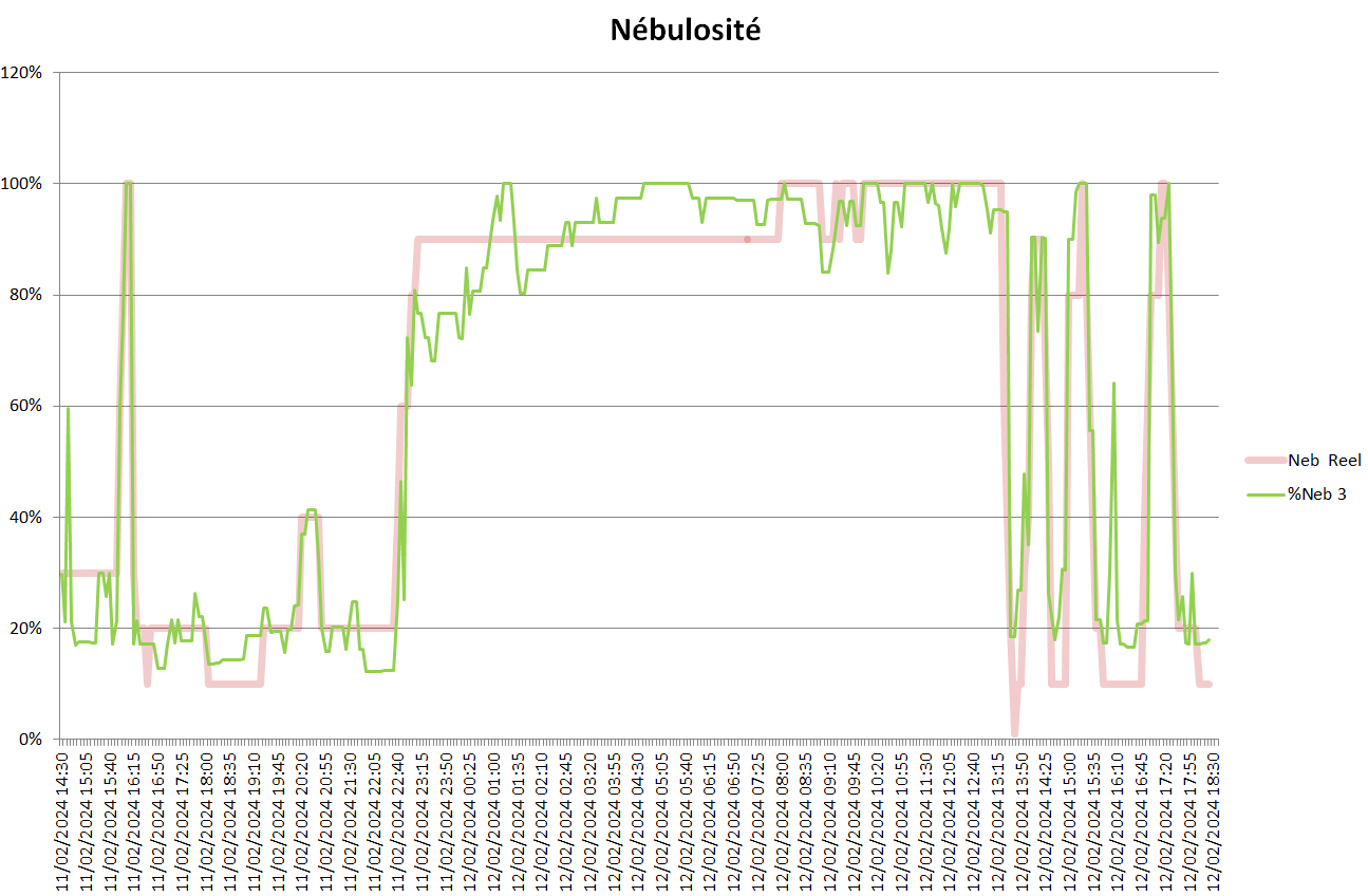

Le système est en place
- Un MLX90614 BCC (cone de détection de 35°) branché sur un Wemos > Ca envoie la température ciel toutes les 5 minutes à ma box domotique
- En parallèle un suivi de la température ambiante (donnée OpenWeatherMap) qui arrive sur la même box
- Le temps du calibrage,
> une IPCam qui m'envoie une photo du ciel toutes les 5 minutes. J'utilise les images pour estimer une nébulosité réelle a posteriori (précision : à la très grosse louche)
> Excel pour traiter ça
Au final ça se terminera par un bout de code en LUA qui m'enverra des notifs quand le ciel est dégagé la nuit ou qu'il est en train de se couvrir
Pour l'instant ça fonctionne bien. la détection est bien réactive.
Il faudra vérifier dans la durée si le calibrage est bon. En particulier quand la température ambiante va commencer à remonter

Un truc évident après coup, mais que je découvre 6 mois après avoir installé le machin : le capteur IR n'est pas capable de vous donner un % de nébulosité comparable à un indice octa. Il mesure juste l'épaisseur des nuages au dessus du capteur (dans un cône d'environ 20°, ça dépend du capteur choisi) à partir de la température qu'il relève.
Dans l'absolu, on s'en fout, mais ça peut être problématique quand on essaye de paramétrer le bidule (qui je la rappelle, demande de régler 9 paramètres, sur la base d'une formule un peu sortie de nulle part et maitrisée par pas grand monde).
Pour être plus explicite, lors du paramétrage, on ne cherche pas à régler une nébulosité qui correspond au % de nuages dans le ciel, mais qui correspond à l'épaisseur des nuages (gros nuage bas ou voile d'altitude) que voit le capteur.
Vivement qu'on ait du ciel, le réglage de ce truc m'aura occupé pendant 6 mois, mais là ça commence à me saouler.

Dans l'absolu, oui, mais pour l'instant, non. En gros j'ai découvert aujourd'hui que ça fait 6 mois que m'emmêle les pinceaux dans le paramétrage de ce truc.
Ma cible c'est une précision à 20% et j'ai du mal à y arriver. Je ne pense pas que ce capteur permette d'avoir une info plus précise qu'une inspection visuelle du ciel (à la base, le truc sert juste à fermer les observatoires s'il y a un risque de pluie ...).

Autre truc intéressant, c'est que la température Top Of Cloud (disponible gratuitement et sans aucun appareillage dans la vue satellite de windy), donne a priori les mêmes résultats que mon capteur diy (résultats inversés : plus c'est chaud, moins il y a de nuages) et permet de checker assez facilement la présence ou non d'un voile d'altitude (aka cirrus). Si température TOC = températures Sol > pas de cirrus (éventuellement un gros brouillard bas, mais dans ce cas là, tu ne cherches même pas à savoir si tu peux imager).

Donc oui, tu peux évaluer la présence ou pas de cirrus (là par exemple, c'est entre chien et loup, aucun nuage visible, 1 ou 2 étoiles visibles et il m'affiche 25% de nébulosité), mais tu trouves la même info en ligne (actuellement température TOC -3°, température sol 22°)
Détecteur de nuages
Message par clouzot » 20 juil. 2024, 00:30
OK, donc surveiller tout delta important entre t° au sol et t° TOC, pigé.
