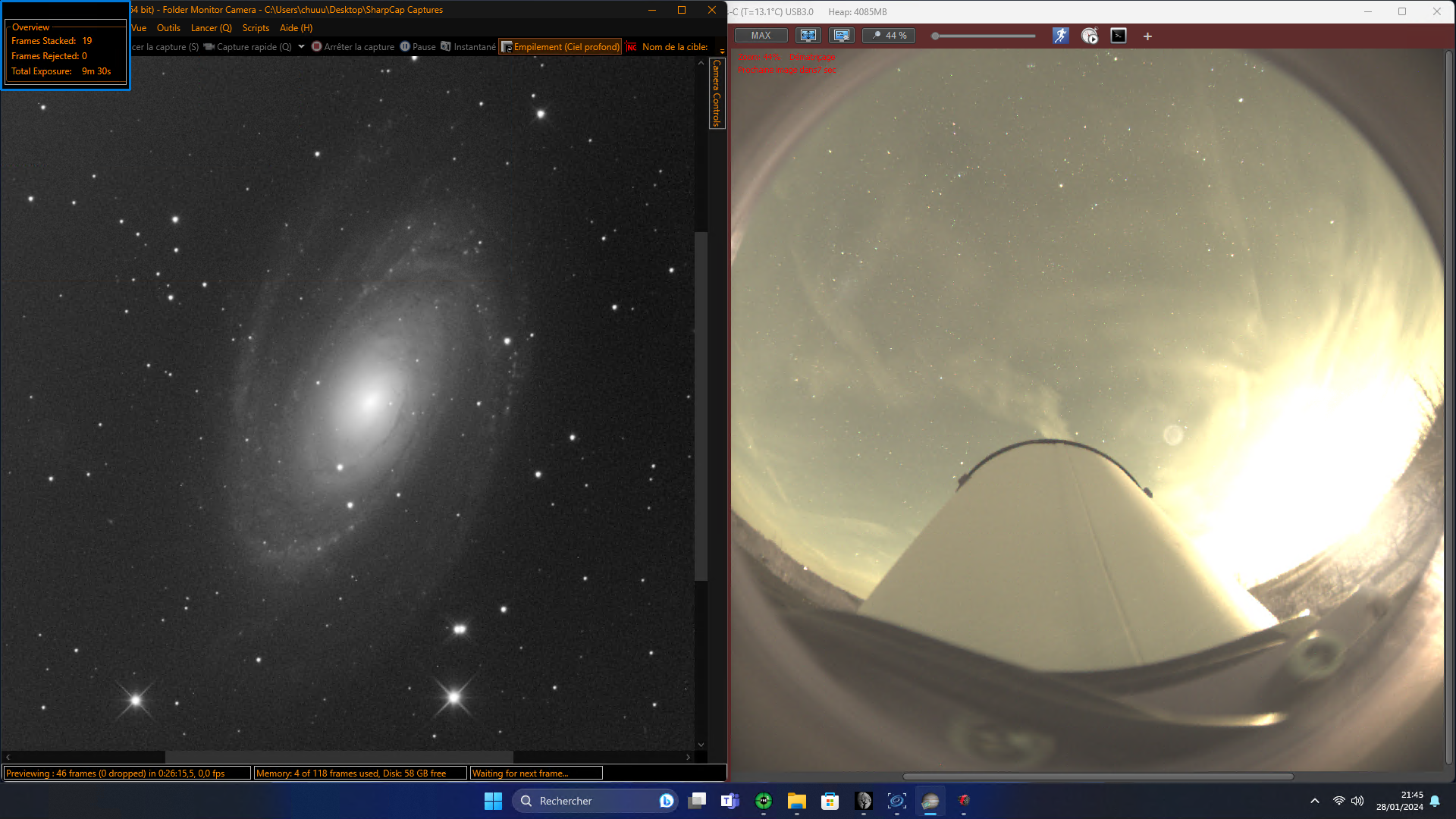

Première erreur.
Pour mieux t’aider il vaut mieux afficher une vue d’écran et un save as seen (si tu utilise Sharpcap) et non une photo retouchée.
Pas de flats ?
Pas de guidage ?
Ta lunette est une f7. Tu devrais peut être poser plus Longtemps, une ou deux minutes ou bien utiliser un réducteur.
Je ne m'entête pas à ne pas autoguider, mais pour l'instant je préfère ne pas griller les étapes et digérer la doc sur le fonctionnement de phd2. Je me demande cependant si avec des poses plus longues mon problème de saturation d'étoiles ne va pas être encore plus marqué. En ce qui concerne les flats, j'ai bien essayé (sur écran blanc, au petit matin, avec un t-shirt blanc sur l'objectif etc.), mais cela foire à chaque fois. Je vais peut être me résoudre à acquérir une boite à flats.
Ci-dessous une copie de l'image stackée avant retouches sous siril. Pour info, nj'utilise N.I.N.A.
