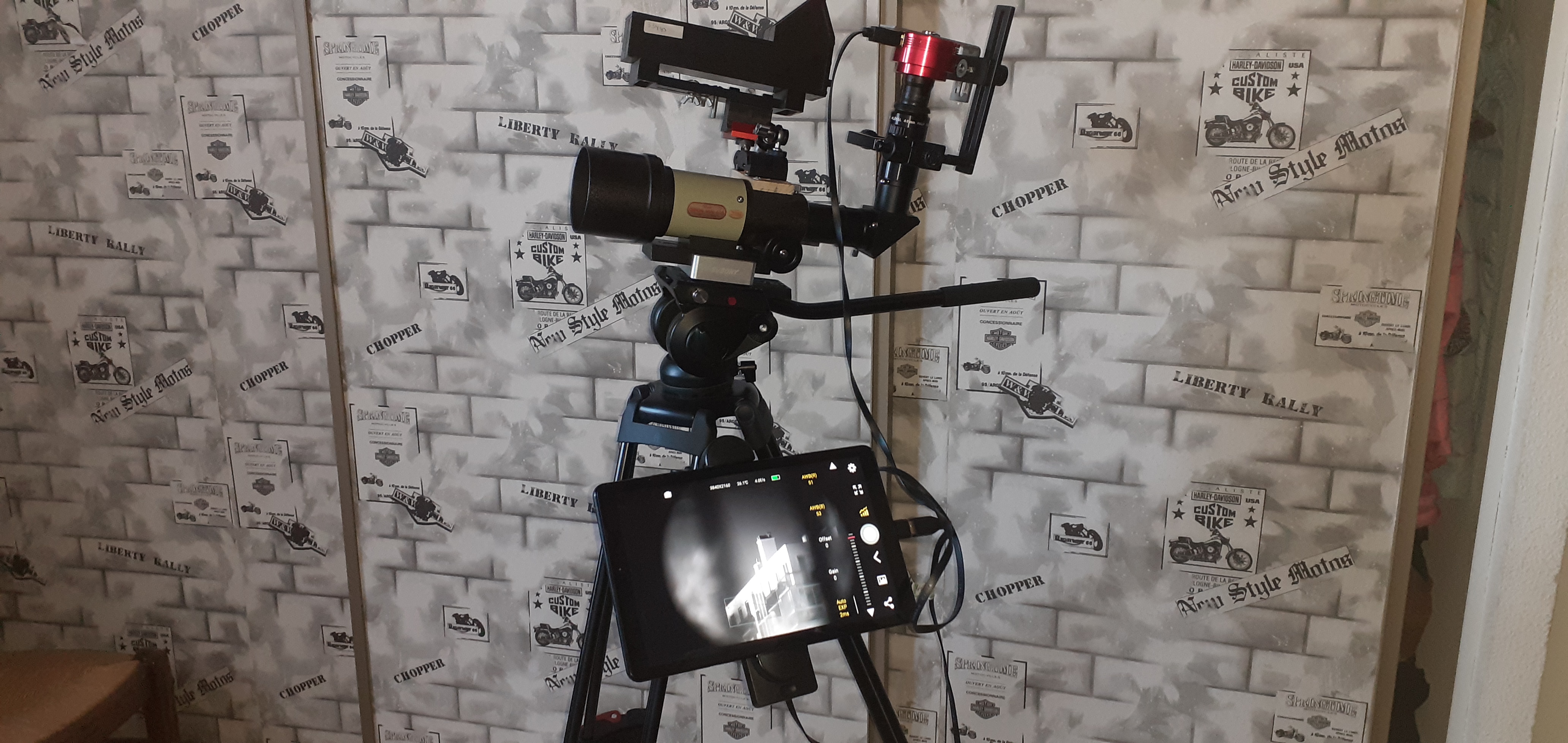

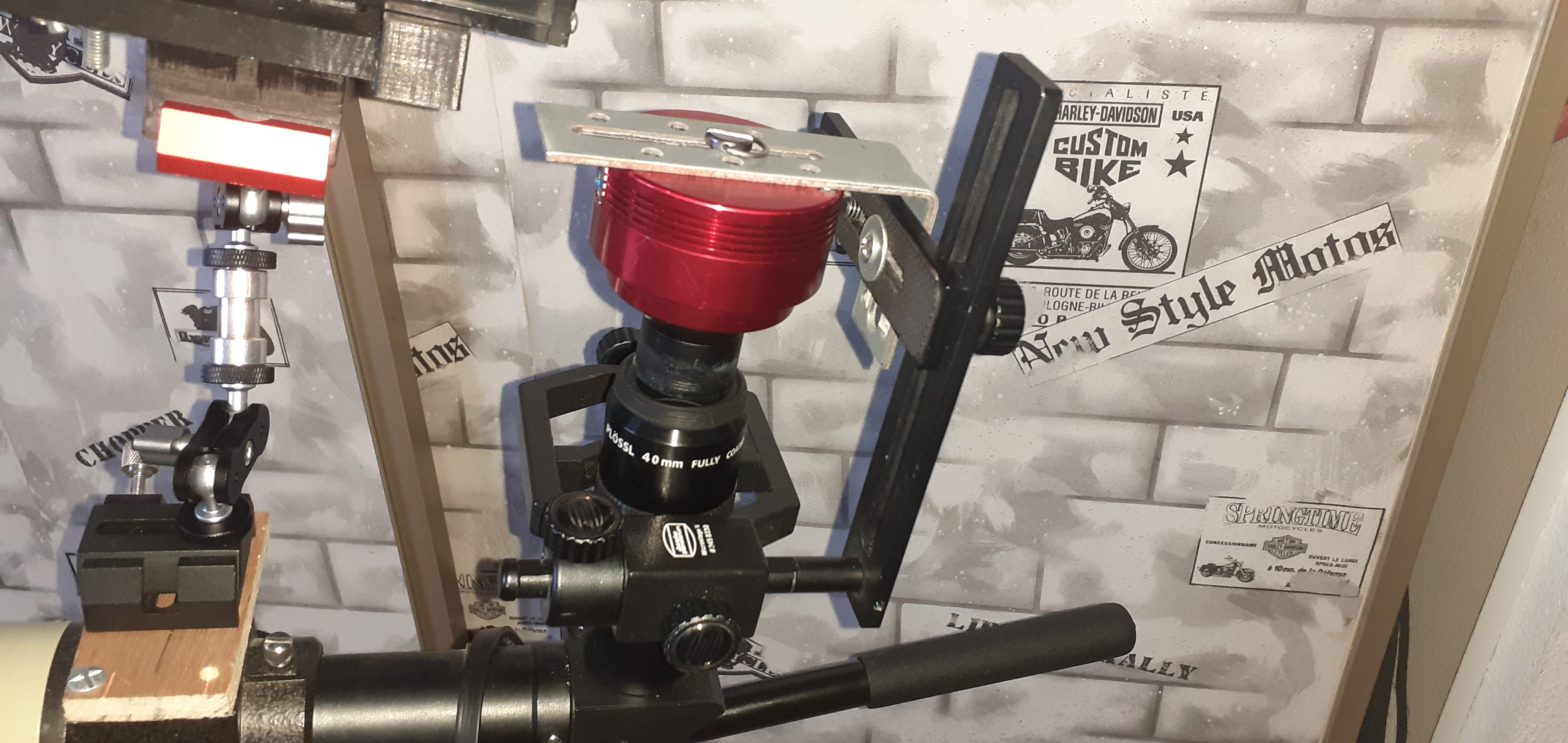

Aller le montage.
C'est ultra simple @pejive .
Ici une lunette vintage qui me sert aux expériences.
Une vixen 60/300 donc F5.
Un adaptateur digiscopie Baader ultra classique juste modifié avec simple équerre plus boulons.
Un oculaire de 40 mm de focale
Une caméra zwo non refroidie 678 mc avec son adaptateur c/cs livré avec.
Un objectif c/cs de 8 mm de chez Ali rapido à 4 balles .
Reprenons la "FORMOULE " :mrgreen:
Fd du scope X focale de l'objectif divisé par la focale de l'oculaire.
Je pose tout je ne retiens rien ça nous fait .
(5x8)/40 bennnnnnn ça fait 1 non :roll: :lol:

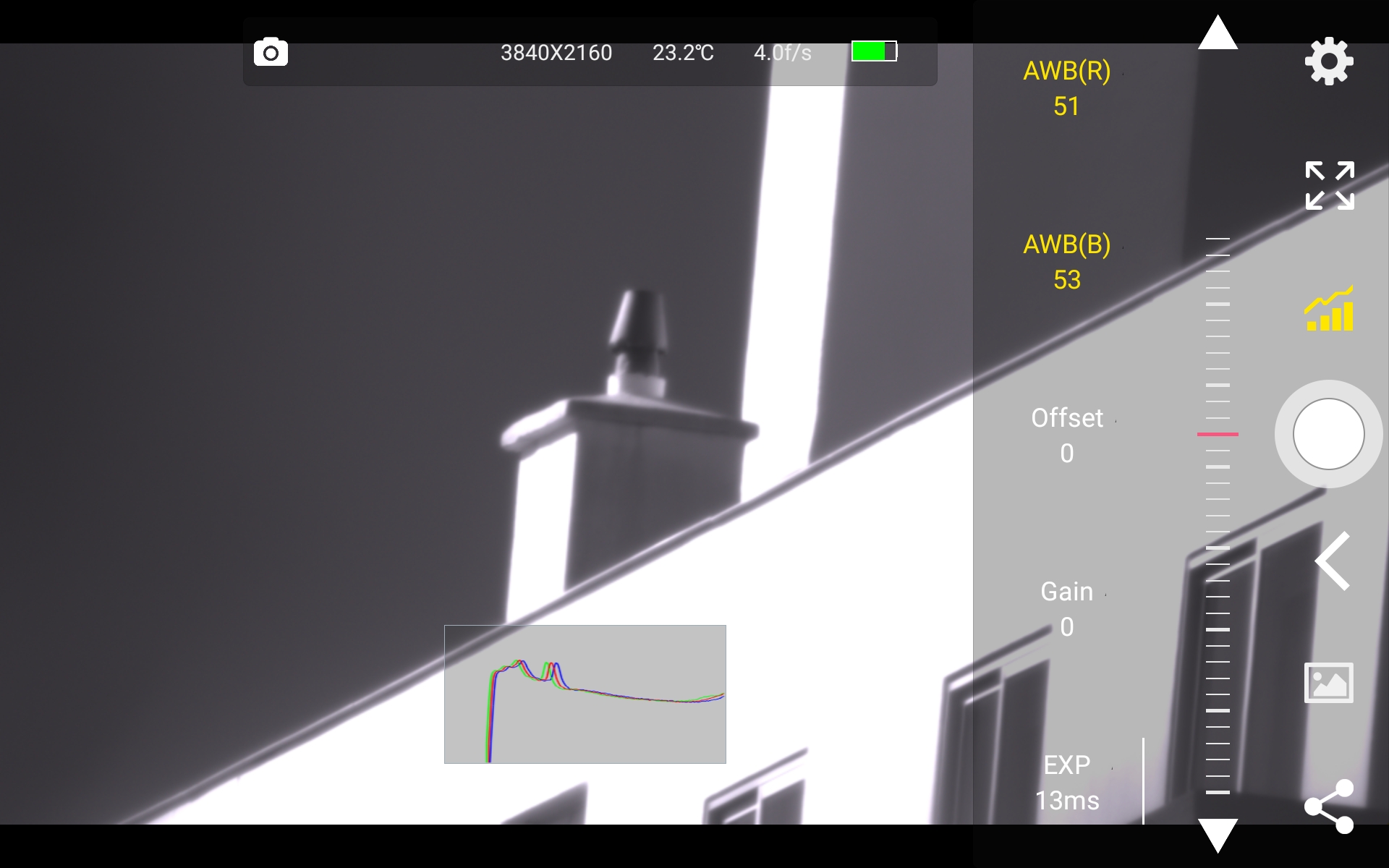

Alors pour l'instant pas trop le temps de faire des tests sur le ciel......
Tentons en diurne .......
Pour limiter la luminosité j'ai choisi un filtre ir pass 850 nm zwo suis pas sur que ce soit une bonne idée mais bon ce sera coup double ;) .
Première image directement au foyer acquisition via l'incontournable asicap tablette.
Gain 0 l,a caméra balance auto pas de retouche d'histo temps en auto.
En auto l'appli se calle à 13 ms.
Hop c'est dans la boîte.
Maintenant en afocale ou digiscopie au choix c'est pareil :arrow: même paramètres bien sur , nous cherchons le gain de temps de pose le filtre ir pass 850 étant bien entendu à l'oculaire de façon standard.
L'appli se calle maintenant a 2 ms ;)
Aller disons 3 ms ce qui nous fait 4,33 fois plus rapide bon c'est a la louche heinnnn :mrgreen:
Et voilà reste a tester ça sur le ciel
