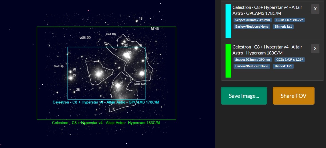

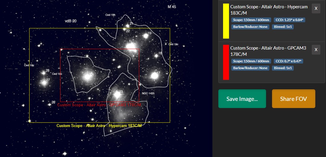

Ou alors, trouver une ZWO 183 MM ? Avec la même résolution (mêmes pixels) mais un champ plus large...
Avec le 150 :
Capture d’écran 2024-02-03 115943.jpg (119.59 Kio) Consulté 1510 fois
Avec le C8-hyperstar :
Capture d’écran 2024-02-03 120037.jpg (100.75 Kio) Consulté 1510 fois
