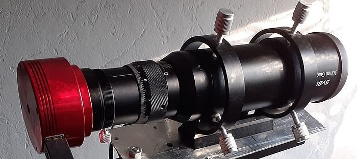

Exemple de lunette guide au point:
la camera est une IMX178; le tirage disponible sur la lunette suffit sans que l'on ait besoin de bagues supplémentaires

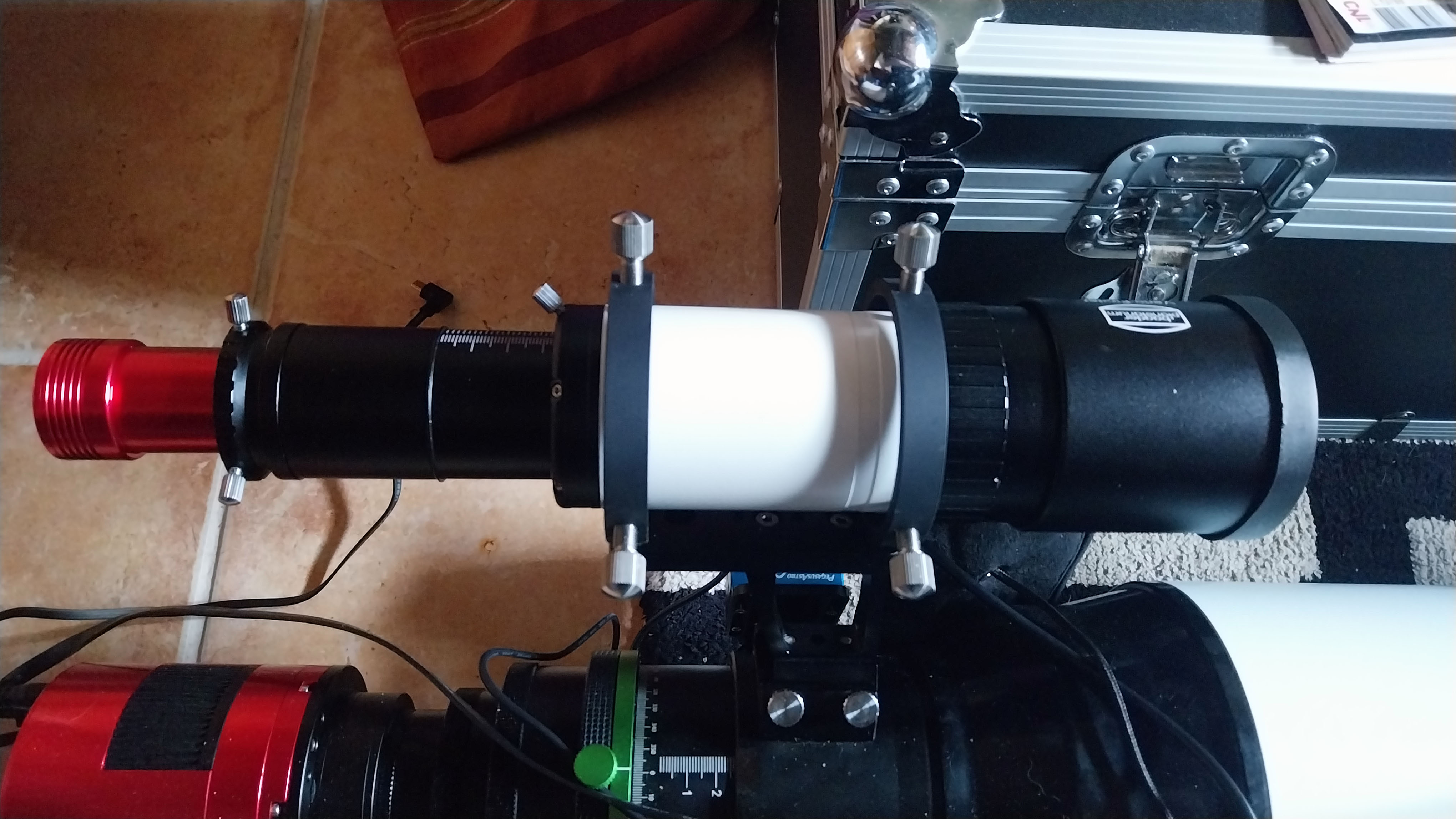

Après ajout d'une bague allonge (merci Lavinch31 ) j'ai enfin réussi à faire une MAP. Pas facile. Voilà ce que cela donne :

Chercheur Baader Vario, Voir le lien ci-dessous
https://laclefdesetoiles.com/chercheurs ... 57465.html

Message par roza7267 » 13 mars 2024, 19:56
Zibou a écrit : ↑
13 mars 2024, 18:22
@roza7267
Mais…
C’est un chercheur pour faire du visuel, pas une lunette guide.
Voilà pourquoi ça ne fonctionne pas très bien.
https://www.astroshop.de/fr/viseurs-o ... v/p,19063
Et sur la pge que tu m'indiques il est écrit que ce chercheur sert également de lunette guide
