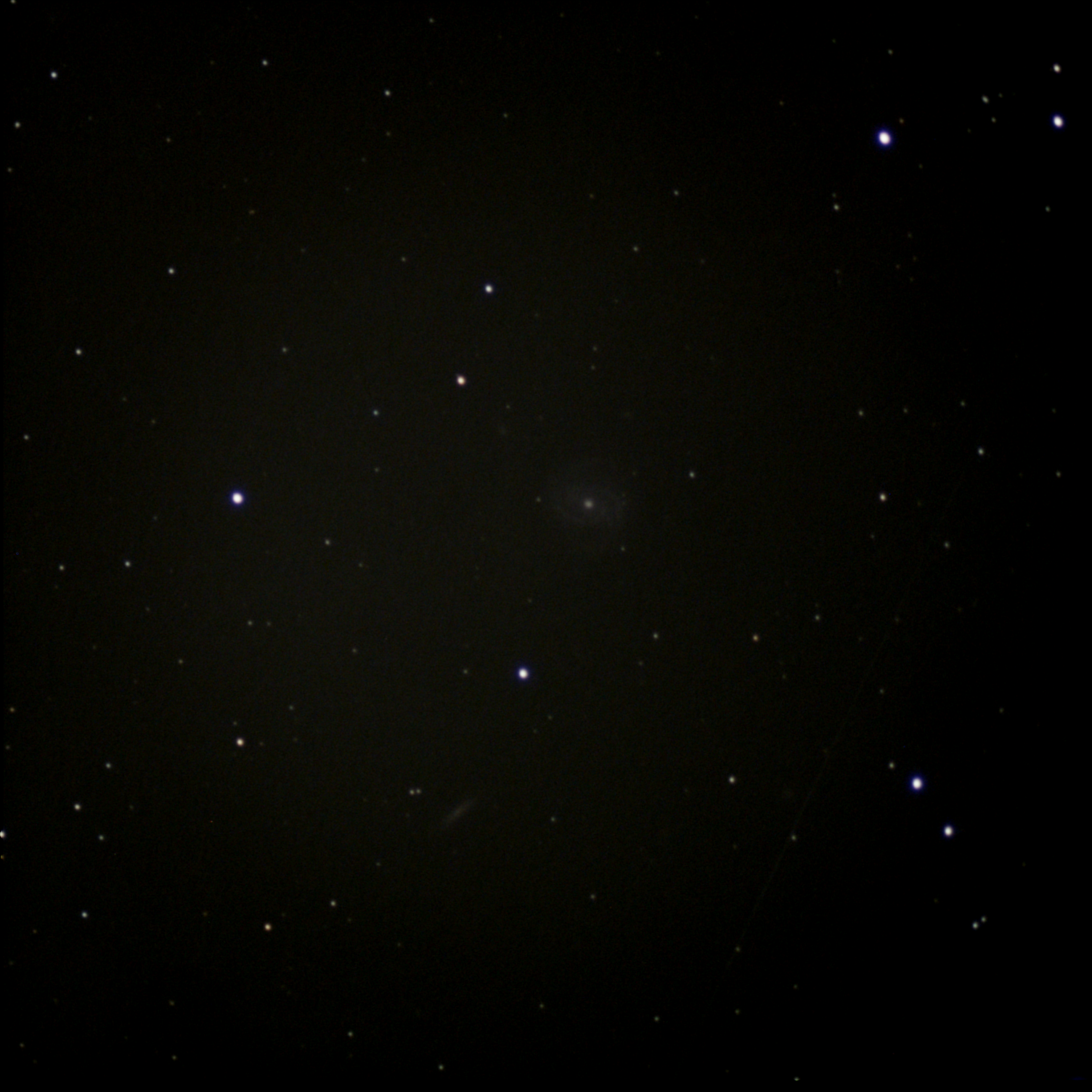

PS: si vous avez la même image à des temps d'exposition différents je suis preneur 😉
Présentation AP pour débutant
Message par clouzot » 16 mars 2024, 11:31
16 mars 2024, 09:44
Je crois que je t'avais même fait un GIF avec évolution entre 1 minute et une heure. Où l'ai-je mis, celui-là... :think:

j'avais fait ça il y a 4 ans :

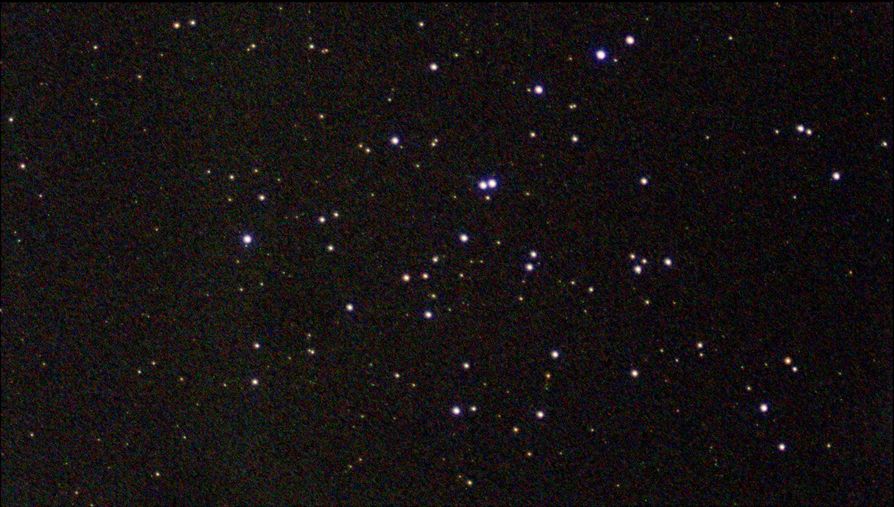

J'ai retrouvé une série de NGC1647 que j'avais enregistré pour des essais en pose courte(expo 500ms).
En stackant avec SC en folder monitor çà donne çà
:arrow: Astap donne les magnitudes limites suivantes (sur les images originales en png non réduites):
33-->mag 13,1
52-->mag 13,6
71-->mag 13,9
90-->mag 14
124-->mag 14,2
çà semble logique
(pour 18 et 3 frames c'est not found :mrgreen: )
la magnitude limite suit assez bien une loi 10,3+1,9*log(n) Il faudra vérifier çà sur un nombre de frames plus élevé
(çà ferait 11288 frames pour atteindre mag 18 :o mon suivi et ma patience ne le permettent pas :lol: )
