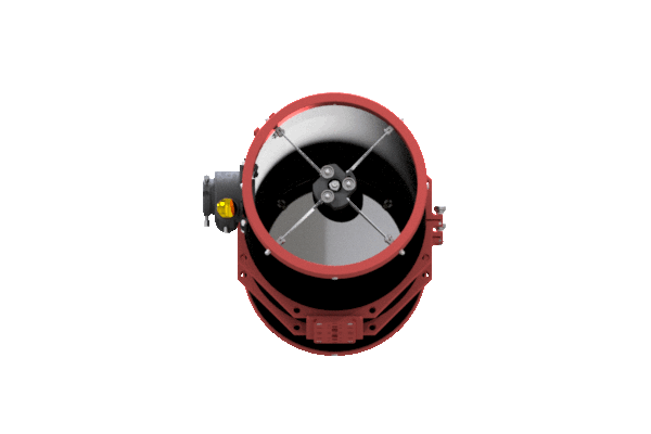

En attendant je consulte les annonces et je suis tombé sur un tube Newton de chez SkyVision auquel je me pose des questions quant à l’utilité de la ventilation du primaire …
Voici la bête :
Dans le détail :
Si les réglages de collimation ont l’air top, avoir des ouïes donnant sur le primaire et trois ventilateurs n’apportent-ils pas plus de contraintes (vibrations, poussières, rétro-éclairage) que d’avantages ?

Mon Dobson Kepler avait le primaire ventilé. J'ai testé! L'immense avantage constaté c'est que ça projette activement les particules, poussières et même brins d'herbe ( dans le cas du dobson assez proche du sol ) sur le miroir primaire. Une véritable réussite :mrgreen: . J'ai jamais dobé un miroir aussi vite :doh: .
Et a part ça, qu'en est il de la mise en température ? En toute logique, et sans être devin, avant d'observer tu vas assembler la monture , l'équilibrer, faire la mise en station, peut être te cogner les flats, bref le démarrage se fera pas en moins de 30min et on peut miser plus raisonnablement sur 1h. Ben un tube ouvert comme un Newton, en 1h, il sera déjà bien à température.
