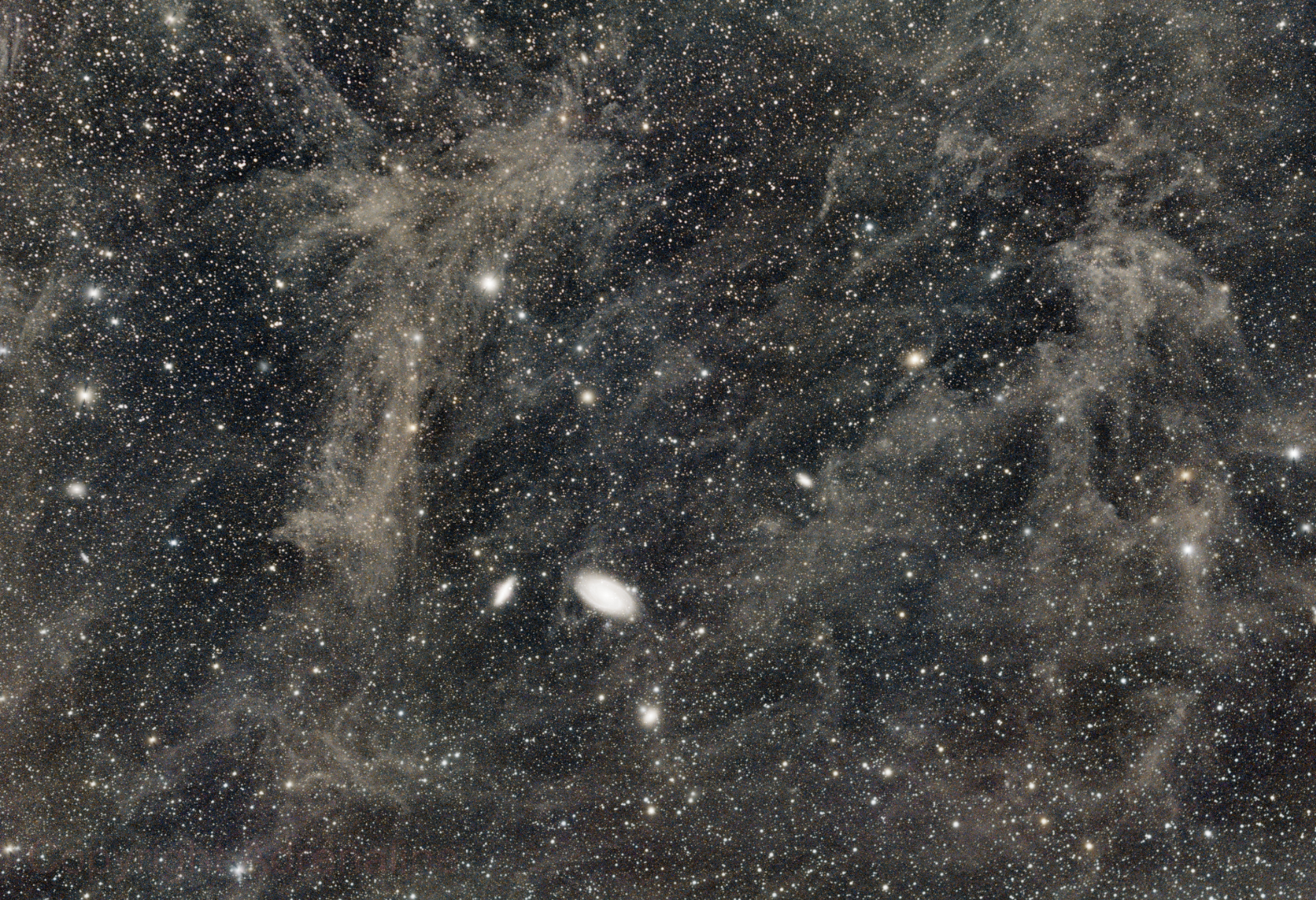

@ouki les astrophotographes sortent très bien l'IFN, mais c'est plus parlant sur des images "grand champ". De mémoire, on en choppe facilement autour de NGC 6951 dans Céphée, en VA (en tous cas en mono) mais en fait il y en a un peu partout.
@clouzot l'a mentionné, du côté de M81/82 il y en a partout comme on le voit ici sur une image trouvée sur le ouaibe au traitement poussé a l’extrême pour les faire sortir:
crédit : Adrénaline sur Astrobin
On voit très bien ces nuages de poussières (poussières, monoxyde de carbone et hydrogène) sur ce panorama galactique de cet antique telescope spatial infra rouge IRAS:
C'est evidemment faible tout ça, puisque contrairement aux ISM, l'IFN n'est pas "eclairé" par les etoiles proches mais par le flux lumineux de la galaxie elle même (IFN = Integrated Flux Nebula).

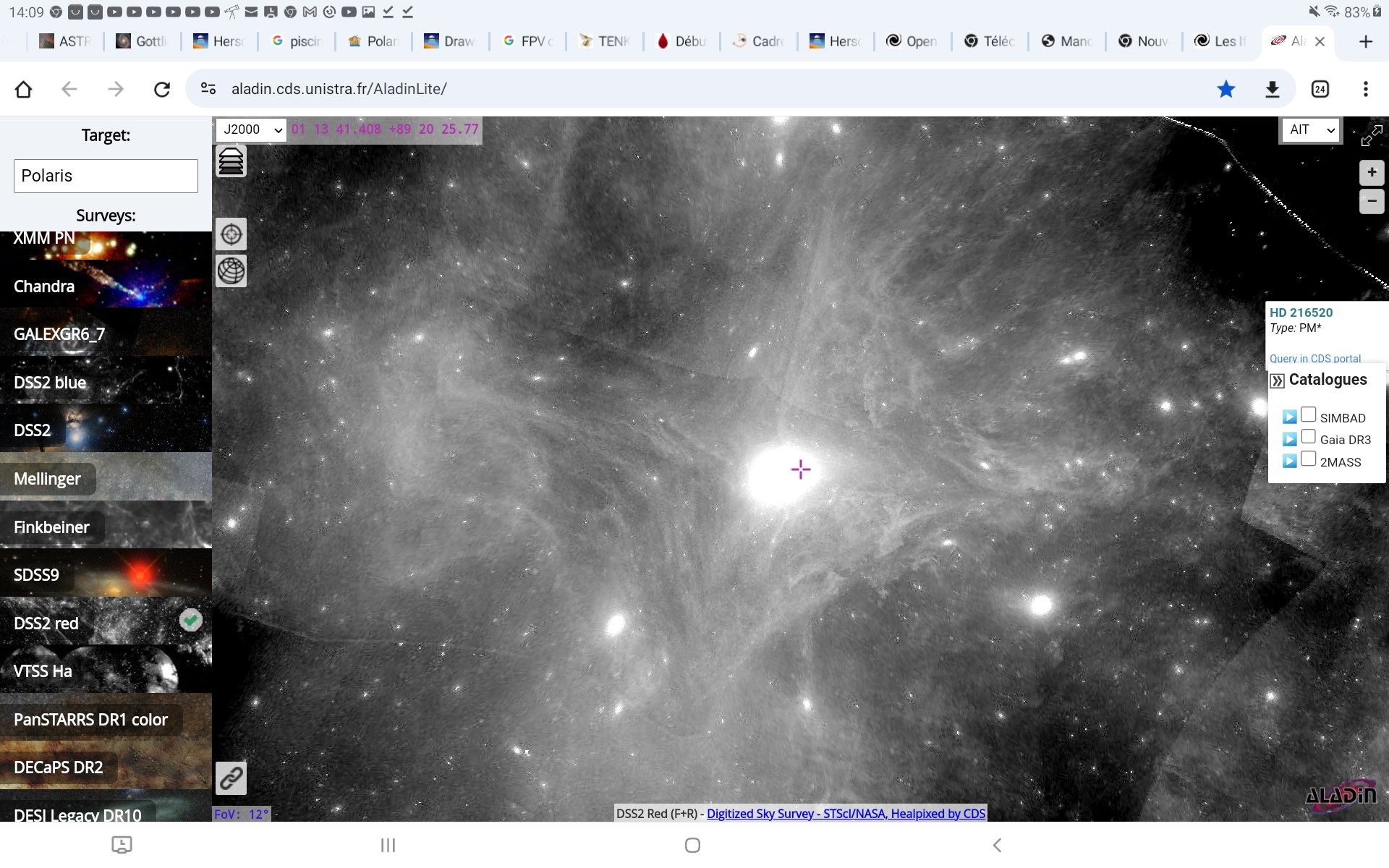

Effectivement aussi j'ai bricoler sous aladin lite en dss red en bidouillant les paramètres (stretch brithness) ça fonctionne mais c'est crado pas évident avec les superpositions de plaques
