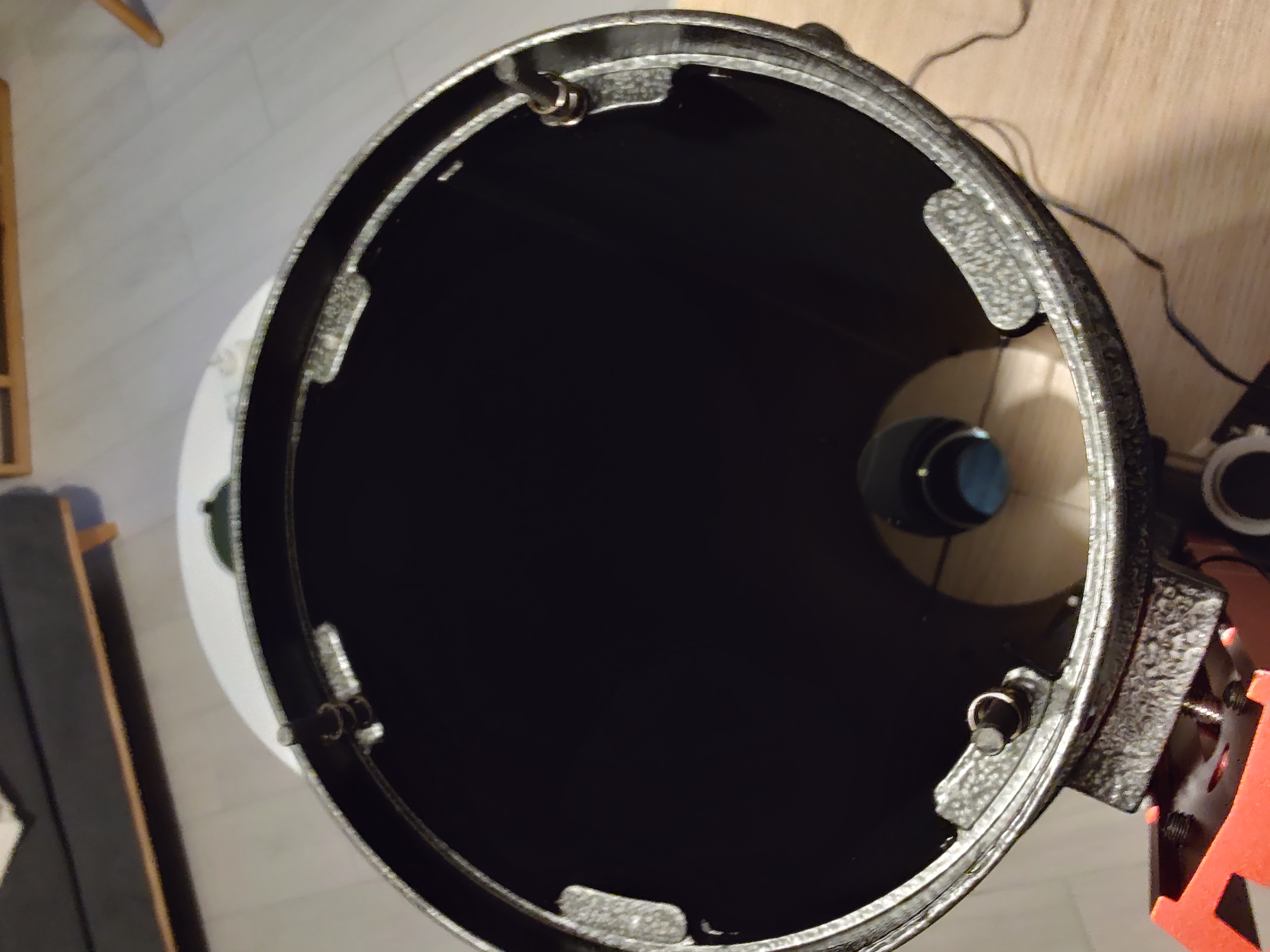

Alors avant d'ouvrir mon nouveau newton du côté du barillet, je voudrais connaître le système de fixation
Il y a bien trois vis sur le côté du barillet mais si c'est le même système que sur le devant du tube alors les vis sont serrées par un écrou
Mais au fond du barillet c'est problématique dans ce cas, déjà pour les récupérer sans dégâts sur primaire ou secondaire mais ensuite pour les remettre

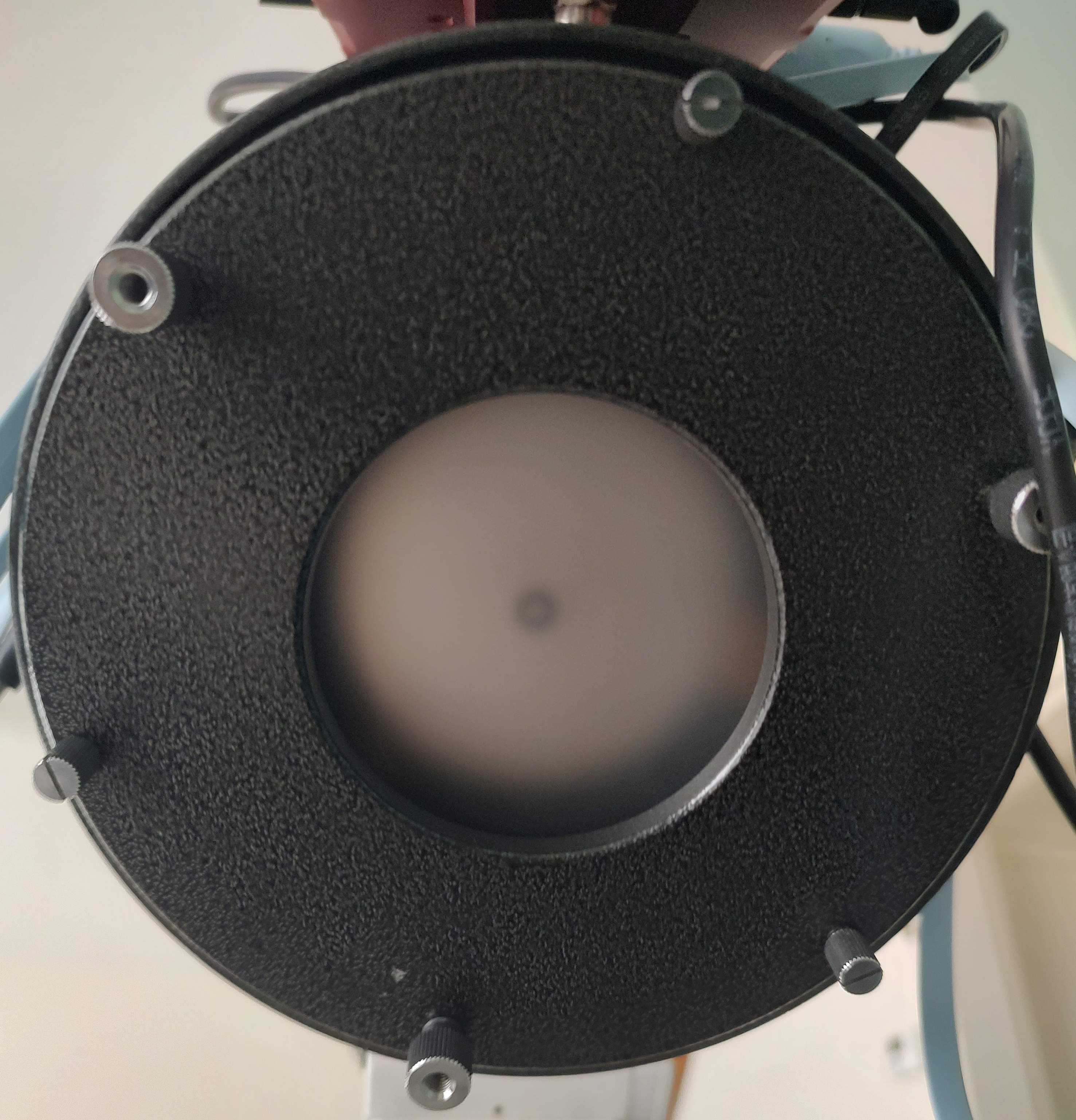

Salut @dob250 , je n'ai pas ce tube, mais je trouve qu'il ressemble beaucoup à mon newton 150/610 de chez Orion (à mon avis ils sortent de la même usine).
Est-ce que l'arrière du tube ressemble à ce mque montre la photo ci-dessous ?
Si c'est le cas, pour retirer le barillet, il faut surtout poser le tube à plat sur une table, et démonter les vis de réglage du primaire, tu pourras sortir le barillet, il faut faire attention à ne pas perdre les ressorts. Ne pas toucher aux vis latérales que tu as identifié dans ta photo.

Quelles sont exactement les vis sont tu parles c'est bien celles ci, tu dévissez à fond en faisant attention au ressort uniquement ?

Oui, c'est bien ces vis là. Tu les devisses complètement, et tu pourras retirer le barillet

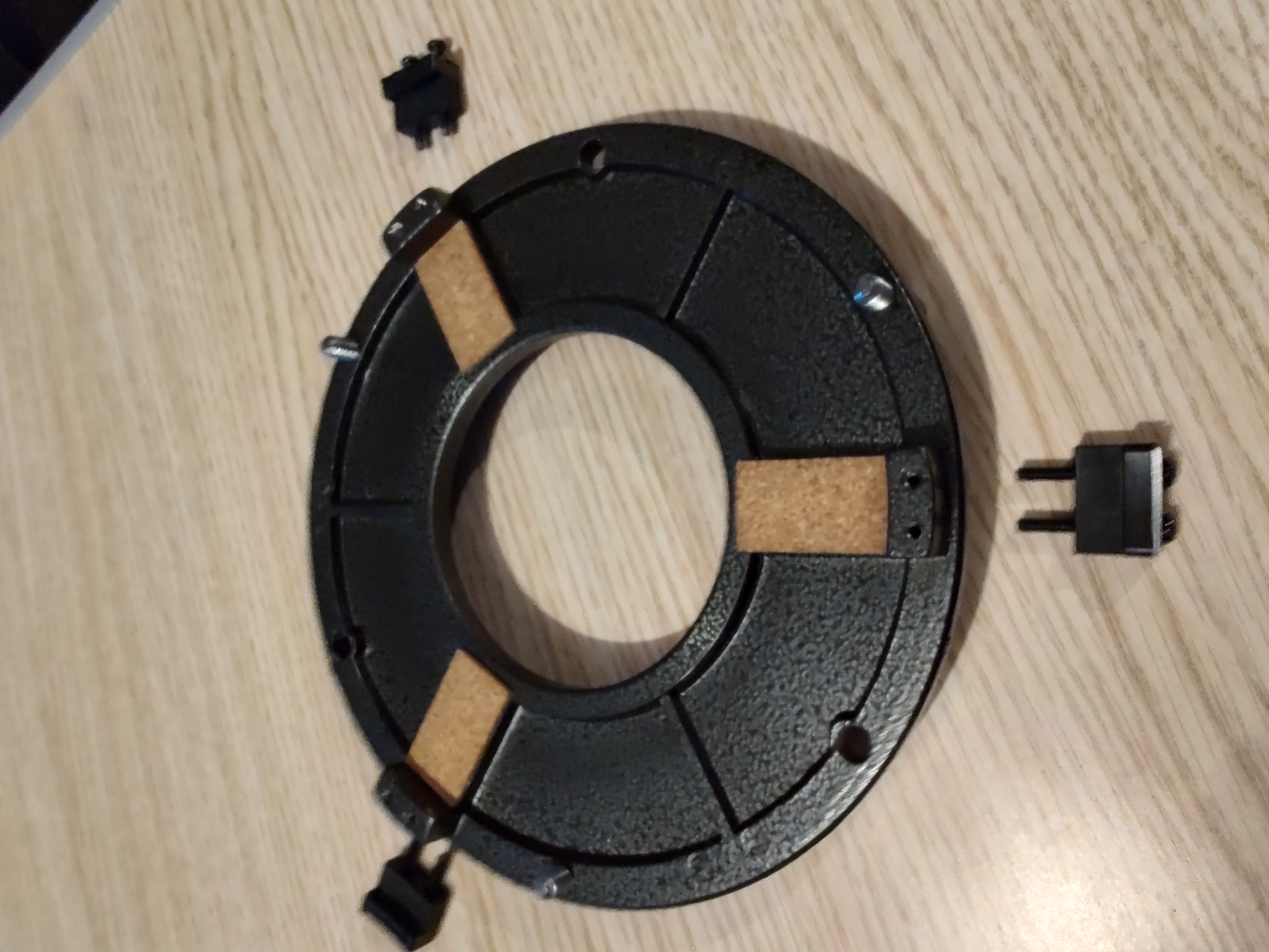

Voilà quelques photos de mon dernier démontage :

Démontage impéc avec ton aide, hélas le masque de chanfrein ne correspond pas il manque les trous des 3 vis de réglage à refaire en 3D :p

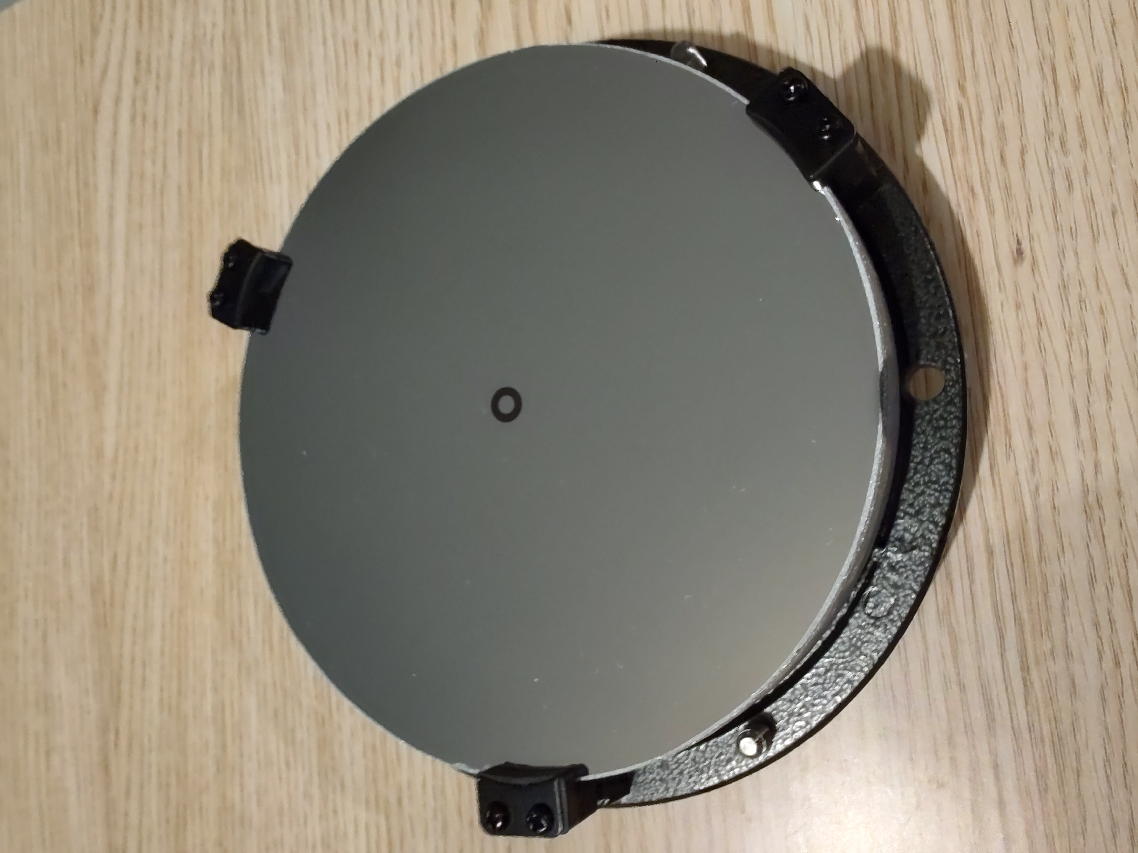

Masque de chanfrein installé et imprimé par le fiston en triple :P si quelqu'un en un besoin d'un vous pouvez me contacter !
