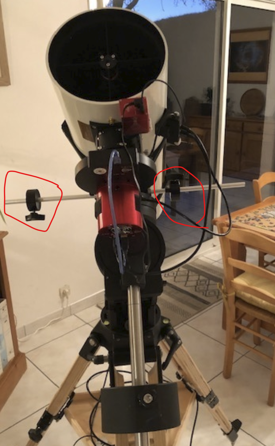

j'ai une CEM70 également et à l'usage, jai constaté que le principe du "east balanced" n'est pas le meilleur pour cette monture
Pour cette monture, il "suffit" de chercher à avoir une balance "parfaitement équilibrée"
En fouillant les forums dédiés à la CEM70, j'ai lu moult confirmation de ce point
et je peux te dire que j'ai fait BEAUCOUP de test, en particulier pour mes longues captures avec changement de méridien, le "truc du fil a peche" qui permet de toujours forcer du bon côté, meme après une bascule, comme le souligne si bien M'sieur @clouzot , sinon, ça ne marche que d'un côté
je ne sais pas si c'est vrai, dans les forums sur la CEM, j'ai lu que le principe "east balanced" fonctionne avec les monture SW type EQ6 alors que le principe d'embrayage de la CEM fait qu'il est plus efficace de rechercher un équilibre parfait
En revanche, un réglage un peu mauvais et ton guidage part en cacahuete severe
mon conseille donc : avec une CEM, ne t'embete et cherche un bon équilibre
pour obtenir des bons resultats de mon côté, j'ai du faire proprement l'équilibrage 3D avec des contrepoids latéraux
