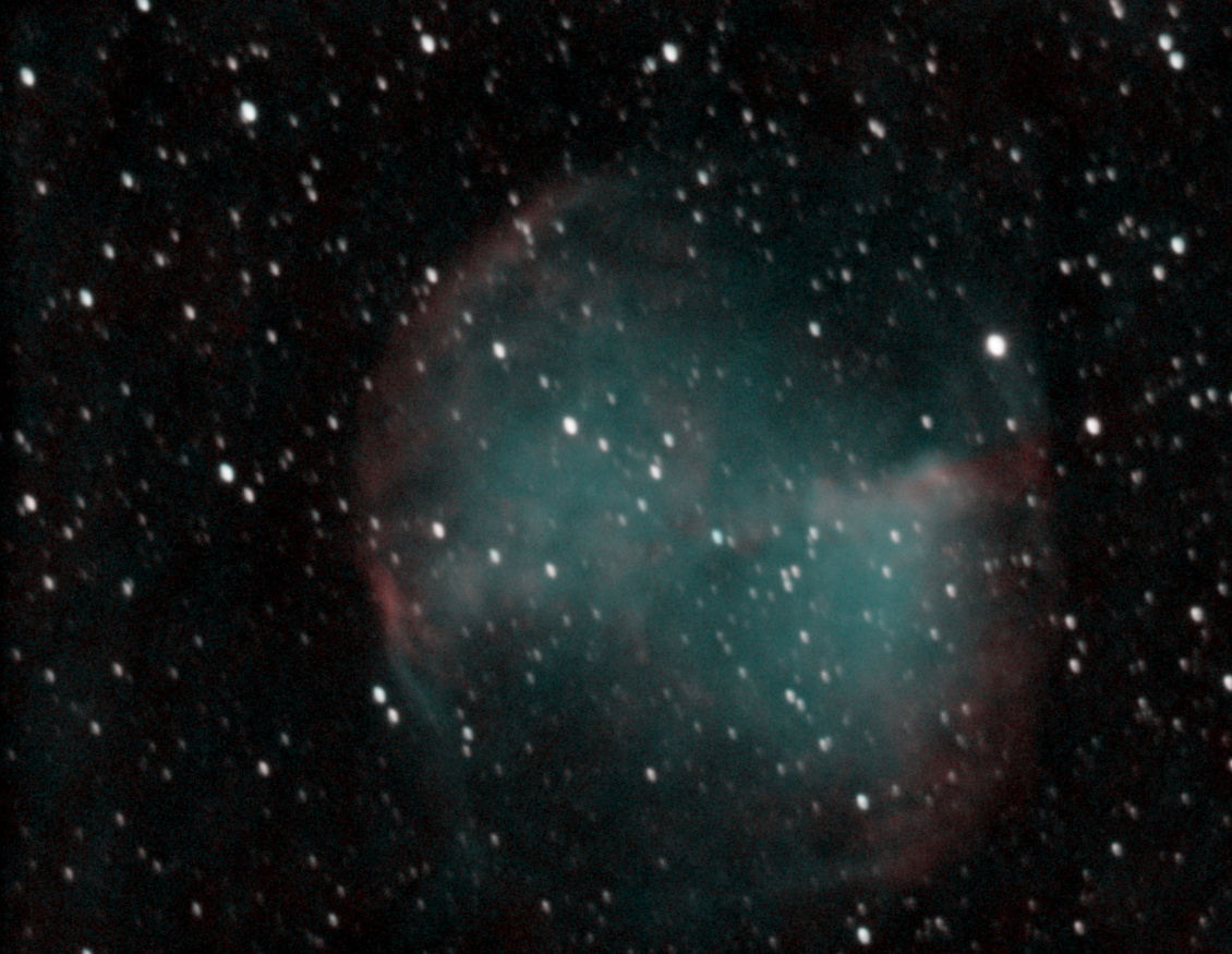

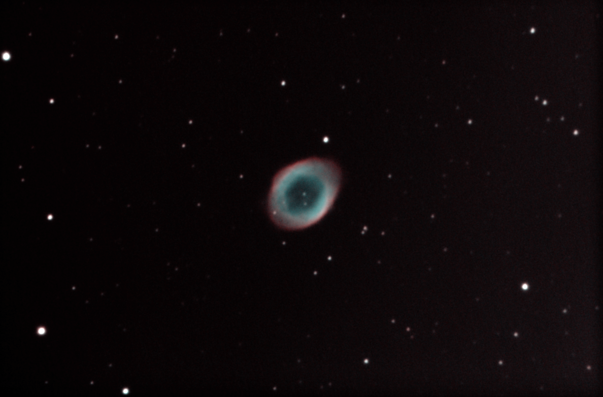

Je suis nouveau sur AVA mais avec un long passif d'observateur visuel sur un Dobson 330/1500 maison (1996!). J'ai cette année motorisé l'engin à grands renforts d'impressions 3D et de moteurs pas à pas pilotés sous arduino. Le but était à la fois un confort d'observation pour lors des manifestations astro, mais aussi mieux observer les planètes. Le principe est de lancer les 2 moteurs alt-az en ligne droite par un programme type : je pointe l'objet, je réajuste à l'aide d'un Joystick, puis je re-clique et hop ça suit ! Ça marche plutôt très bien. 1er objectif atteint ! Étape suivante : pourquoi pas le VA sur CP ? Achat d'une petite ASI224 couleur (Ceres-C), lancement de SharpCap et voilà le résultat, à 30km au nord de Lyon. Les images sont des acquisitions de 0.5 sec sur 3 min environ. Bon, M51 à été peut-être été un peu trop post-traitée... J'ai aussi mis des anti-aigrettes sur l'araignée. Je prépare aussi un cache pollution car je crois que cest ce qui provoque un dégradé. Hâte de lire vos commentaires !

Les premières images c'est toujours quelque chose
Les couleurs de M51 sont à revoir bien sûr mais petit petit tout va s'améliorer
Sur l'amas cela ne pardonne pas une mise au point parfaite avec déjà un masque de bathinov mais souvent pas suffisant
Mais déjà bravo car le champ de la caméra est vraiment faible et tu arrives quand même à cadrer les objets

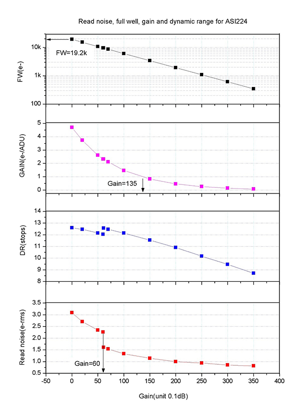

Pour le gain souvent on conseille d'être au gain unitaire pour la 224 c'est 250 envion
Mais pour des pauses très courte il faut être proche du max , en tout cas entre 50 et 80 %
tu peux faire l'analyse de ta camera comme indiqué ici
https://astronomy-outcast.com/sharpcap- ... 0lumineuse
ensuite tu auras une aide sur le temps et le gain a utiliser mais avec la version pro de sharpcap
Mais 300 400 en gain me paraît un bon compromis

Le gain unitaire officiel de la 224 est 135dob250 a écrit : ↑17 juin 2024, 08:13
Il n'y a aucun intérêt à aller au delà de 200-250

merci pour cette précision ce qui me sembme curieux c'est toutes les conférences et vidéos sur youtube sur lucking imaging (certes cas particulier avec en 1000 images nécessaires) indique pratiquement un gain maximum, perso j'ai essayé et beaucoup de trames ingérablespejive a écrit : ↑17 juin 2024, 11:35Le gain unitaire officiel de la 224 est 135dob250 a écrit : ↑17 juin 2024, 08:13
curieux pourtant ils obtiennent des résultats en haute résolution d'ailleurs

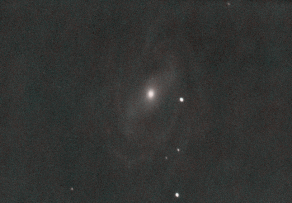

@dob250 j'ai retrouvé des tests a 4s gain 300/offset 201 avec la 290MM sur le 150, pour illustrer pourquoi monter le gain est obligatoire a des temps de poses très courts si on veut pouvoir empiler quelque chose:
une brute de 4s sans retrait de dark/flat sur NGC 7741, quasiment invisible au centre.
Le principal c'est d'avoir assez d'etoile pour que le livestacking fonctionne
Après 400x4s non seulement on voit très bien la galaxie, mais en plus on a de la tachouille lointaine dans le fdc, on a récupéré pas mal de dynamique et le bruit est maitrisé.
Si tu fais la même chose au gain unitaire, SC aura bien du mal a empiler faute d'avoir assez d'etoiles sous le nez, et il sera difficile d'extraire des photons de la galaxie. Bref, poses courtes = gain élevé. Sur la 290MM avec le 150, le sweet spot se situe a gain 198/offset 74 avec des poses de 10s, sous les 5s le gain 300/offset 201 s'impose, on utilise le gain unitaire a partir de 30s (Gain 111/offset 34 de mémoire).
PS: mes valeurs sont données pour une camera QHY, chaque integrateur a son échelle.

Instructif en effetJohn Mc Burn a écrit : ↑17 juin 2024, 23:44@dob250 j'ai retrouvé des tests a 4s gain 300/offset 201 avec la 290MM sur le 150, pour illustrer pourquoi monter le gain est obligatoire a des temps de poses très courts si on veut pouvoir empiler quelque chose:

Enfin un ciel dégagé ! Tant pis pour la fatigue au boulot... quelques questions :
- sur M27, les étoiles sont allongées, ça peut ette dû a un mauvais alignement auto du stack ?
- fond de ciel élevé : Pollution lumineuse ou IR-Cut indispensable ?
Difficile de faire plus que 500 ms avec mon bricolage, mais ça tient, faut bien rester sur le drift !
- Pièces jointes
- NGC 6543 : gain 400, 66 ms, 10 sec !
- CP_NP_NGC6543_240625_66ms_10s_g400.png (108.44 Kio) Consulté 2066 fois
