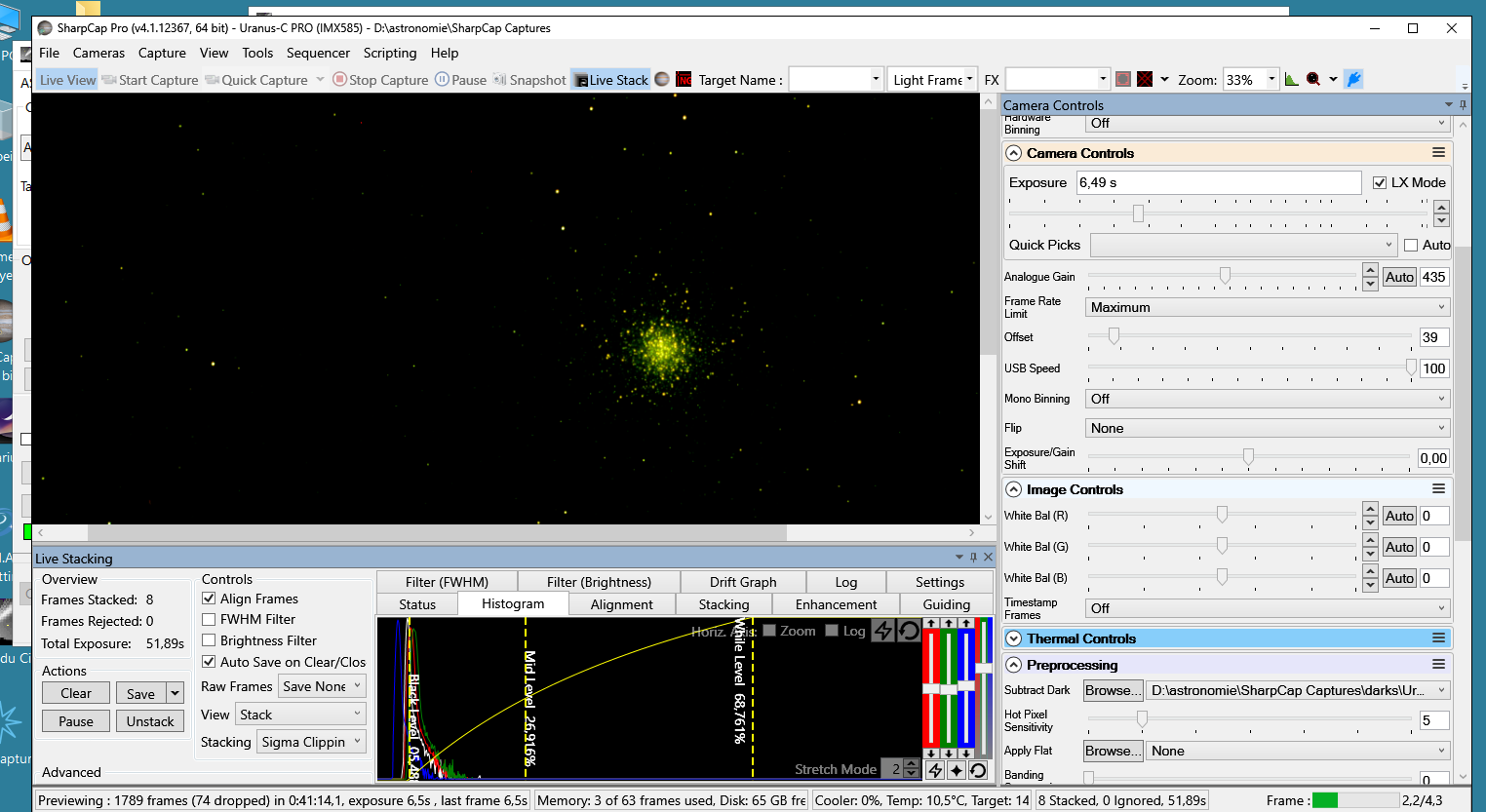

La nuit du 13 au 14, j'ai commencer une séance d'observation.
EQ6 r pro goto, caméra uranus c pro imx 585c,filtre uv-ircut, tube newton 150x600 ts
D'abord mise en station et alignement du Goto, je remercie les intervenants du post
viewtopic.php?f=30&t=93&start=50
qui m'ont bien aidés.
La mes est sûrement perfectible, mais j'étais trop impatient de voir si le matériel fonctionnait, monture caméra logiciels...etc.
M13
le fichier des réglages
Stack_16bits_32frames_208s.CameraSettings.txt
(3.11 Kio) Téléchargé 59 fois
message d'avertissement de Sharpcap
it looks like you are taking long exposure images at a bit depth of 8 bits. You might want to change
to a higher bit deepth to capture maximum detail.
Apparemment j'étais en RGB24 etje devrais choisir un autre réglage

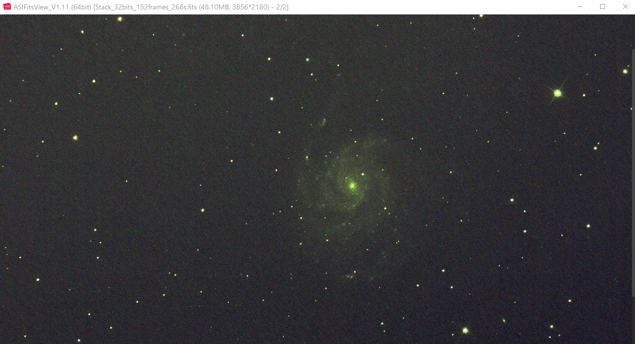

J'ai continué sur, je pense M109. je suis pas sûr, le plus compliqué c'est de choisir une cible, c'est si vaste;
Manque de préparation quand on fait une soirée astro.
Le fichier réglages
Stack_16bits_152frames_268s.CameraSettings.txt
(2.86 Kio) Téléchargé 61 fois
Je l'ai aussi en 32bits, je sais pas pourquoi 2 fichiers capture 16 et 32 bits !
Voilà, c'est pas fameux, mais je suis content d'avoir au moins une image :D
Ce que j'ai retenu, c'est soigné la mes, je sais que plate solve est là, mais c'est un pansement à un instant donné
et il ne règle pas le problème de suivi suite à une MES approximative.
Les histoires de format rgb24 raw8 raw16, faut que je regarde.
La nébuleuse je la voyais mieux mais le fond de ciel était bleu.
En résumé, il y a un résultat, très bas donc j'ai de la marge dans l'amélioration du VA.
Y a du boulot :D
Edit: j'ai eu un soucis avec Sharpcap, il me disait que je n'avais pas sauver le dernier live stack et il se fermait.
première image VA
Message par pejive » 15 juil. 2024, 14:08
:arrow: Il faut travailler en raw16
:arrow: Un peu trop vert; revoir le réglage de l'histogramme
:arrow: NGC 5457 alias M101
C'est ce que j'ai lu sur un autre post
M101, J'en ai essayé plusieurs, et j'ai oublié de mettre un titre dans le fichier sauvé.
Trop de choses à penser quand on débute.
Si j'essayais de jouer sur le black level, pour avoir un fonds de ciel plus noir, j'y voyais plus rien.
Un filtre UV/IR-cut, c'est suffisant ou pas pour ce genre de cible ?
Y a du boulot :D
Bon début
Pour la mise en station, tu as l'outil d'alignement avec la polaire de Sharpcap qui marche très bien. Une fois ta monture orientée vers le nord et avec le bon angle pour l'axe equatorial, tu pointes la région de la polaire et ensuite ça te fait un plate solving. La tu te laisse guider par l'outil : il te demande de tourner d'env 90° autour de l'axe d'ascension droite, il te dit quand arrêter, puis l'étape suivante il te calcule le décalage avec l'axe polaire et de dit de combien décaler en azimut (gauche ou droite) et altitude (bas haut) ... tu le fait en temps réel et il te dit si c'est pauvre/bon ou excellent. Quand c'est excelent tu peux arrêter l'outil. Quand je fais cela je mets entre 1s et 3s de temps de pose pour la réactivité et un gain de cam aux allentour de 450. Cet outil fonctionne mal si il passe des nuages ou s'il fait encore trop clair ou avec un instrument pas assez lumineux car dans ces cas il a du mal a faire le plate solving.
Pour l'équilibrage des couleurs, dans sharpcap sur la droite tu as un réglage de la balance des blancs avec un mode automatique eventuel qui te permet de régler les niveaux rouge et bleu de l'ASI585.
Une fois la mise en station ok tu pourrais pousser tes pose à 30 ou 45s (en guidage plate solving via driver ascom) parceque la avec des poses de 6s tu vas remplir ton disque dur vite fait à raison de 16Mo le frame 1h de pose ca fait vite des giga. ;)
Je vois que tu as mis un gain a 435 , moi je suis souvent vers 450. Normalement l'ASI585 est optimum a partir de 280 il me semble mais pour une raison inconnue sharpcap est dans la semoule quand j'ai un gain sous 400 et le live stack fait des images empilée inexploitable (les bruts par contre son ok) . J'ai pas encore trouvé de solution a cela de mon côté.
Polar align, maintenant c'est assimilé, sauf que j'ai une tendance à buter sur le trépied durant la séance :D
Opmc73 a écrit : ↑
16 juil. 2024, 18:00
Sur le pdf de player one, il y a plein de données concernant les réglages sur Sharpcap, Nina, etc...
J'ai mis ce que j'ai vu sur le forum, avec ceux qui ont la même caméra

Pour la mise au point, si on la retouche en cours, on ne vois le résultat que lorsque la frame est effectuée, 6 sec dans mon cas.
Je pense qu'il faut la faire au début avec un temps d'expo court et quand c'est bon la bloquer.

Por la.mise au point j'utise un disque de batinov , une etoile.brullante et 0,5s avec un gain de l'ordre de 250 et l'asistant mise au po8nt de sharpcap.Apres j'y touche plus, mais bon le.rc avec son tube carbone et miroir quartz ca bouge pas
Oui j'ai découvert ça il y a peu de temps, la combinaison masque de Bahtinov + assistant SharpCap ça permet vraiment d'améliorer la précision de la mise au point dans mon cas (C8 F/7.1 ou lunette 100mm F/5.5). Pour les instruments avec des rapports F/D très petits c'est peut-être moins concluant.

Quand on lance un livestack, peut-on modifier les paramètres temps d'expo, gain, jouer avec l'histogramme ?
J'ai aussi remarqué que j'affiche ma cible, gain, histo à une faible expo, environ 2sec, mais si on change le temps
d'exposition pour 30sec par exemple, tout le reste change, les histogrammes sont à l'ouest.
Comment faites vous, vous régler d'abord et lancer le live stack ensuite, ou on affine une fois lancé ?
Vu que c'est un empilage, si on mets des images dégueu, ça influence le résultat.
Tes etoiles sont un peu epaisse parfois,soucis de mise au point ?
Est ce que tu utlises un masque de batinov pour la mise au point? Dans les outils de sharpcap tu as plusieurs assistant de mise au point donc un qui s'appuie sur le masque de batinov.
Sinon quand tu es en live stacking tu as l'histo dans le bas. Tu as un auto reglage avec l'icone qui ressemble a un petit eclair. Tu le fait pour l'histo et ensuite pour la balance des blancs auto sous les 3 curseurs r v b. Deja ca ameliorera ce que tu vois.
Je te conseille le tuto sur les histo de sc sur ce forum aussi.
Apres ton newton est il comimatecorrectement? Si la colimation n'est pas bonne tu n'auras pas d'images tres fines .
Mais il faut perseverer, c'est en praticabt qu'on devient un bon pratiqueur 😅🤓😉
