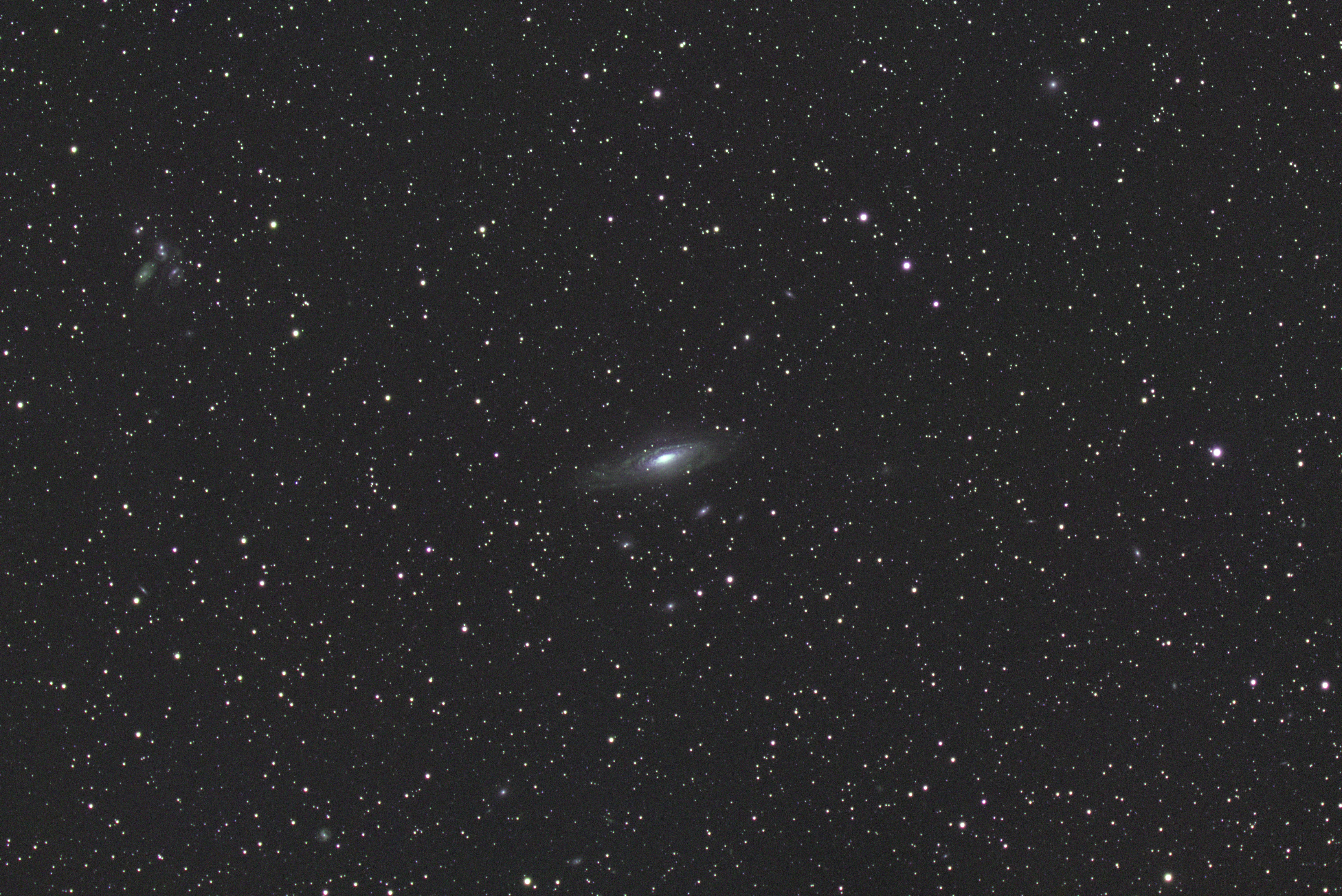

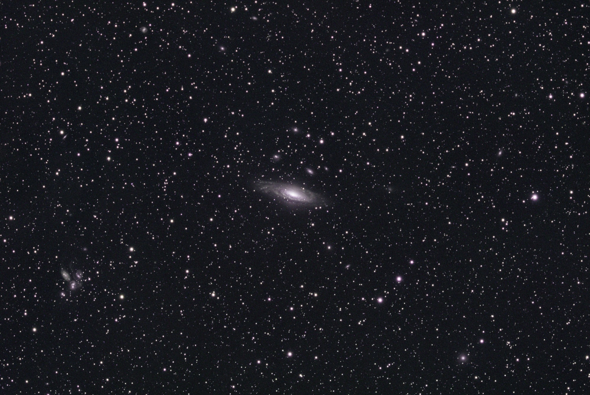

Oui d'accord avec toi, l'outil RVB de SIRIL est super simple. En revanche les résultats que j'obtiens ne sont pas vraiment très convaincant. J'ai fait plusieurs essais et cela EST TOUJOURS FOIREUX;
COMPO LRVB
COMPO RVB

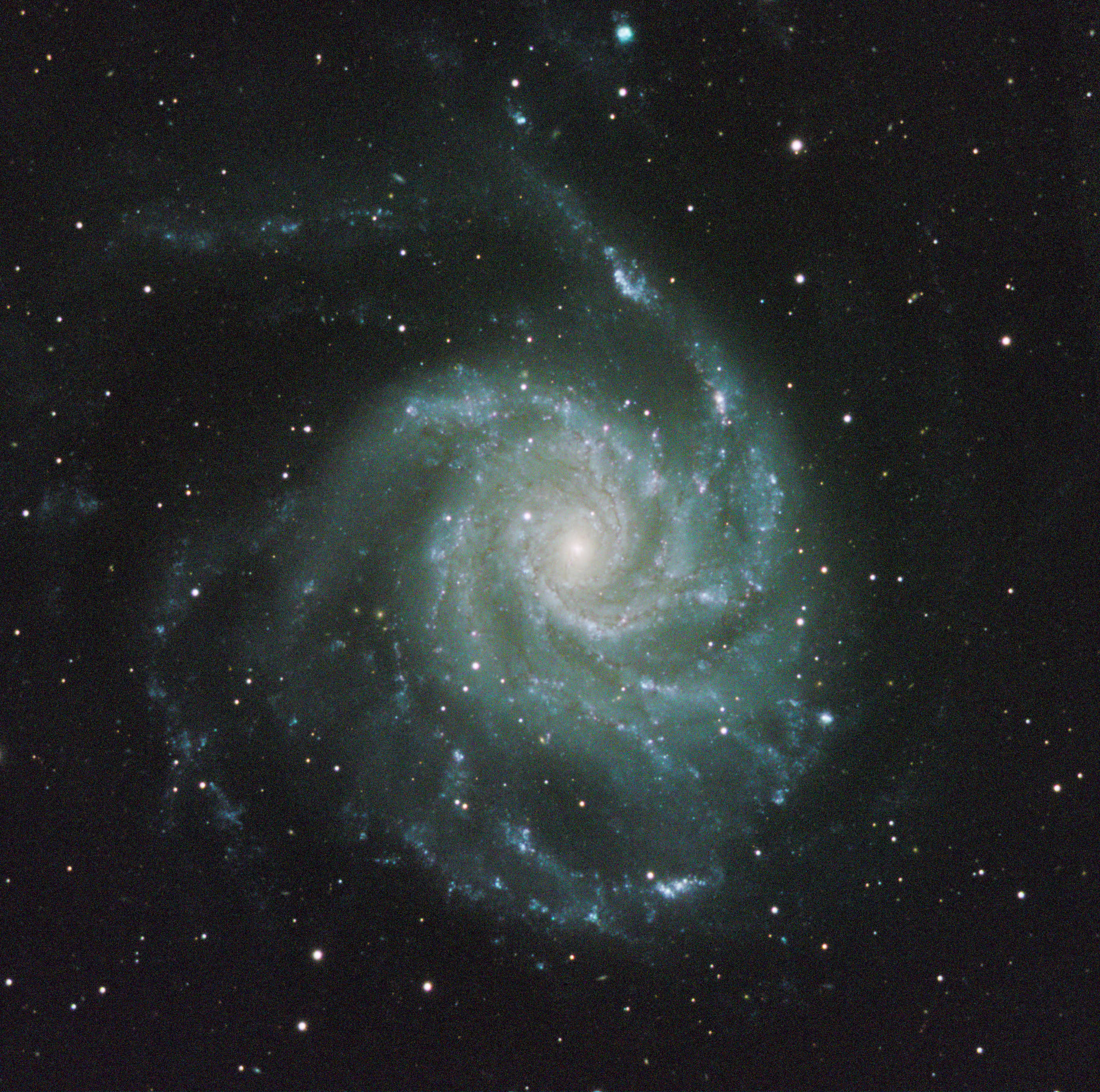

en espérant que cela va t'aider j'ai repris une m101, j'ai traité chaque couche dans siril, je suis un peu à la bourre, j'ai pas peaufiné, les couches sont pas 100% equilibrées, mais le principe reste le même, je montre également ce que cela donne, si les couches sont pas dans le bon ordre, ensuite j'ai essayé de réequilibrer les couleurs dans siril, mais c'est faisable dans n'importe quel soft de traitement d'image, je termine avec un petit coup de finition dans photoshop
Messages : 7270
Tuto LRVB
Message par Micmac » 29 août 2024, 18:51
le résultat

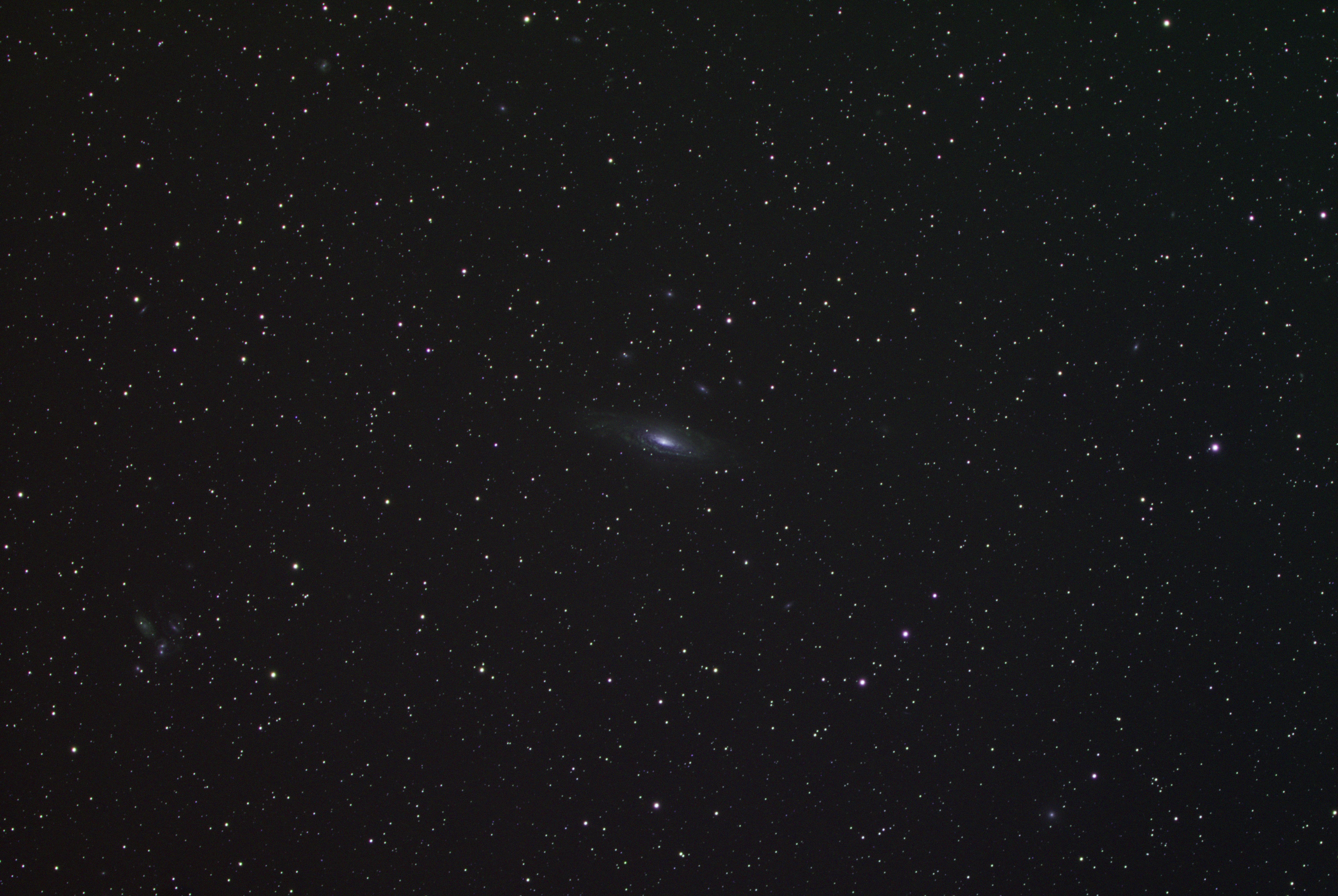

Effectivement, c'est bizarre... L'image ne sort pas en couleur à la compo...
C'est tout rouge (en fait, l'image devient de la couleur où on pose la couche 2/rouge : elle a l'air si puissante que si tu la mets sur le vert, tout sera vert, etc. J'ai essayé toutes les variantes, avec ou sans luminance)...
Capture d’écran 2024-08-29 195028.jpg (385.36 Kio) Consulté 3073 fois
Bon, ça part si tu fais un retrait de gradient (???)...
Capture d’écran 2024-08-29 195136.jpg (408.24 Kio) Consulté 3073 fois
Et ça part aussi à la photométrie (avant le retrait de gradient) :
Capture d’écran 2024-08-29 200633.jpg (360.13 Kio) Consulté 3073 fois
J'ai essayé les deux variantes : le résultat final reste fade, sans vraies couleurs... (le mieux, c'est quand même de faire la photométrie avant le retrait de gradient)
Capture d’écran 2024-08-29 195513.jpg (262.79 Kio) Consulté 3073 fois
Dans Gimp (ou PS), on dirait qu'il n'y a pas de couleurs : les courbes sont toutes raplapla !!!... Ultra bizarre...
Capture d’écran 2024-08-29 201156.jpg (279.4 Kio) Consulté 3073 fois
Le mieux que j'ai pu en tirer... mais il n'y a pas de couleurs... Il a dû se passer un truc, à un moment, mais quoi ?
Ps : il n'y a qu'un flat pour tous les fichiers, donc je l'ai utilisé pour tout - mais je ne pense pas que ça ait joué.
