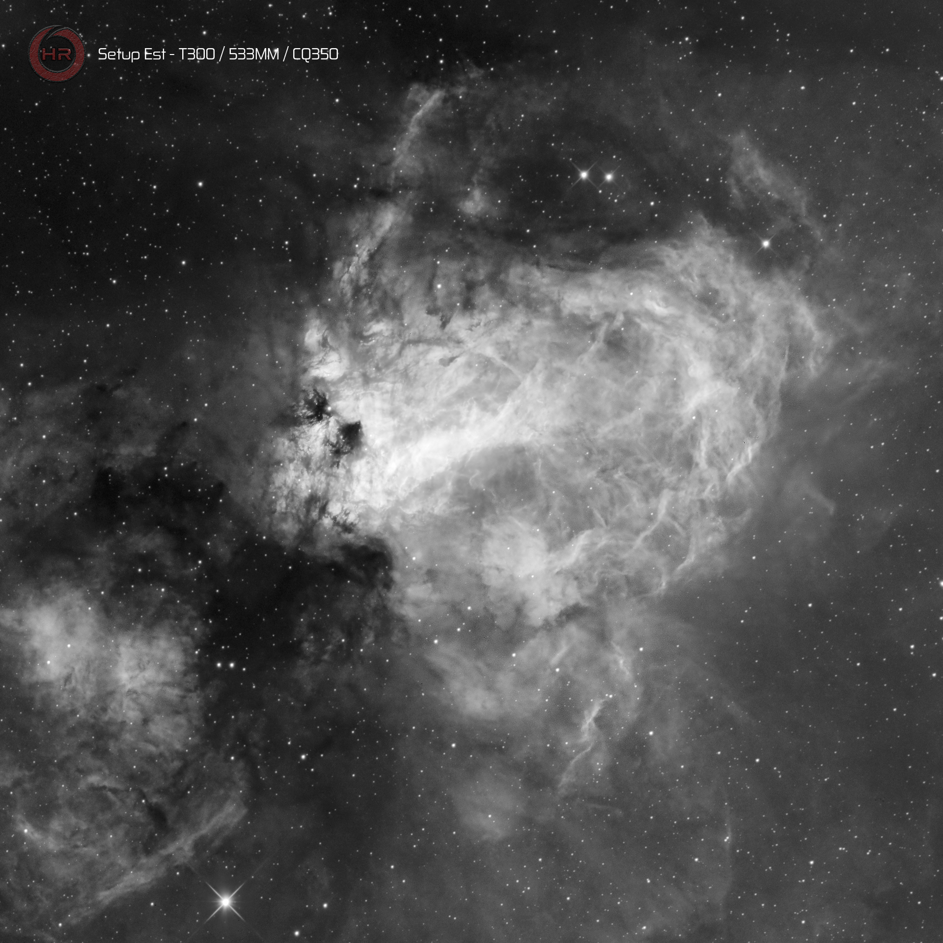

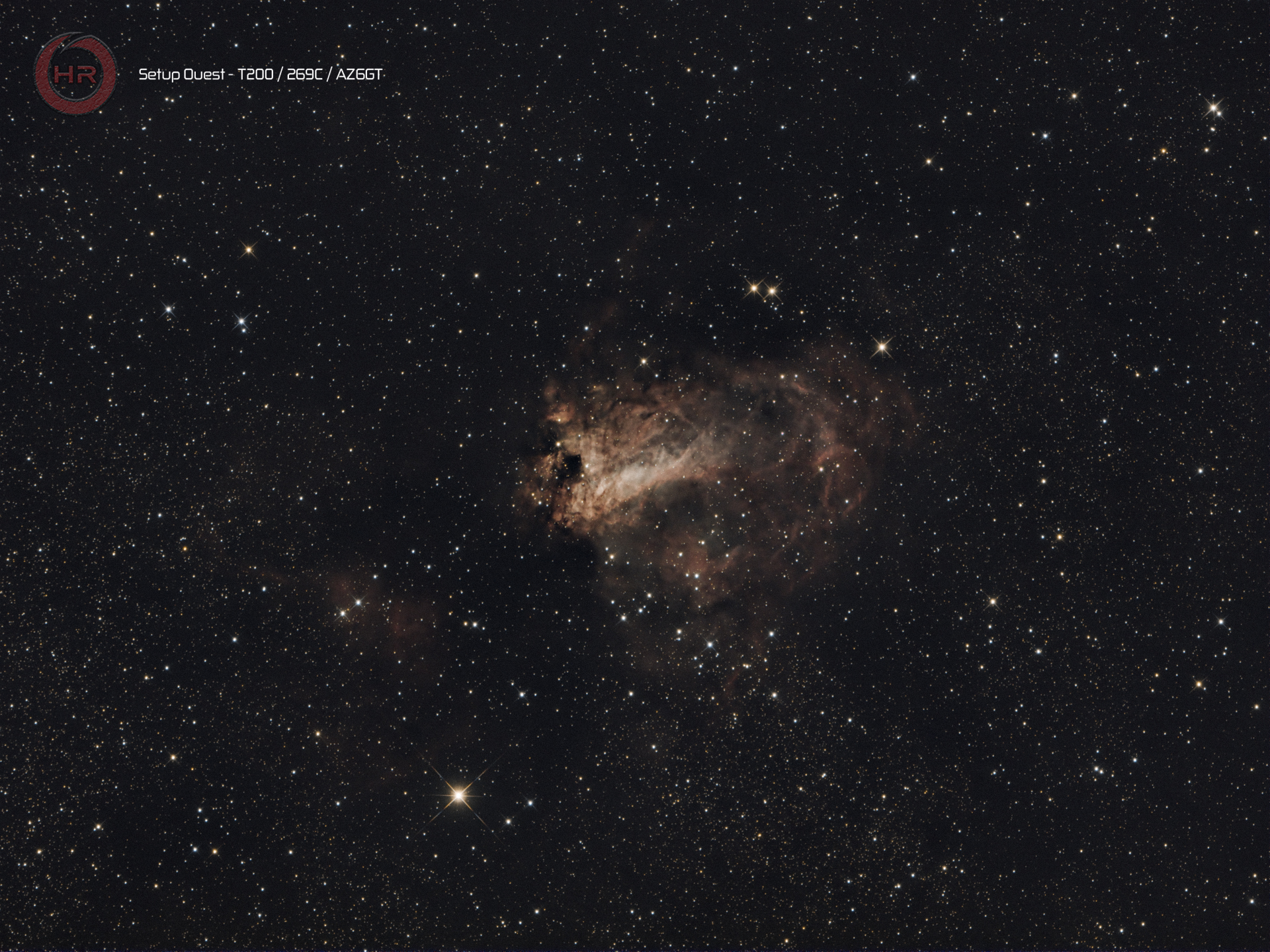

Un petit exemple de la pertinence du Ha avec le mono, pour s'en mettre plein la vue:
Ici 30x60s avec un OSC (269C) en rvb
Et 30X60s en Ha avec une camera mono (533M)
M17 est méconnaissable n'est-ce pas, et c'est vraiment la qu'est tout l'interet du mono, on peut mettre des filtres bandes etroites sur une camera couleur, mais impossible d'avoir autant de signal en si peu de temps, on parle juste de 30mn... Ici bien sur il y a aussi l'ouverture qui aide pas mal sur le setup en mono (2.9 vs 3.8) mais a ouverture égale il faut de toutes façons 3X plus de cumul avec un OSC pour arriver au même résultat qu'en mono en terme de signal, c'est pire si on ne parle que de Ha.

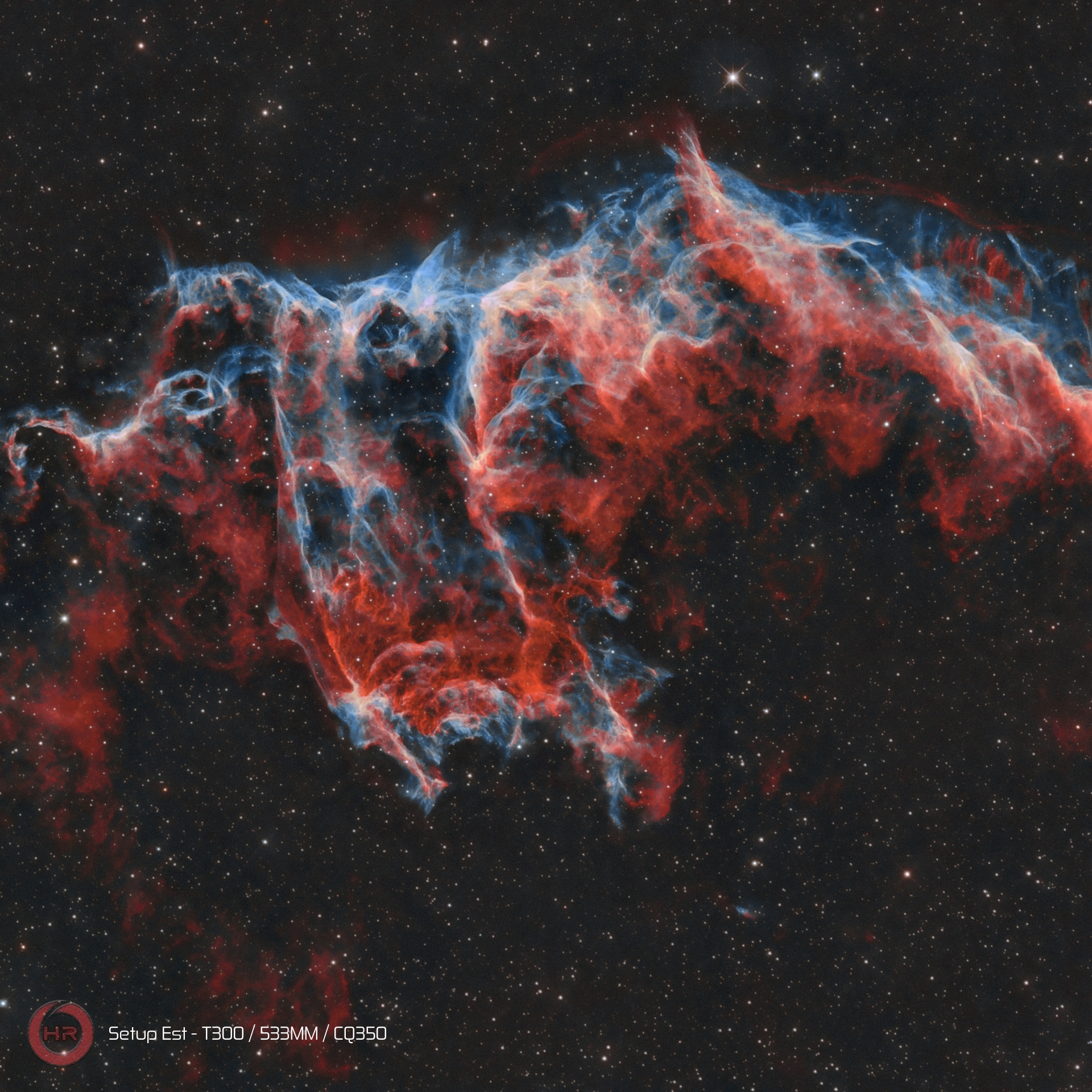

Note que l'on ne voit pas la meme chose, et quand on a du Ha et du Olll, on peu faire du HOO:
Bref, tu l'auras compris, les filtres Ha et Olll sont difficiles a ignorer dès qu'on parle de nébuleuses a émission, et juste avec ces deux filtres on peut obtenir des images en couleur en HOO.

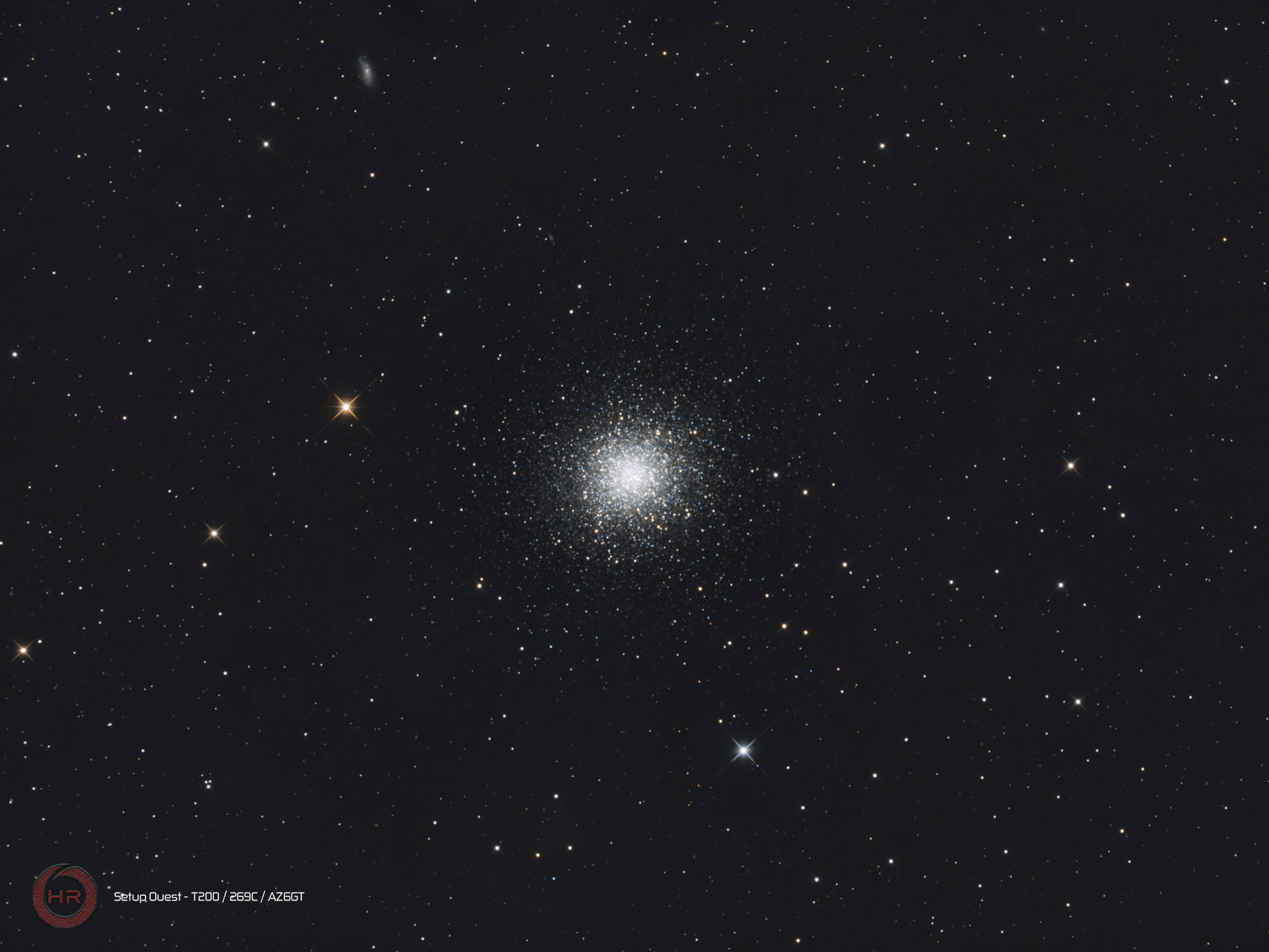

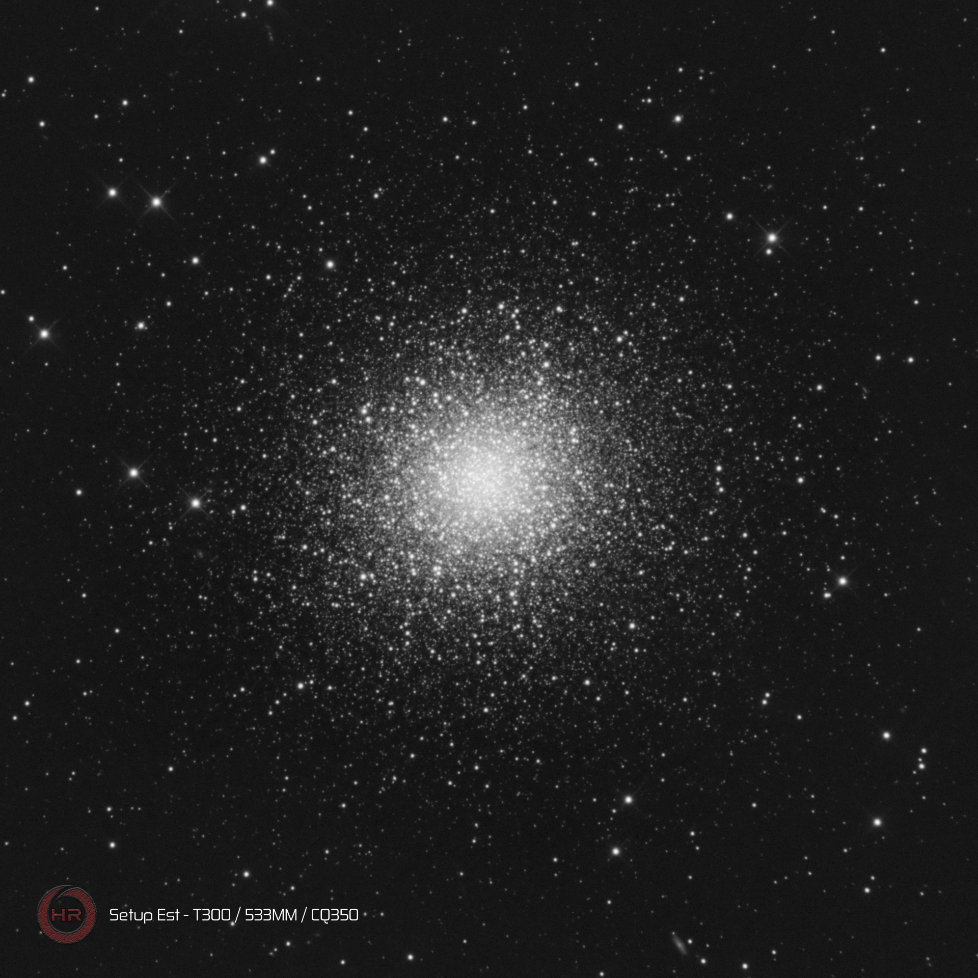

Pour ce qui est de reccuperer la couche couleur d'un autre setup pour faire du LRVB, ça marche très bien aussi, exemples:
10x30s seulement sur M13 en L, 5mn quoi
60x30s en couleur
Et hop, ajout de la couleur en mode calque par dessus la luminance
