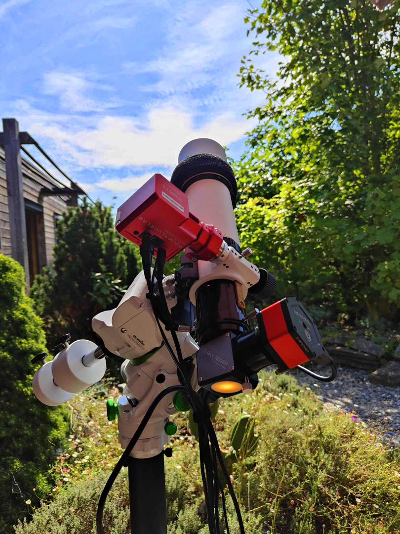

@Bruno bakus La Star Adventurer 2i tu oublies! J'en avais une, c'est genial avec un apn mais ça ne passait pas super bien avec ma 70/420 ED, et surtout il n'y a qu'un axe, donc tu oublies le goto et le pilotage via ascom, donc le plate solve!
J'ai résolu le probleme avec une Star Adventurer GTi (attention, pas la AZ GTi!!!), 2 axes, plus stable, meilleur suivi, entierement pilotable au smartphone ou au pc, impec pour du VA et plus si affinité, bien chargée avec une 70/420ED (avec un réducteur pour la ramener a 338mm), une lunette guide, un mini pc, un cam refroidie, une motorisation de focuser, ça passe impec'
La 80ED est a peine plus lourde donc pas de raison que ça ne fonctionne pas, et pour aller plus loin elle se guide très bien.
Fait cette semaine avec ce petit setup justement, avec guidage pour les poses de 180s (15X180s)
Je pense qu'en mode VA ça ira très bien, moyennant des poses de max 30s, au delà il faudra guider
ici en configuration solaire
ou la en configuration spectrohelioscope

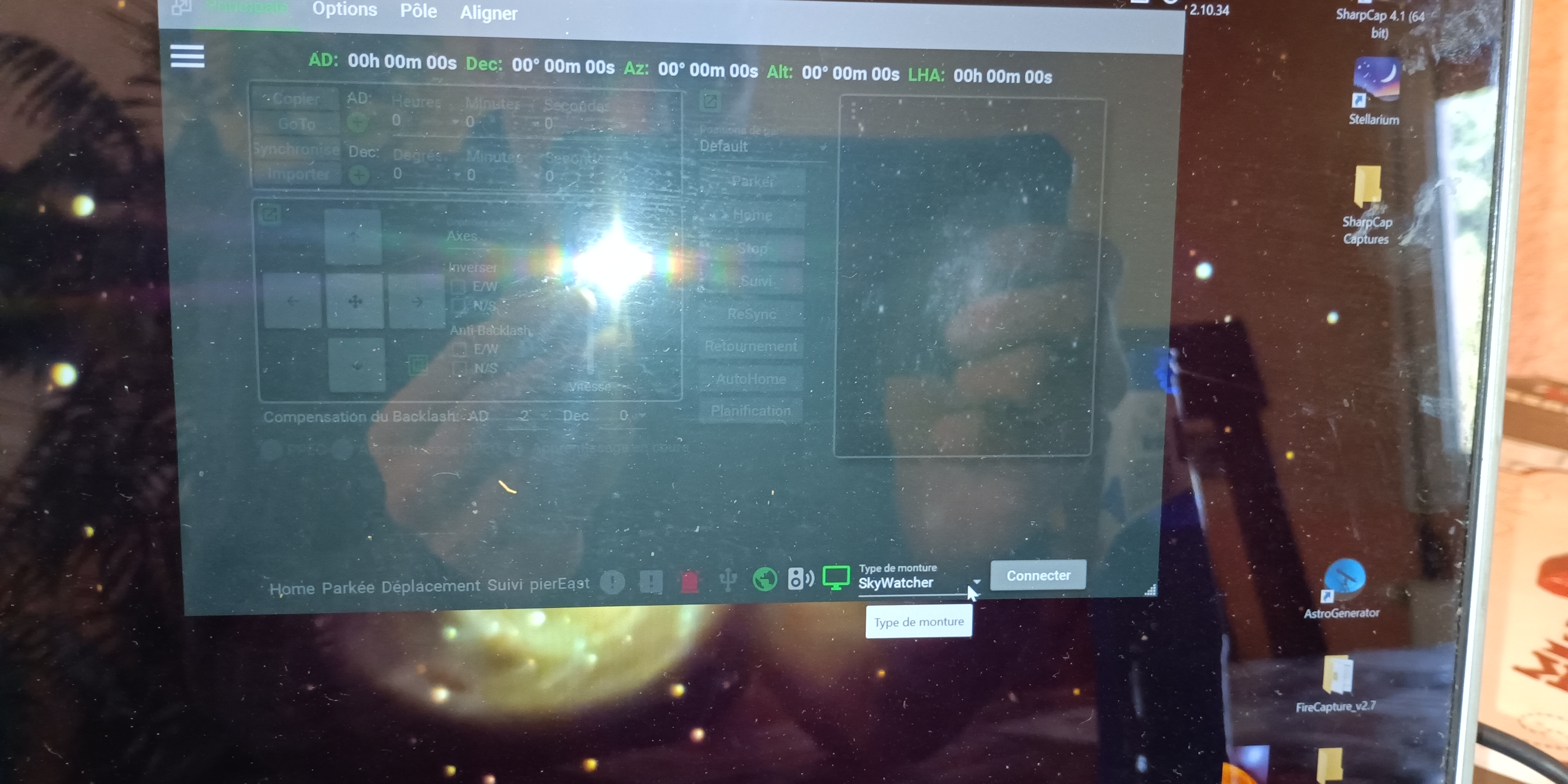

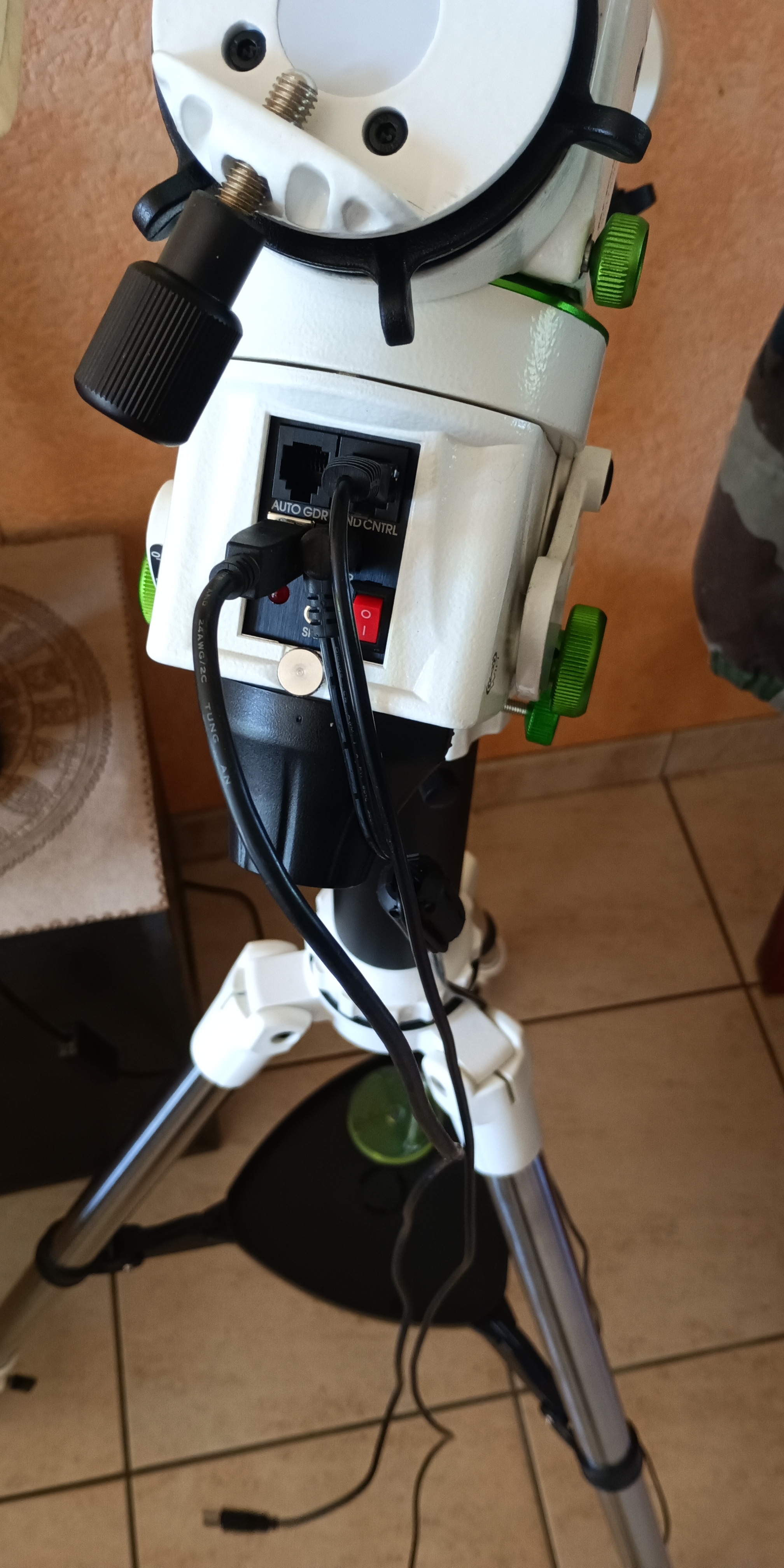

Alors j'ai reçu cette superbe monture la GTI. C'est exactement ce dont j'avais besoin je suis ravi merci
Par contre pour la piloter avec le pc je n'ai pas trouvé ou changer les paramètres.
J'ai regardé dans ascom , gss, stelarium et sharpcap rien trouvé....avec la heq5 c'était nickel mais là il ne l'a trouve pas .
Par contre avec le téléphone en wifi ça marche .
Je vais my pencher un peu plus fin d'aprem pour pouvoir sortir tout ça ce soir en espérant y arriver sinon ça sera observation avec oculaires 🤷

Message par Bruno bakus » 04 oct. 2024, 12:11
Ok merci
Oui donc à la finale comme je le faisais avec ma heq5 j'avais mis ascom, gss, et all sky plate solver .
Par contre la rien ça ne se connecte pas à la monture .
J'ai téléchargé 2 patchs mais je ne sais pas où les placer
J'ai essayé autant avec mon ancien câble de la heq5 à l'emplacement de la raquette
Puis l'autre emplacement avec usb2 type b le pc reconnait bien un périphérique mais GSS non

Ah ça y est j'ai juste changer le port COM dans GSS ouf ça marche 👍😜
