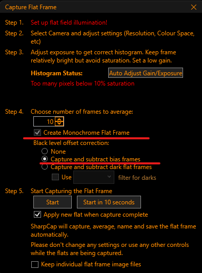

Maintenant je ne sais pas s'il faut cocher la case "capture and substract bias frames" ou alors "none".
Offsets ou Darks de Flats
Message par Olivier-Fantasy » 07 oct. 2024, 17:01
geodob a écrit : ↑
07 oct. 2024, 16:55
Même pas pour faire les flats ?
Non, pour rien du tout. Sans toucher à rien, tout fonctionne bien ;)

Message par Obititi » 07 oct. 2024, 17:22
geodob a écrit : ↑
07 oct. 2024, 16:55
Moi, je dirais que ca dépend de la propreté/qualité de ton matériel, du ciel, de la pollution lumineuse et de la brutalité avec laquelle tu essayes d'étirer ton histogramme.
Plus tu essayes de tirer dessus pour faire ressortir le signal, plus les défauts se voient.
Comme moi je tire dessus comme un malade, j'essaye d'optimiser les défaut un par un qui m'embêtent comme par exemple, le gradient de vignetage que j'avais tout le temps avant et qui est enlevé avec les flats.
Donc, pour résumer, si tes photos te plaisent, pas besoin de t'embêter, si tu vois des défauts qui t'embêtent, faut bien chercher ... :lol:
