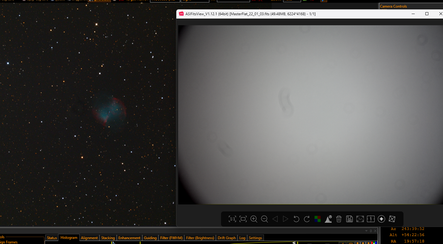

J'ai un cas bizarre,
je suis en train de shooter M27 et j'ai un donut sombre alors que j'applique les flats et ce donut n'est a priori pas sur le fla. Une idée ? est ce parce qu'il y a la lune et un peu de voiles et que ça fait des ombres mouvantes ?

Juste des saloperies qui sont plus récentes que le flat me semble être la raison la plus probable, refais les et tu auras ta réponse.

ben non je viens de le refaire 2 fois deja... c'etait deja present sur M57 mais moins visible ... je crois que je vais passer a la case pause, depoussierage capteur et reducteur, reprise de flat en esperant que les nuages n'auront pas envahit le ciel pendant l'intervale :mrgreen:

calibration complète du flat par l'offset ?
on voit aussi la trace du donut en bas à gauche, soit dit en passant, donc il n'y en a pas qu'un. Une sous-correction des poussières est souvent signe d'une mauvaise calibration du flat, en plus bien sûr de l'hypothèse que proposait @John Mc Burn

D'accord, j'utilise SC pro pour faire le flat (l'outil de capture de flat , je n'ai pas coché la case soustraire les bias... je vais refaire une serie avec cette case cochée pour voir.

Merci c'était bien ça j'ai refais le flat avec soustraction du bias et le donut n'est plus là, merci ;)

c'est amusant car qd j'ai commencé mes flats il y a quelques mois, je faisais la soustraction de bias et dans une conversation forum (il me semble que c'est ici , mais plus sur) il a du être dit que ça servait a rien et j'ai arrêté de les faire et bien... voila je vais refaire :mrgreen:
