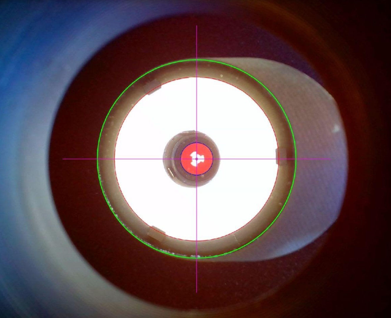

Help ! Collimation
J'aimerai bien l'avis des collimateurs en herbe du forum sur l'image de collimation de mon Newton ci-dessous : c'est mauvais, trés mauvais, passable, bon (j'en doute), suffisant etc ... J'aimerai savoir si je m'approche de la vérité ou si j'ai tout faux.

C'est pas si mal, le secondaire va bien. Il te faut juste régler un peu le primaire pour mettre l'œillet bien au centre de la croix et ça devrait déjà bien le faire

Je te remercie. Il y a au moins 1 "collimateur" sur ce forum. Je vais essayer de peaufiner avec l'ocal. En dépit de tous les retours positifs sur cet outil de collimation je ne trouve pas qu'il si facile que cela à utiliser.

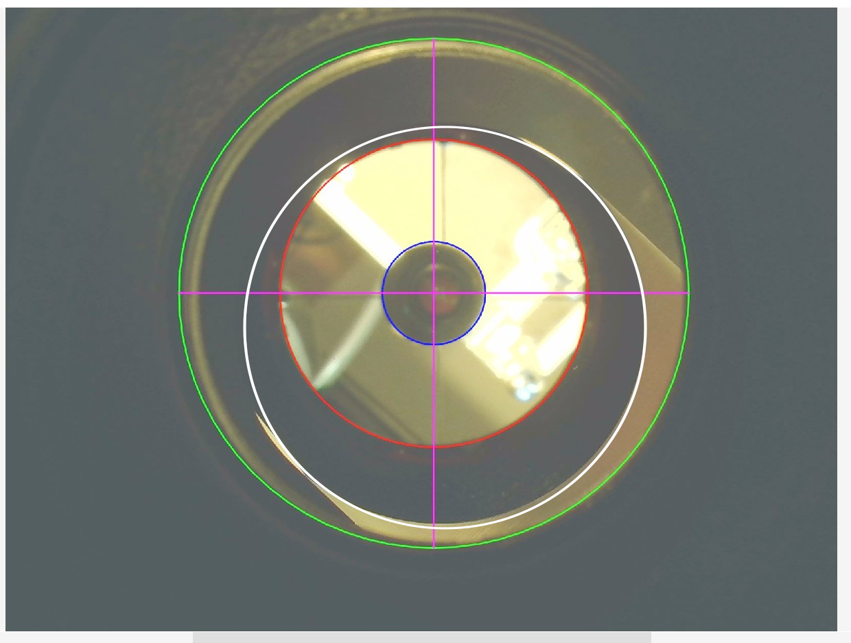

Tu dis que c'est un Skyvision : Il est arrivé collimaté comme ça ? C'est quand même étonnant vu la tenue mécanique censée être top (sauf si je me trompe...)
Au vu de la photo pas forcément explicite, si ce que j'ai entouré en blanc est le miroir secondaire, déjà ce dernier n 'est pas centré dans le PO (en vert ?)
ça doit se voir à l'oeil juste en regardant à travers le PO
Si c'est le cas, il faut recentrer le secondaire dans le PO (étape 1) et qu'il soit bien rond
Je vois que tu utilises un OCAL : tu utilises mal les cercles de couleurs
Avec l'OCAL, tu utilises le cercle vert pour d'abord vérifier (et affiner via des curseurs) le centrage du PO puis tu diminues le cercle vert (en modifiant la MAP) : voir ma photo jointe
Et seulement après, on s'occuper du reflet du primaire (cercle rouge)
De plus on voit bien que la pastille centrale n'est pas au croisement de la cible : non respect de l'offset
Si ça t'intéresse, j'ai un PDF explicatif fait par un membre (très calé) de ce forum
Un exemple avec mon 200/800 et l'OCAL :

Je n'avais pas fait attention à l'ombre que tu as cerclé de blanc. En effet, si c'est le secondaire, il y a du réglage dans l'air. Au moins, il est à plutôt bien rond, juste très décentré c'est ce qui m'étonne.
Il me semble qu'avec l'ocal, on n'a pas à prendre en compte d'offset du secondaire
En jouant sur la lumière, il me semble voir un autre cercle ressortir. Tu pourrais faire plus d'image avec l'ocal en jouant sur la lumière et la mise au point pour en avoir le coeur net ?

Effectivement le secondaire n'est pas en face du PO. Tu m'as me semble t il mis sur la bonne piste. Avant de collimater il faut d'abord que j'ai un secondaire bien rond et centré. Problème : cela se fait normalemnt à l'horizontal en tournant le secondaire et en réglant la vis qui se trouve au milieu des 3 vis de collimations. Or sur le SV je n'ai qu'une tige au milieu des 3 vis de collimation et impossible de faire tourner le secondaire lorsque je le manipule. J'en viens a douter de la réputée praticitée de ce téléscope.

Il faut desserrer l'écrou central (enfin au vu de la photo !) ou contacter SV pour être sûrroza7267 a écrit : ↑28 oct. 2024, 10:44Effectivement le secondaire n'est pas en face du PO. Tu m'as me semble t il mis sur la bonne piste. Avant de collimater il faut d'abord que j'ai un secondaire bien rond et centré. Problème : cela se fait normalemnt à l'horizontal en tournant le secondaire et en réglant la vis qui se trouve au milieu des 3 vis de collimations. Or sur le SV je n'ai qu'une tige au milieu des 3 vis de collimation et impossible de faire tourner le secondaire lorsque je le manipule. J'en viens a douter de la réputée praticitée de ce téléscope.
