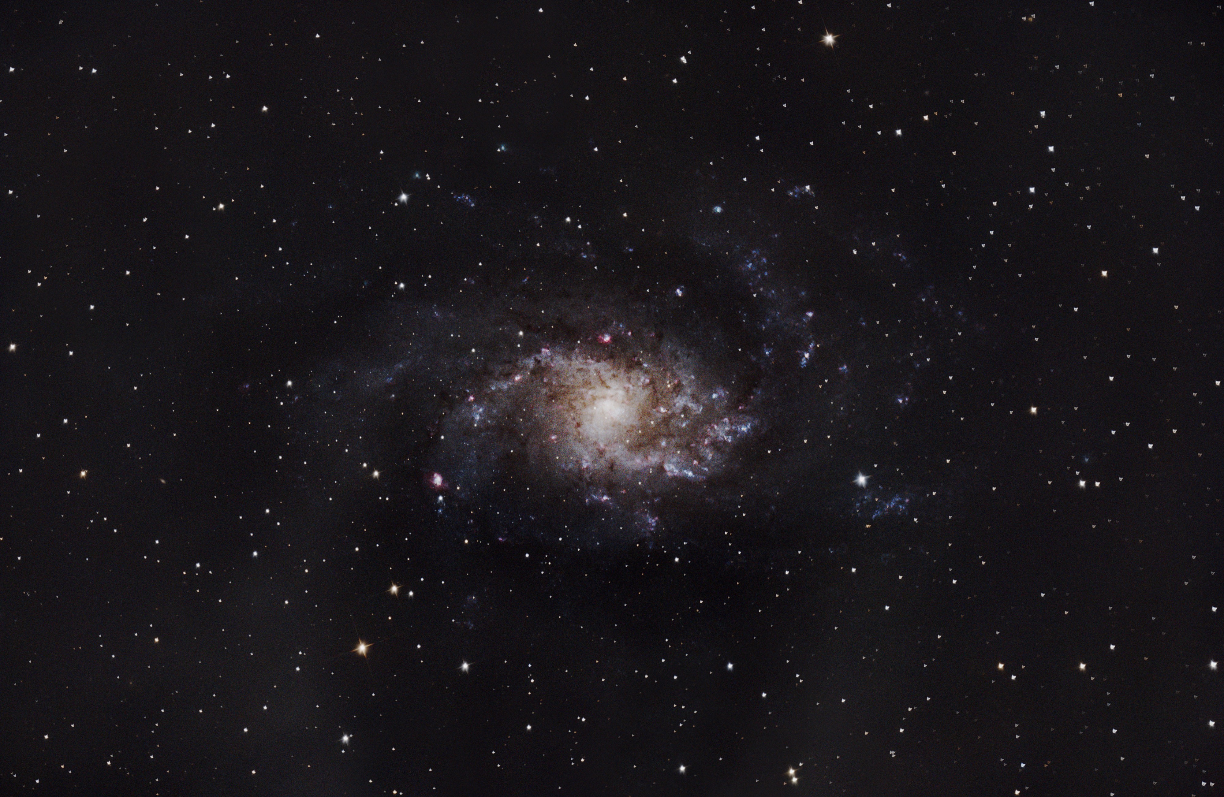

Bonsoir,
Je susi toujours en trai d'essayer de dompter mon Newton, la difficulté étant pour moi de maitriser la collimation. Il me semble qu'il y a du mieux par rapport à la dernière fois, mais cela est encore loin d'être satisfaisant. Je post ci-dessous un empilement de 10 brutes de 30 s sur M31. Les étoiles ont une drole de forme et je trouve bizarre qu'il n'y ai pas d'aigrettes. Les Newtoniens expérimentés peuvent ils me dirent d'où vient le problème ? Est ce toujours la collimation ? Y a t il autre chose ?
Je vous remercie par azvance de votre aide.

Hello,
Tes étoiles ne sont pas parfaites avec une forme bizarre mais pas partout et sur un JPEG de 57Ko je pense que c'est difficile à voir précisément.
Pourrais-tu mettre une brute non compressée ?
N'as-tu pas fait aussi des traitements genre une déconvolution ?
Pour CCD Inspector, collimation et Tilt pourraient-êtres améliorés :
(Mais je ne pense pas que ces formes bizarres soient dues à la collimation)

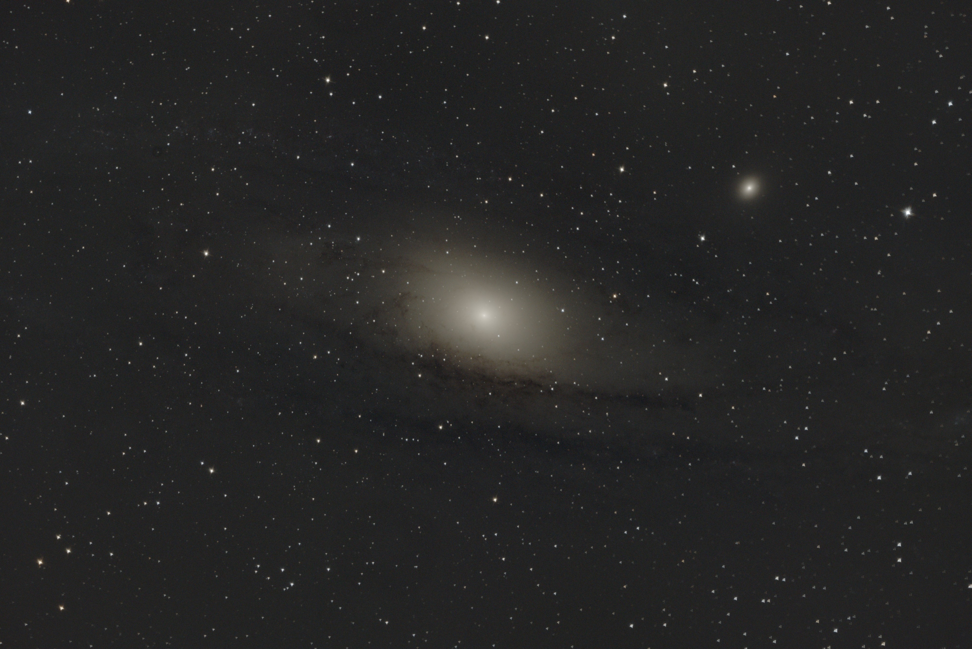

Voici une brute. Tu me confirmes ce que je pressentai, car il me semble qu'il ne s'agit pas d'un problème de collimation (même si celle-ci n'est pas parfaite). Et effectivement mes étoiles sont beaucoup plus déformées dans les angles et pas loin d'être correctes au centre. J'ai donc pensé à un pb de backfocus. Mais là encore je ne crois pas que ce soit le pb. J'utilise une caméra 2600 mc et un correcteur de coma 2" skywatcher. Il necessite un tirage de 55 mm et j'ai ajouté entre ma caméra et le correcteru une bague de 21 mm et une bague de 16,5 mm. Avec le tirage de la caméra (17,5) cela fait donc bien 55 mm.

Quand je disais pas partout, je voulais dire dans les coins, car oui, elles sont mieux au centre comme généralement.
On dirait plusieurs défauts mélangés, comme de la Coma, mais mal orientée, voir du Backfocus trop loin. Mais c'est une capture d'écran de 47Ko que tu as mis, c'est pas beaucoup mieux. pourrais-tu au moins mettre une PNG sans même l'étirer ?
EDIT : les posts se sont croisés, merci pour la brute.

Pas du tout de Coma en fait, tes étoiles sont des 'A' cachées
=> Je plaisante
Mais ces 'A' bizarres se transforment un peu en queue de comète sur les JPEG ... mais c'est pas du tout ca donc !
Ouvre en qlqs unes et vérifie => Elles sont toutes comme ca les brutes ?
=> Je plaisante

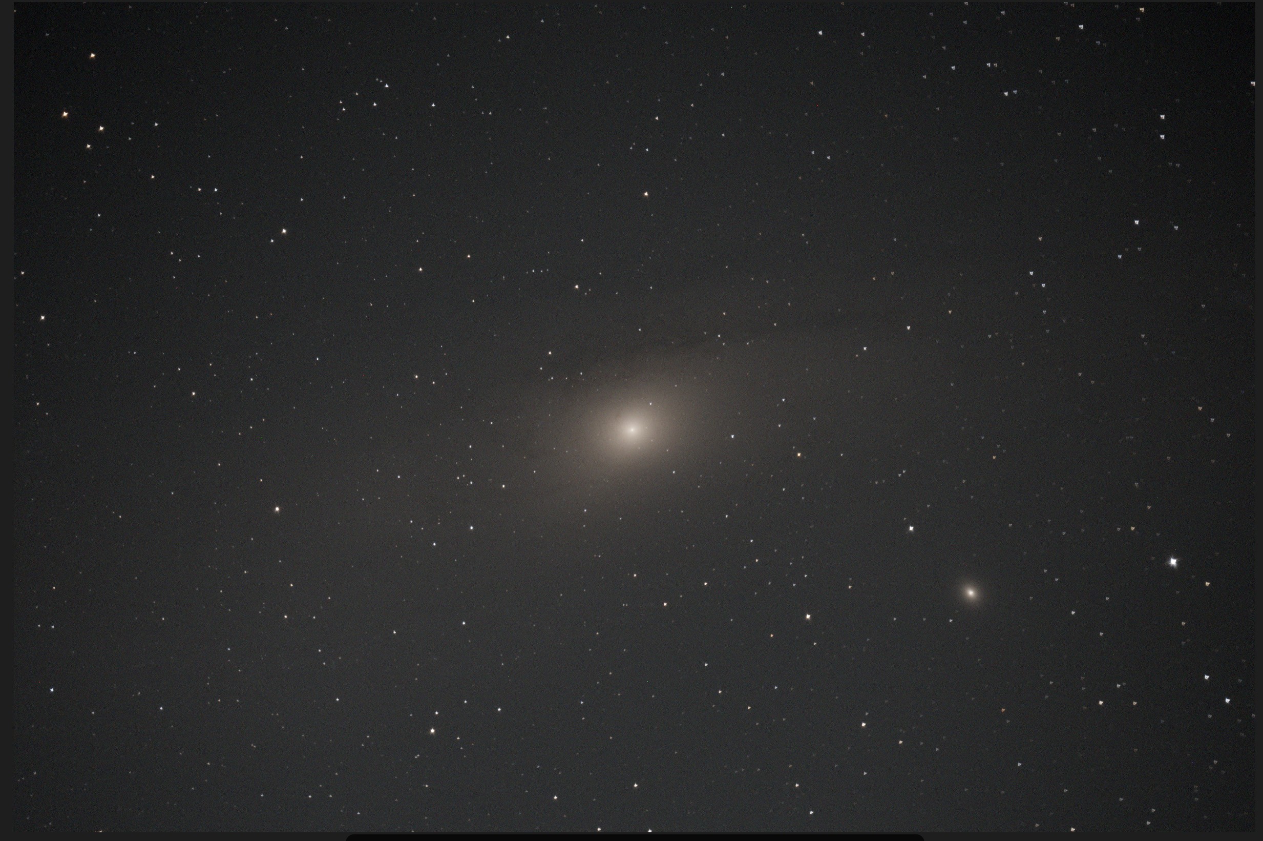

La valeur de 55mm n'est qu'indicative, ça peut etre 56 ou 54.5, toutes les bagues sont usinées avec une tolerance a l'usinage d'une part, et le positionnement du capteur dans la camera n'est pas forcement rigoureusement a la distance annoncée, ça se joue au mm, de même que tout ce que tu mets entre comme les filtres ont un impact, donc mettre les bonnes bagues est rarement suffisant, c'est approchant mais comme je te l'ai déjà dit jadis, grand capteur grandes emmerdes, avec un petit capteur tu n'aurais pas a fignoler, avec un grand capteur c'est obligatoire, BF, tilt, tout est plus chiant a régler et un pouillème a coté se voit (certains y passent des semaines, des mois, voire n'y arrive pas du tout, peut importe le type de tube).
En regardant ton image (la premiere, le satck de 10 brutes, ça saute aux yeux, tu as du tilt, decalage de map coté droit (facile avec un newton, les aigrettes sont dedoublées donc on voit de suite que la map est aux fraises) ensuite probleme de suivi, tes etoiles ressemblent a ce qui se passe quand le tube gigote pendant les poses, vibrations a cause du vent par exemple (je t'avais dit aussi que sur une CEM70 je ne mettrais pas plus qu'un newton 200 pour cette raison, un 250 et + c'est très long et trop sensible au vent pour une monture comme celle ci, ce n'est pas une question de poids mais de porte a faux, ça prend bien le vent un gros tube et ce d'autant plus que c'est long, un gros newton ça va sur une grosse monture, la G11 pourtant de type Panzer etait parfaitement incapable de supporter la moindre brise avec mon 300 dessus, la CQ350 s'en sort beaucoup mieux, mais pas sans dechets les nuits ou ça souffle un peu, alors qu'un C14 ne bougerais pas des masses sur la même monture, idéalement un newton 300 = EQ8 et un 250 = CQ350).
Deja dit aussi, si tu veux demeler correctement les choses, il faut retirer de l'analyse tout ce qui peut merder, commence par faire des poses d'une seconde sur un champ avec des etoiles tres lumineuses pour affiner ta map au centre, ensuite tu regardes la tronche de la map sur tes etoiles et tu verras que tu as du tilt, règle ce tilt pour avoir une map identique a droite comme a gauche, ça peut venir de tes bagues, de la façon dont est vissée la camera, des vis de serrage du PO qui force d'un coté, en dernier lieu du PO lui même, règle aussi ton BF ça se joue parfois a 0.5mm, toujours avec des poses courtes, toujours pour ne pas rajouter des défauts de suivi, et quand tu es sur de ta map, de ton BF, de ton tilt, c'est seulement la que tu peux voir si tu as un problème de collim, et tu en a un puisque tu as commencé par tout dérégler sans savoir d’où venait le souci
Et quand tout ça c'est bon, toujours en poses courtes, ne restera plus que l'impact du suivi/seeing a verifier en poses longues.
Si après tout ça rien ne marche, je peux faire l'effort de venir te débarrasser gratuitement de ce vilain newton

Effectivement, il y a du TILT !!! Dommage, c'est ce qu'il de plus pénible (je trouve) à régler

Ce matin, donc, j'ai terminé ma séance sur M33 en faisant des poses de 2 secondes et en désserrant progressivement les vis de transport du primaire. Cela n'a eu aucun effet sur mes prises de vues. D'après ce que tu m'écris et ce que j'ai pu lire par ailleurs sur les différentes sources d'erreurs possibles sur une image je penche en effet plutôt pour un problème de contrainte sur le miroir primaire. Ma collimation est certainement perfectible (voir un PJ un photo de l'alignement) mais je ne pense pas q'elle soit la principale source de mes images tronquées.
Je vais procéder à tous les tests que tu me proposes du point 1 à 5. Je ne suis pas certain malheureusement de pouvoir m'y mettre ce soir. La principale difficulté est en définitve la météo qui semble ne pas devoir s'améliorer avant plusieurs jours dans l'Oise.

Turbulent ou pas, les étoiles devraient être rondes. Sûr qu'on va trouver d'où ça vient. Tu n'es pas le premier à photographier des triangles. Ni le dernier.

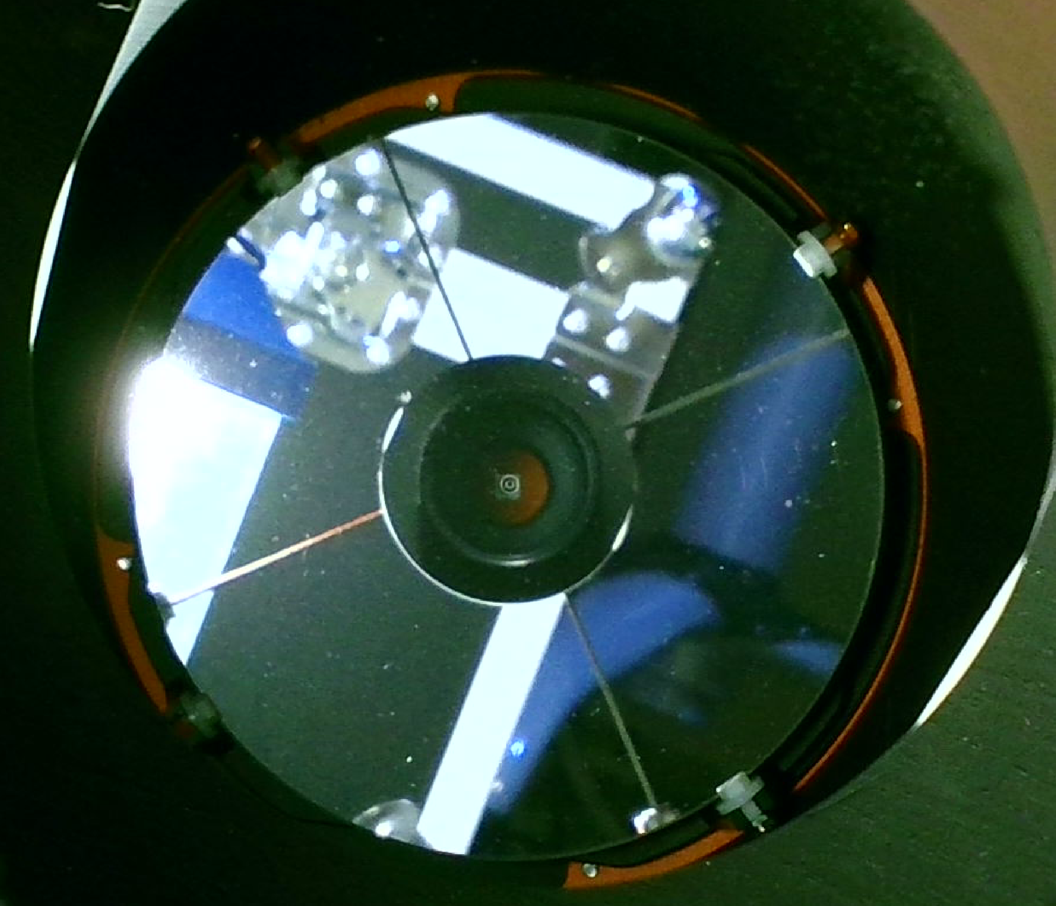

Je ne suis encore qu'un amateur mais ayant déjà démonté, décortiqué et réglé mon Newton dans tous les sens je pense avoir compris l'essentiel mais un détail m'interpelle.
@John Mc Burn pourquoi finir par la collimation après tout le reste ?
Par collimation à ce niveau, tu entends juste le primaire ? Ou aussi le secondaire ?
Si tout est dérèglé, il faut quand même bien s'assurer en 1er que le secondaire soit à peut près correct et offre dans la mesure du possible suffisamment de pleine lumière ?
Bien que je pense de toute facon que globalement tout est itératif, on reprend petit à petit chacun des points lorsque ce point devient le 'maillon faible'
