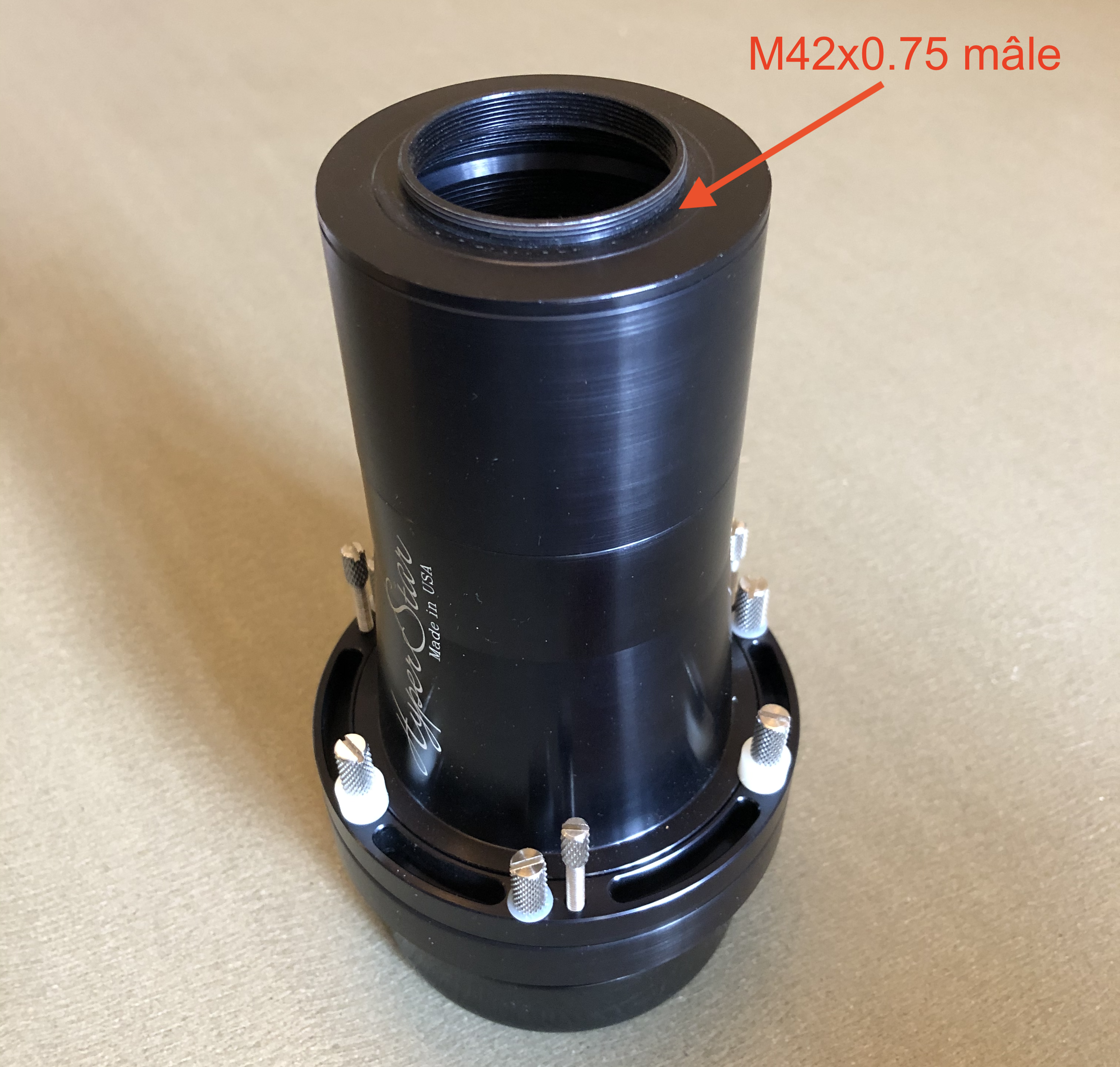

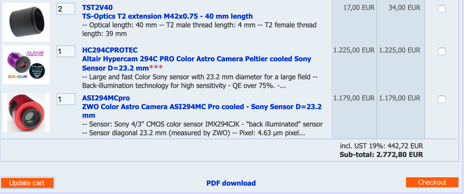

Prêt à en dégommer une et à embarquer l'autre. Reste à savoir laquelle. En fait mon principal souci c'est de piger si l'Hyperstar tel que je l'ai, configuré pour la ZWO et sa distance flange-capteur de 17.5mm, aurait le bon backfocus avec l'Altair.
Mais chez Altair on n'aime visiblement pas les dessins clairs, du moins je n'en ai pas trouvé. Seul le texte dit " Backfocus / Flange Distance: 17.5mm from front flange to sensor."
Mais quel flange ?
Celui marqué d'une flèche ? Il est en M42x0.75 mâle ? Si oui, il me faut de la bague pour convertir le genre...Parce la ZWO est à 17.5 aussi, mais en femelle.
Et l'Hyperstar avec son adaptateur pour la ZWO

imx294 : zwo vs altair vs qhy
Message par Steph » 14 nov. 2019, 11:17
14 nov. 2019, 11:01
Mais quel flange ?
Yes
14 nov. 2019, 11:01
non femelle, idem ZWO
Message par clouzot » 14 nov. 2019, 11:22
Merci @Guimby et @Steph
Guimby ton image (12.78mm) est en contradiction avec le texte d'Altair (17.5mm)...Je pige pas. Les 17.5mm annoncés par Altair, c'est avec une bague femelle-femelle de 4.72mm vissée sur la cam, du coup ? Parce que je la vois pas sur les images.
Steph, ça veut donc dire que je peux visser l'Hypercam à la place de la ZWO, directement, sans changer quoique ce soit ? Ou bien il faut une rallonge M42 (mâle femelle) ?
Message par Steph » 14 nov. 2019, 11:27
14 nov. 2019, 11:22
yes ! tout est idem la ZWO...fais péter la CB :ninja:
