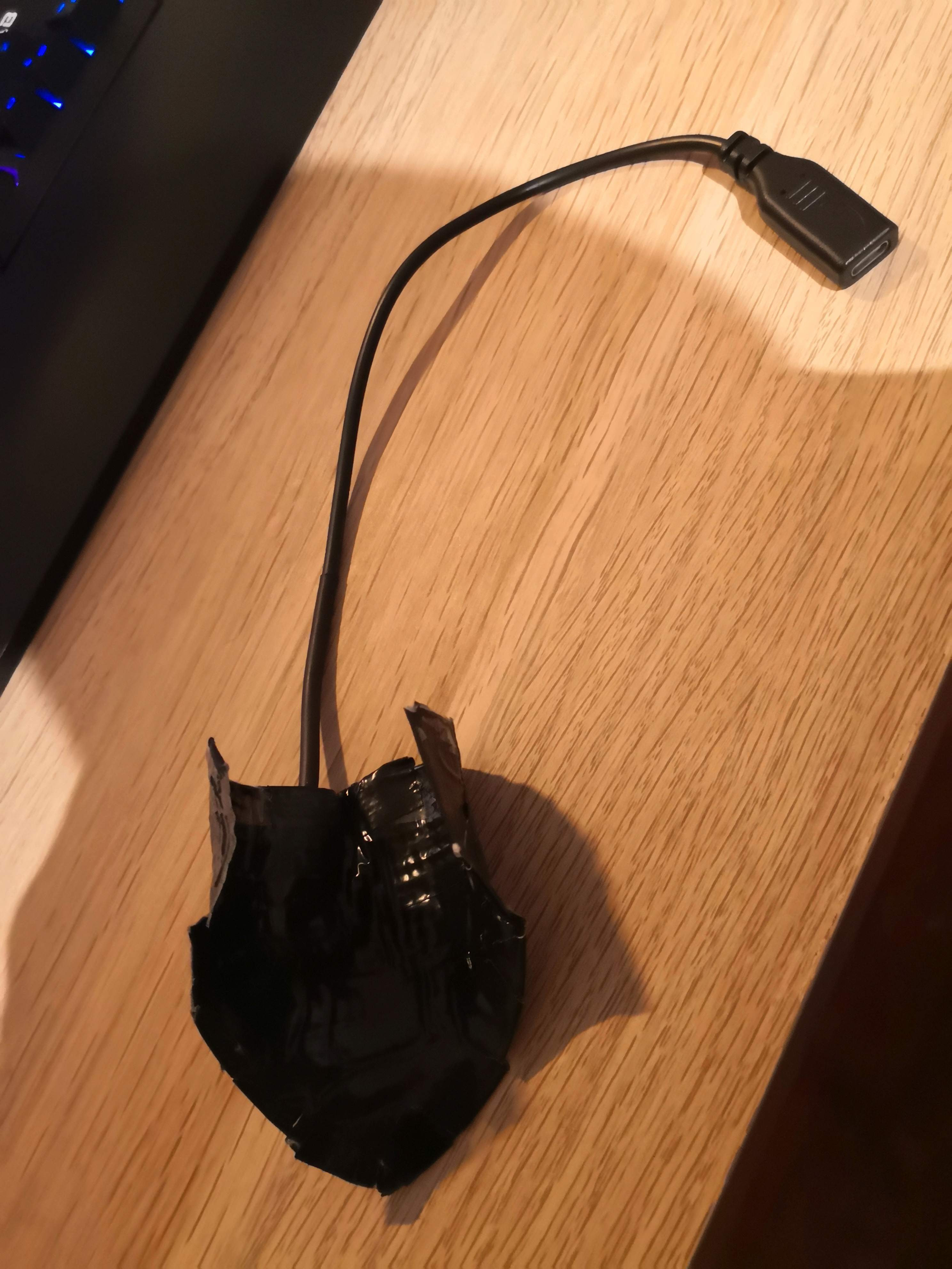

Dans ma lutte contre la buée, le simple pare-buée n'avait pas suffi lors de ma dernière session. Je suis donc passé à une résistance chauffante pour le miroir secondaire. Et quoi de mieux que de la fabriquer soi-même ? Je voulais faire qqchose comme ca :
https://www.univers-astro.fr/fr/resista ... 2-cm-.html
Je me suis inspiré d’un modèle trouvé sur YouTube.
https://www.youtube.com/watch?v=dxCG0P2mUMo
Les résistances chauffantes commerciales pour secondaire offrent généralement une puissance de 2,5 à 3 watts. J’ai opté pour une forme triangulaire qui entoure le support du miroir secondaire, avec quelques ailettes pour couvrir également l’arrière du miroir.
Pour la fabrication, j’ai utilisé du fil de nichrome, que j’ai disposé en serpentin entre deux couches de ruban adhésif noir. J'ai oublié de prendre une photo avant de le refermé, mais en gros comme dans la vidéo, j'ai fait des zizags sur toute la surface pour bien répartir la chaleur. Un connecteur USB soudé permet de l’alimenter en 5V, et j’ai ajouté un variateur LED pour ajuster la puissance et donc la température.
Pour l'installation, la résistance sera fixée au support du miroir avec un collier de serrage, et je je dois encore fixer le câble sur l’araignée.
J’ai utilisé environ un mètre de fil de nichrome d’un diamètre de 0,4 mm, avec une résistance de 8,6 ohms par mètre. Mon multimètre indique une résistance totale de 8 ohms en sortie. Avec une alimentation de 5V, la puissance calculée est de (5V × 5V) / 8 ohms = 3,12 watts. À pleine puissance, je sens la résistance tiède, donc, à mon avis, je ne devrais l'utiliser qu'à mi-puissance. Pour l'intensité, on est à 5V / 8ohms = 0.6 ampères, donc le chargeur de 2-3 ampères tiens sans problème.On devrait pouvoir mettre une résistance pour la lunette de guidage en même temps sur le chargeur.
En termes de coût, le fil de nichrome m’a coûté 2 à 3 euros, et le connecteur USB quelques euros supplémentaires, soit un total compris entre 5 et 10 euros. Il ne reste plus qu’à tester ce dispositif lors de ma prochaine session… quand elle aura lieu !
