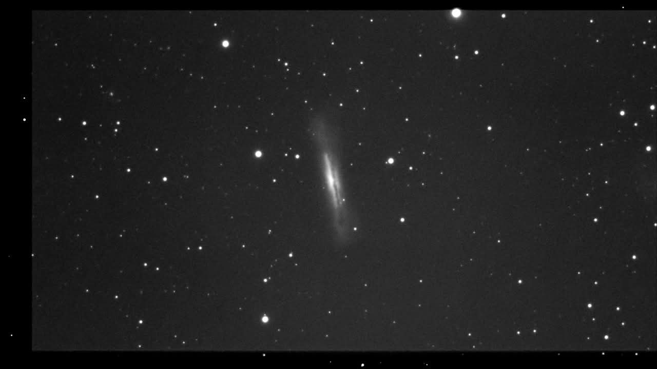

je partage avec vous ma récolte de hier soir, que j'aurais bien faite durer si ma batterie pour mon setup avait pu durer plus longtemps...
je suis parti dans une petite balade galactique en proche IR , avec le filtre "Astronomik IR pass 742nm ...
M51, M81, M106, NGC3628 , M104 ...
Le ciel etait plutôt clair , mais sur Sharpcap je voyais bien que le paramètre "Brightness" n'était pas constant , indiquant que de très fins voiles nuageux éclaircissaient le fond de ciel par moments ... cela etant, le choix de l'IR était plutot aidant ...
Je reprendrai dès que possible ce voyage dans l'IR ,car j'ai de nombreuses cibles à visiter , à des focales variables ...
mon setup :
AM5 , réfracteur 90 ED + réducteur --> donnant une focale de 400mm à fd4.5 , zwo 678mc , ... et j'avoue que malgré une focale assez courte , je suis plûtot très satisfait de cette chaine optique , avec cette camera à très petits photosites , et dont la courbe Qe relatif, la place parfaitement à 740/750 nm , son pic , ... avec le filtre que j'ai utilisé ...
j'ai utilisé la fonction "Brain" de Sharpcap ( après "Analyse" du capteur ) pour déterminer au mieux les réglages du capteur , fonction de mon fond de ciel et souhaitant faire des poses unitaires de 15s ....
Je suis parti dans l'idée de 20mn de capture pour chaque cible , sauf pour M104, la dernière , 3mn seulement , car j'ai dû écourter la séance ...
Captures avec un master Dark à l'empilement en direct, la température du capteur était de 8 degrés C , grâce au froid ambiant de cette nuit hivernale , considérant que cette camera n'est pas refroidie techniquement ...

Mes conclusions :
En théorie les lunettes ne sont pas franchement adaptées pour être utilisées dans l'infrarouge proche du moins en full spectrum, en utilisant le proplanet 742 en ir pass avec en fait une très faible portion restante dans le visible, je trouve les résultats plutôt engageant.
Grosso modo 742/950 nm d'amplitude ce qui permet de ne pas avoir de soucis de perte de résolution classique aux alentours de 850 nm avec des optiques de diamètre modeste et pour rappel avec utilisation d'un réducteur optique
Bref de l'ir pass bas mais sans limitation collant bien a la courbe de la 678 mm.
Il en ressort un gain en puissance /signal.
Lolo un grand merci pour pour tes différents tests travailler sur un thème commun même si c'est a distance est un vrai plaisir.
Une chose de sûre l'imagerie dans le proche infrarouge ne fait absolument pas recette c'est extrêmement difficile de "vendre" la technique les caméras sont pourtant bien là avec 200 nanometres de spectre supplémentaires exploitable , ça viendra enfin je l'espère ca passera par des publications et des exemples concrets.
Note le 742 étant a mon sens plus adapté en utilisant des caméras mono sensibles dans l'ir avec des réfracteurs .

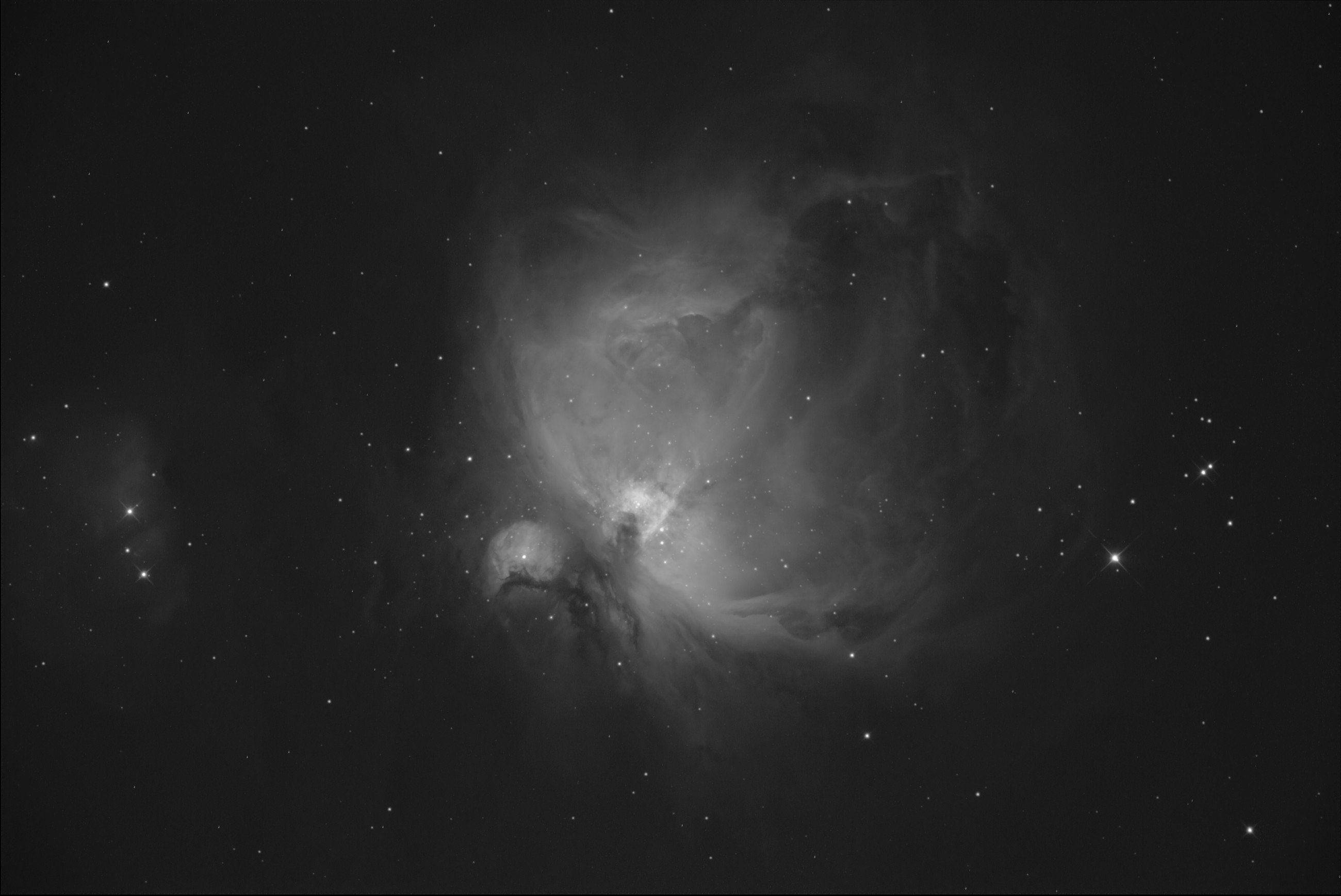

Sur le coeur de M42, c'est plus intéressant: la coeur sature beaucoup moins et est plus structuré et surtout pleins d'étoiles en général invisibles ressortent. C'est sympa.
Ici la surimpression de l'image en IR avec la petite caméra QHY200M sur un fond de M42 prise avec le Quattro+Paracorr+ASI2600MM.
Dernière modification par spica2000 le 18 déc. 2024, 09:26, modifié 2 fois.
Observations en proche infrarouge.
Message par spica2000 » 18 déc. 2024, 09:15
J'ai donc poussé l'idée en suivant le chemin tracé par @exaxe avec une combinaison des images visibles et IR qui donne ça:
un GIF pour mieux apprécier l'impact de l'ajout de l'image IR dans le traitement (clic droit ouvrir dans un autre onglet).
Dernière modification par spica2000 le 18 déc. 2024, 09:28, modifié 2 fois.

Message par ouki » 18 déc. 2024, 20:48
Là sur M 42 c'est extrêmement intéressant.
spica2000 a écrit : ↑
18 déc. 2024, 09:15
C'est un bon début juste une question y a t'il moyen de "coloriser" les différentes couches ? :think:
Par contre le gif animé làaaaaaaa je dis bravo :ave: :ave: :ave: :pray: :pray: :pray: :pray:
