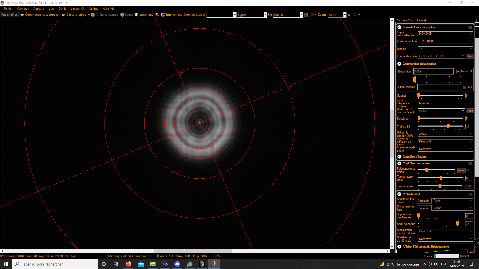

L'échantillonnage c'est la résolution 206 x taille du pixel / Focale, ce que je trouve dans ccd suitability c'est à dire 1", 585C 2.9µ focale 600clouzot a écrit : ↑02 janv. 2025, 17:32a priori non (mais ça a pu changer !), SC affiche la FWHM en pixels, pas en arcsecondes. Tu dois faire la conversion toi-même avec la connaissance de ton échantillonnage actuel pour l'obtenir en arcsec, mais rien que la valeur en pixels (qui doit être proche de 3 idéalement) te donne une bonne idée de qualité du combo seeing-échantillonnage.
Dans sharpcap je suis à 4 ou 5 de fwhm avec 600mm de focale et la 585C.
Si je comprends bien avec un échantillonnage de 1" c'est la même valeur.
- Messages : 16583
une caméra 294C en 2025, réaliste ou pas ?
oui. Sinon tu multiplies la valeur en pixels par ton échantillonnage en arcsec/pix.

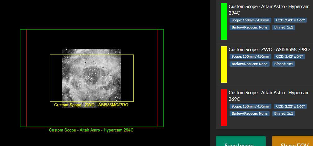

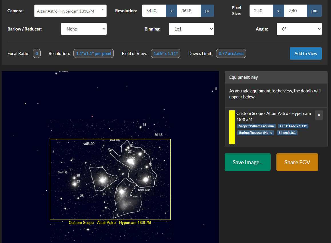

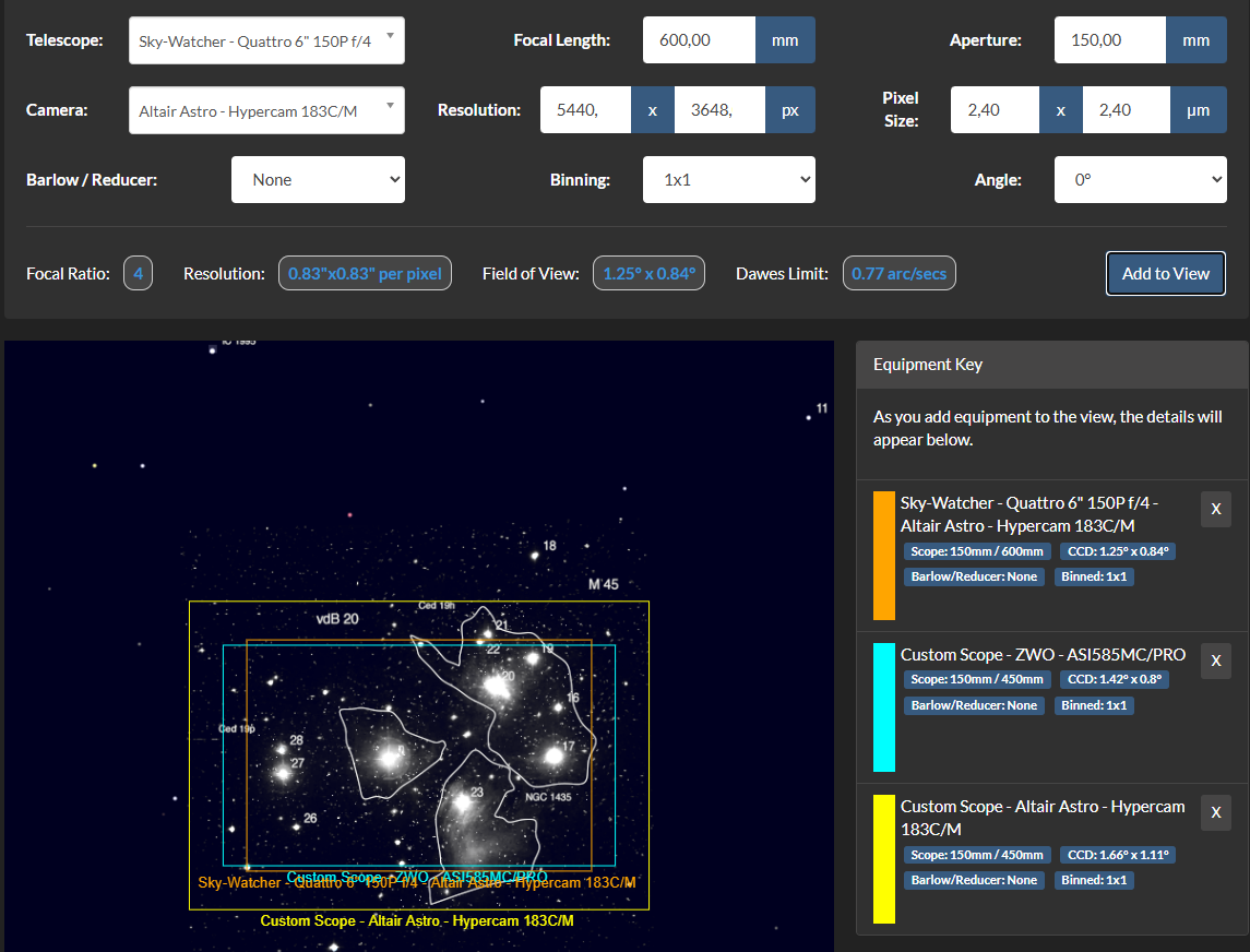

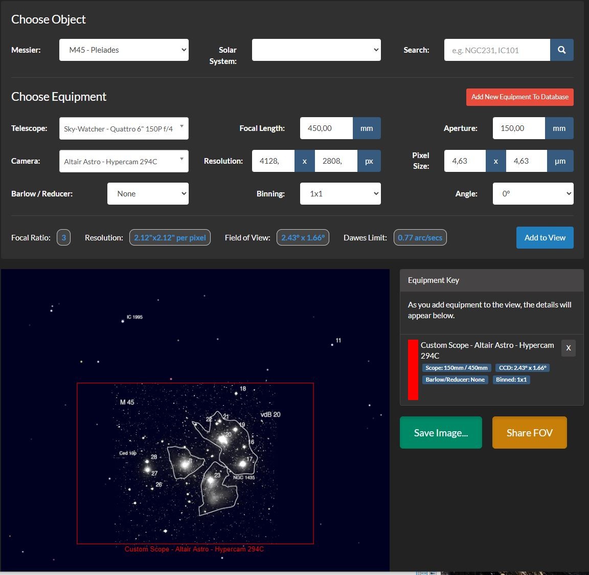

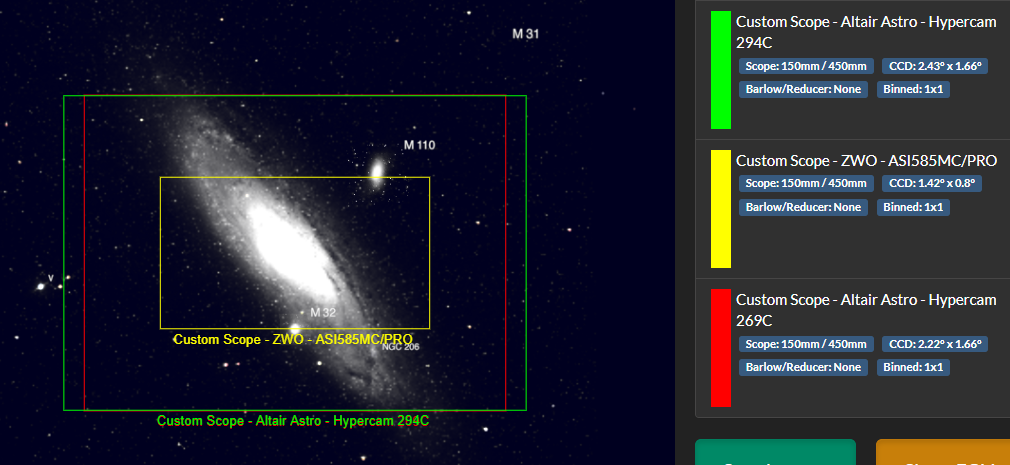

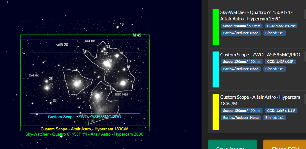

@geodob : tu veux que l'on t'aide à dépenser tes sous ?
Il y a toujours plein de volontaires pour ça, sur le forum
Perso, je préfère cette page sur le site Astronomy Tools : tu as les mêmes infos et davantage.
=> https://astronomy.tools/calculators/field_of_view/
Exemple pour ton 150/600 + Nexus x0.75 et une 294... (spoil : c'est la misère !)
On voit que ça te met à f/3 (génial !!)... que la résolution de ton télescope t'amène à 0.77 arc/secs (extra !)... mais qu'avec cette caméra, tes images seraient à 2,12" de résolution (alors que tu pourrais monter à 0,77 !!!)... Cela va être tout empâté, avec des étoiles carrées (j'exagère à peine !)
Déjà, quand je suis à 1,15" de résolution par rapport à 0,95", je trouve que ça se voit... alors j'imagine à 2,12 !! (sauf si tu ne veux imager que des nébuleuses, donc des trucs sans trop de détails - pas de galaxies)
Avec si peu de focale, ça va être mission impossible de trouver une caméra avec des pixels assez petits et avec du champ... Il te faudrait des pixels de 1,7-1,8 pour être à 0,8" de résolution... mais ça n'existe pas !...
Il y a bien une Asi715 (planétaire) avec des pixels de 1,45... mais là c'est trop petit : tu vas sur-échantillonner, plus que la résolution de ton télescope, donc c'est inutile et galère pour le guidage, et surtout le champ va être minuscule, c'est fait pour du planétaire.
Et sinon, ça passe à des pixels de 2,4 avec la 183, un peu datée (ampglow, mais ça part avec les darks) mais il n'existe pour l'instant aucun équivalent :
Et même là, ça te monte à 1,1" de résolution... En couleur, on viserait plutot 0,8... On dit que la qualité de ciel est en moyenne en France à 3 de FWHM (les bons soirs)... Mais j'ai déjà eu des images affichées à une FWHM de 3 ou 4 sur SC et pourtant, séparément, les meilleures images étaient à 2,3-2,5 (affichées dans Siril) !!!
(mais empilées sur SC avec les moins bonnes, la FWHM dégringolait).
Tout ça pour dire que pour du VA, tu veux viser 3-4 de qualité de ciel... mais si tu gardes tes images pour les traiter après, en mode "astrophoto", tu ne garderas que les meilleures, donc vaut peut-être mieux viser une qualité de ciel à 2,4-2,5.
Et donc : on dit qu'il faut diviser par 3 la FWHM pour choisir sa résolution "télescope-caméra" : donc pour avoir 3 en VA, il te faut une résolution de 1"... et si tu espères des images de 2,4 (pour les meilleures), alors mieux vaut viser une résolution de 0,8"
Bref, avec la 183, qui a les pixels les plus petits, on est bon pour du VA... et un peu "grossier" si tu veux t'amuser à traiter ensuite tes images, mais il n'existe rien de plus défini (pixels plus petits + grand champ) sur le marché, actuellement.
Et les autres caméras ont toutes des pixels plus gros ! 2,9 pour la 585... 3,3 pour la 269... 3,76 pour la 533 !!
1,72 de résolution (avec la 533) !! alors que ton télescope pourrait monter à 0,77... c'est un peu gâché...
En théorie, la meilleure résolution possible, ce serait avec la 183 et ton 150/600 sans réducteur (déjà f/4, c'est bien rapide !). Cela te mettrait à 0,83" de résolution, donc presque à la résolution de ton télescope (et 2,49 de FWHM pour les meilleures images, si tu veux les traiter). Mais le champ serait le même, en moins large, qu'avec ta 585 à f/3 (sauf que là, tu n'as qu'une résolution de 1,33", pas terrible...) J'imagine que, malgré la meilleure définition, ça ne va pas te plaire

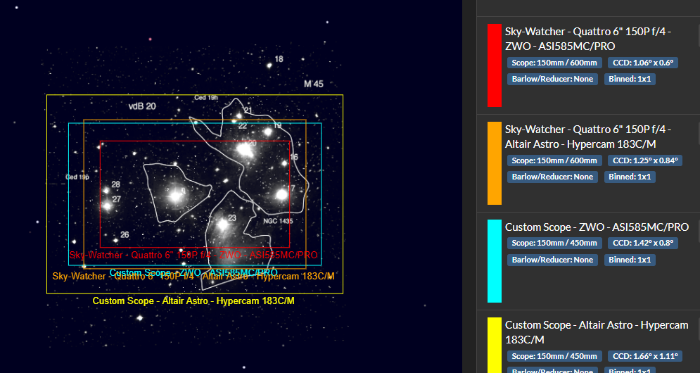

Si tu gardes ta 585 avec ton 150/600 sans réducteur, tu remontes à 1" de résolution (parfait pour du VA), mais le champ est forcément plus petit qu'à f/3 (450mm de focale) :
Ce qui nous amène donc à la belle 269... avec ses pixels de 3,3 (trop gros, mais on n'a vu qu'on n'avait pas trop le choix)... et une résolution de 1,13" raisonnable pour du VA :
C'est ce que j'ai pour ma lunette de 130 à f/4,55 (591mm de focale) : une résolution de 1,15" et ça me va très bien (et je prends la 183 quand je veux faire une jolie image traitée).
Sur l'image, tu as en bleu ta 585 avec le 150 à f/3... puis en jaune la 183, toujours à f/3 (et 1,1" de résolution)... et pour le plus de champ, la 269 mais à f/4 (ce qui est déjà 30% plus rapide que ma lunette !) et réso à 1,13".
Si j'étais toi, j'hésiterai beaucoup entre la nouveauté de la 269 et la meilleure résolution de la 183, mais très proche de la réso de la 269 (pas sûr qu'on arrive à voir la différence à l'oeil).
(Spoil : je pense qu'en l'absence de 269, pas dispo, et vu le prix abordable de la 183, et qu'en plus elle te permettrait d'utiliser ton Nexus... je sais laquelle je prendrais
mais je ne suis pas neutre sur le coup, j'ai deux 183, une couleur et une mono

Pour ce qui est de la collimation, à finir sur etoile en defocalisant très peu et en zoomant beaucoup, on peut commencer a se dire que c'est pas mal quand c'est comme ça:
(astuce, on met un filtre qui bouffe un max de lumière pour pouvoir rallonger le temps de pose, ici c'est fait avec un filtre Ha mais d'autres font l'affaire)

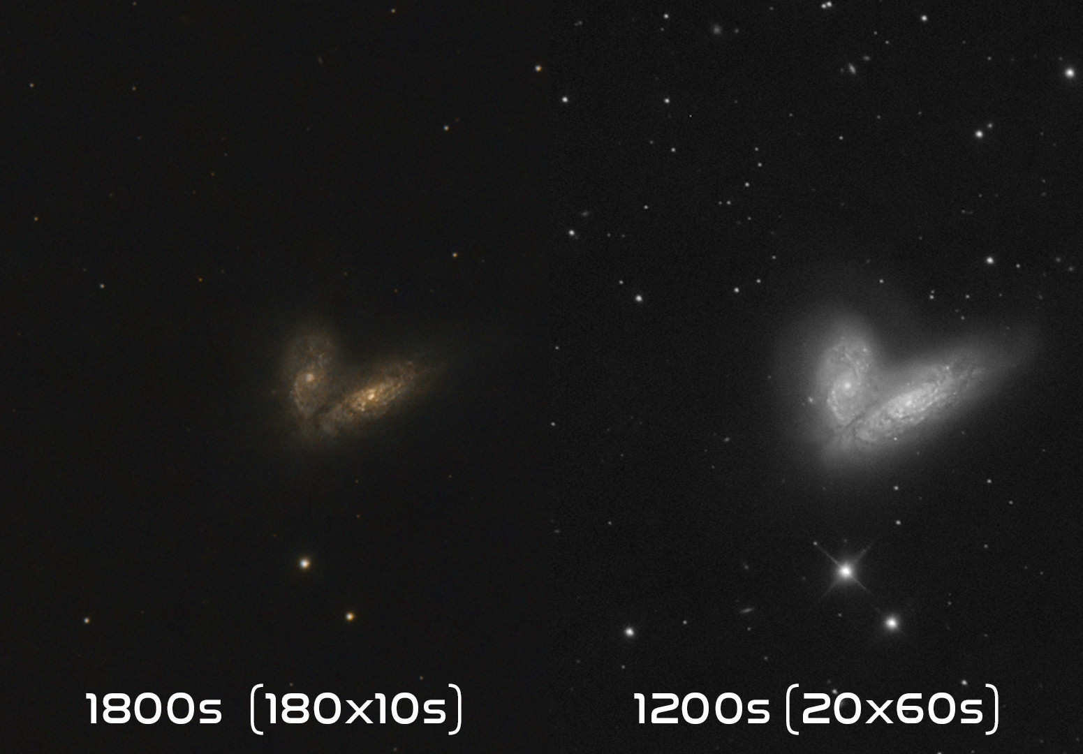

Quelques exemples:
deux cameras mono, le même ciel et le même pilote, l'image au 200+533M est moins résolue que celle au 150+290M, seule difference? Echantillonnage a 1.02" pour le premier et 0.84" pour le second, le diamètre du 200 ne suffit pas a compenser. 150: 1 - 200: 0
Ici on a le duo 150/290M à 0.84" et le duo 200/269C à 0.88", echantillonnage a peu près comparable et plus de diamètre donc, mais on voit bien que le duo 150/290M offre une image bien plus fine (avec 3X moins de temps de pose, c'est du mono quoi), l’échantillonnage d'un OSC n'est que théorique, en pratique il faut tenir compte de la matrice de Bayer qui fait perdre 30% de resolution, et donc considérer qu'une 269C à des pixels de 4.29µ en pratique (une 585C doit être considérée comme si elle avait des pixels de 3.77µ). 150: 2 - 200: 0
Maintenant on va entrer dans le vif du sujet, échantillonnage sur les galaxies, ici on a le même tube, le 150PDS, la même cible, NGC 891, le même ciel, le même pilote, deux cameras mono, seul l’échantillonnage change, 0.84" avec la 290 et 1.08" avec la 533.
C'est croppé a mort bien sur, donc on voit du bruit, mais on voit aussi clairement que c'est meilleur à 0.84", tout est plus fin, les etoiles, les détails dans la bande sombre, on sépare un poil mieux la double a droite. La 533M a beau être plus récente et plus propre, le verdict est imparable, c'est pas le soucis, le soucis c'est l’échantillonnage et a ce jeux la elle est moins adaptée qu'une camera avec des pixels de 2.90µ!

Quelques exemples:

Ah ben si, justement, vu que tu as peu de focale, ça fait surtout du grand champ... Mais grand champ = résolution pas terrible (voire "pas terrible du tout", voire... pire
On voit de magnifiques photos avec une résolution de 2" ou plus (genre mini-focale et caméra 2600 donc pixels de 3,76 comme la 533)... Mais faut pas zoomer, ce n'est pas fait pour.
Regarde le champ que tu as avec ton Nexus et la 269 (en rouge ci-dessous) :
Résolution de 1,51" (ce qui est bien pour du grand champ)... mieux qu'avec la 294, qui a quasi le même champ (un poil plus large, en vert sur l'image) et une résolution de 2,12"... Et ta 585 au milieu.
Déjà, quand tu vois que tu englobes M45, c'est que tu as un sacré champ !

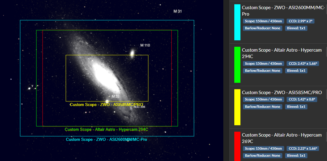

Encore plus de champ, ça existe : c'est la 2600... ça coûte un bras, et avec ton 150 à f/3, ça te ferait une résolution terrible de 2,72" ! Mais vu de loin, ça passe
