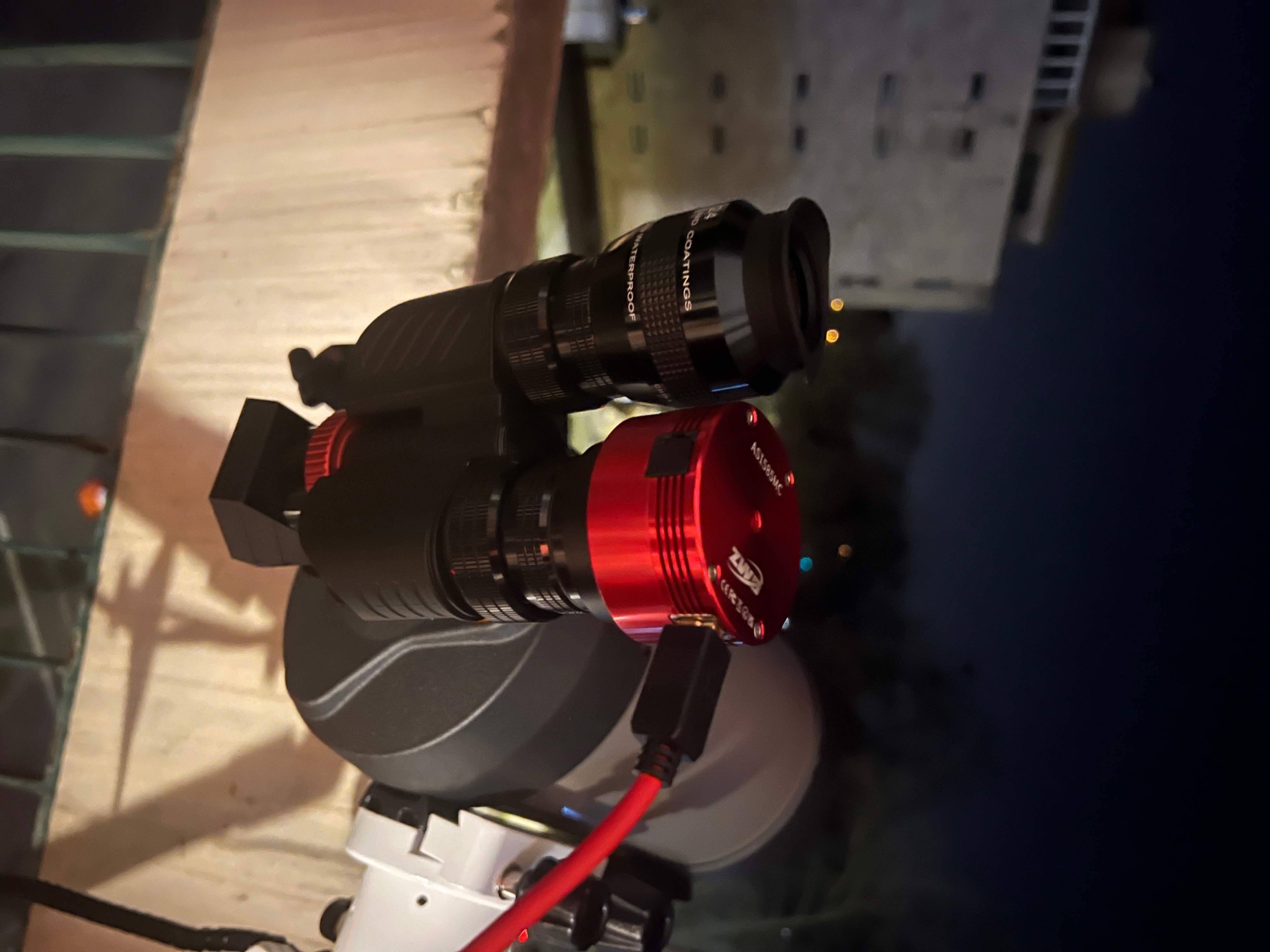

J’utilise la bino + le 24mm et la caméra pour viser avec l’oculaire.

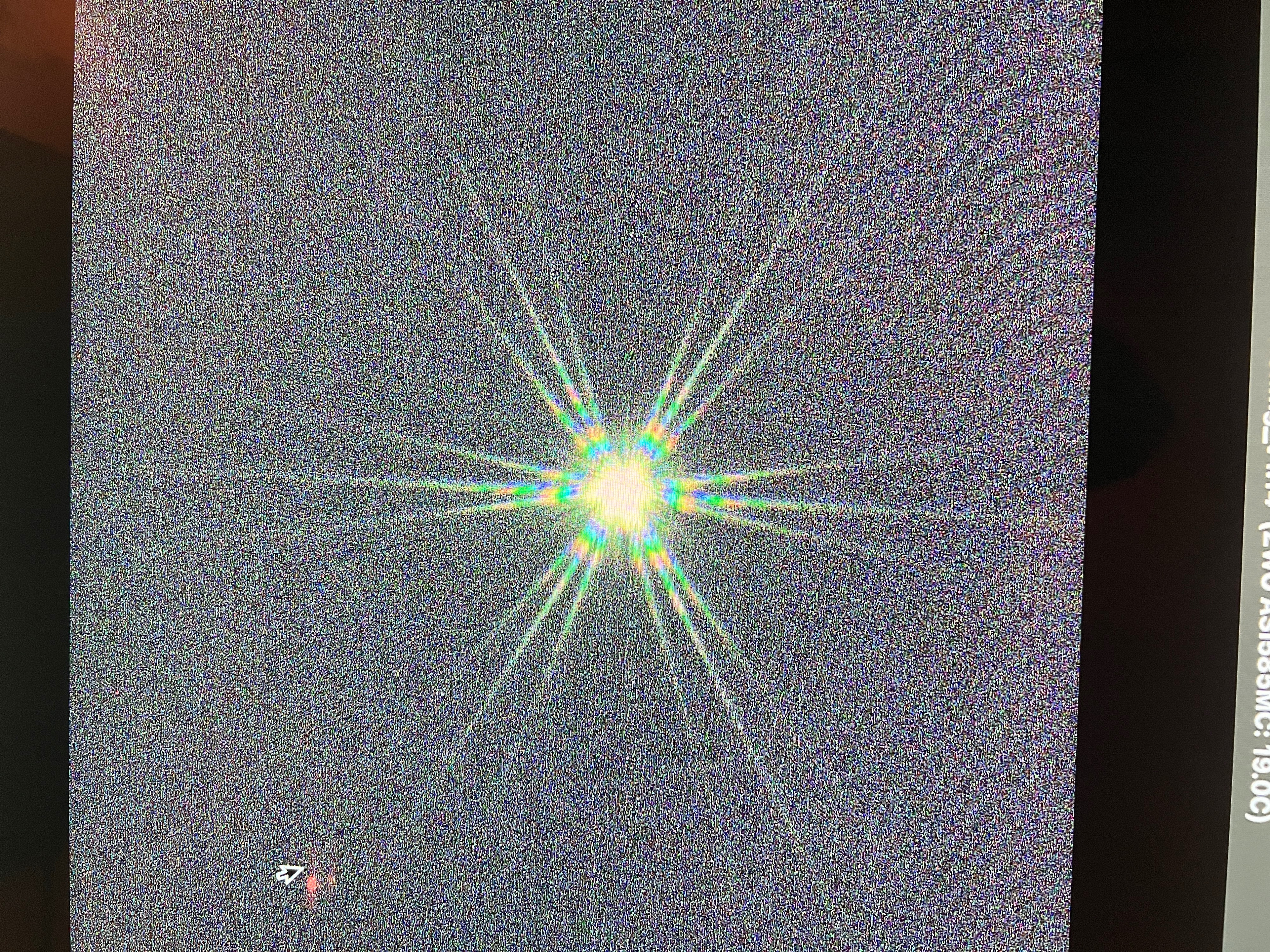

Au début, avec le réducteur, je suis incapable de faire la MAP sur une étoile. Je vois un énorme donuts sans pour autant le réduire, et ce, jusqu’à la butée.
Je m’en sors beaucoup mieux sans le réducteur et je suis capable de faire la MAP sur l’occulaire.
Et là une petite victoire !
Je peux alors régler le focus et voir Sirius depuis la caméra.

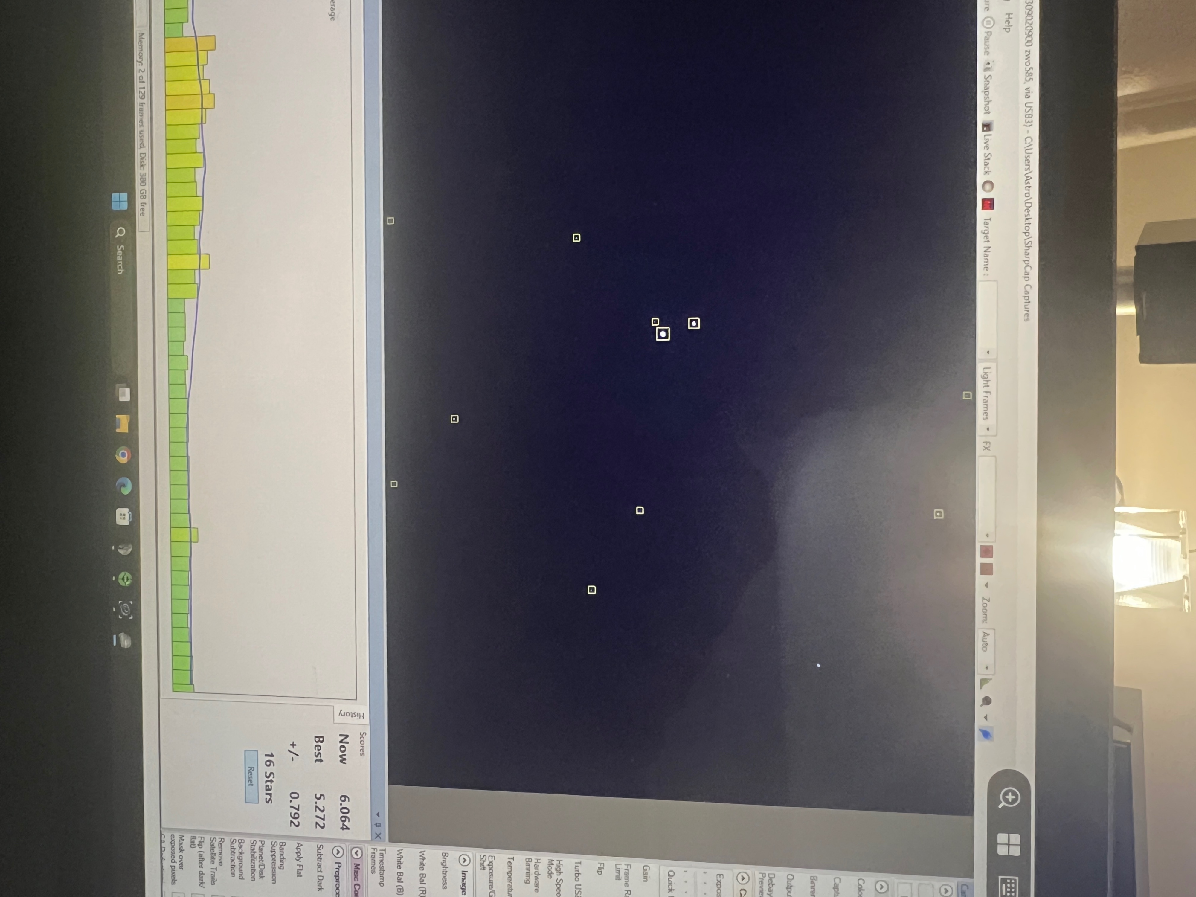

Je viens de passer ma soirée à essayer de plate solver avec le PS 3 points de Nina.
Spoiler : je ne m’en suis pas sorti. Et les nuages noirs qui viennent du nord n’ont pas non plus aidé.
Néanmoins, je suis bien content pour un début.
Nina a réussi par 2 fois à m’amener au moment où je dois ajuster les molettes. Par contre il avait du mal à solve lorsque je bougeais et donc il ne prenait pas en compte ma correction de latitude.
Je vous posterai demain les captures.
Pour info j’étais à 2 ou 3s de temps d’exposition et un gain entre 200 et 300 dans mes essais. En moyenne entre 8 et 14 étoiles.
Le coup de ma MAP de jour a été super @clouzot. J’étais juste après mes 17,5 tours en sens horaire noté hier midi.

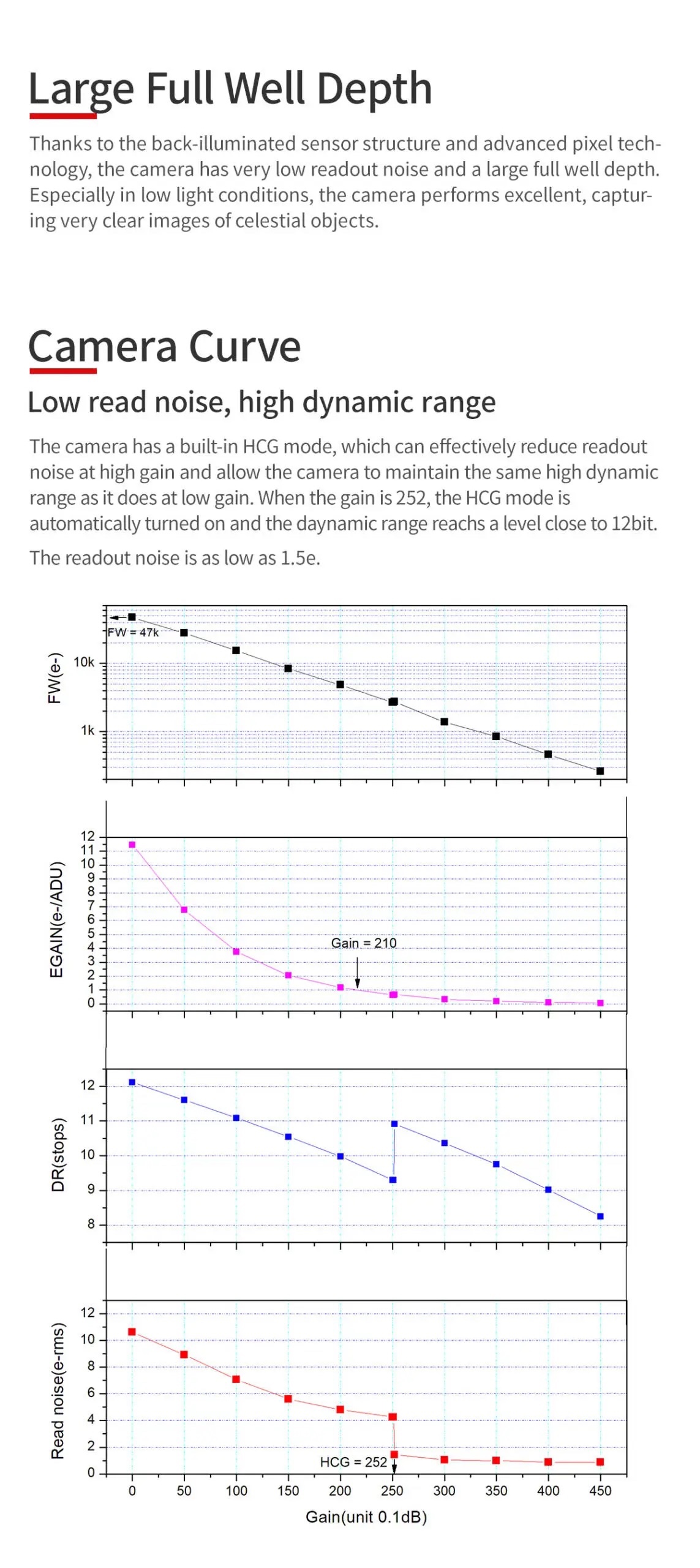

Petite remarque en passant, au cas où : les graduations de gains ne sont pas "normées", cela veut dire que chaque fabricant a sa propre graduation. Donc que ZWO (ta caméra) n'a pas forcément la même graduation que la Player-One de Darki...
C'est pour ça que l'Inspecteur te parle de "252", car il semble que ce soit ça pour les 585 ZWO (regarde ici : https://www.astrobin.com/forum/c/equipm ... 585mc-pro/ )... 210, c'est pour les Player-One.
- Thieu75
- Messages : 115
- Inscription : 24 févr. 2025, 16:59
Premiers pas VA de Thieu75
Merci pour la précision. J'imaginais que c'était normé car dépendant du capteur. Visiblement non !
Voici les graphs provenant de chez ZWO pour les prochains qui passent

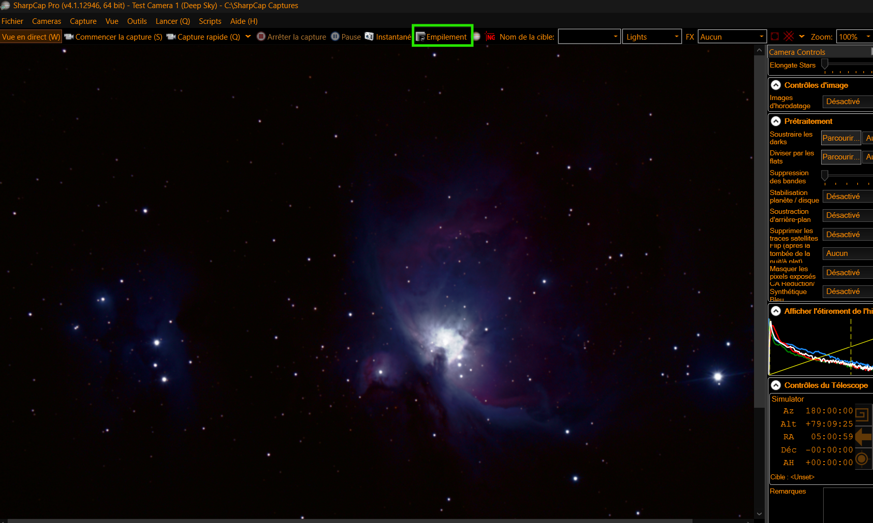

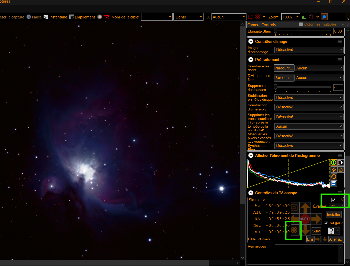

J’ai plaisir à vous annoncer que non sans mal j’ai pu faire hier soir un premier plate solving avec NIna !
Le secret a été de refaire la MAP. Et pour ça je me suis appuyé sur Sharpcap et son outil qui mesure les étoiles.
Je suis passé de À Cela à permis d’augmenter le nombre d’étoiles vu et accéléré la vitesse de résolution.
Bon avec tout ça j’avais fini mon plate solving assez tard et je me suis retrouvé avec M42 à l’horizon.
J’ai essayé de suivre les bons conseils de @clouzot pour les cibles faciles du thread de @darki mais certaines pointaient au nord.
Il faut que je me fasse un plan de bataille pour ce soir avec cible facile pour débuter et temps d’exposition.
Si vous avez une idée de ce qui transit sud je suis preneur !!
Merci encore pour votre aide à tous !

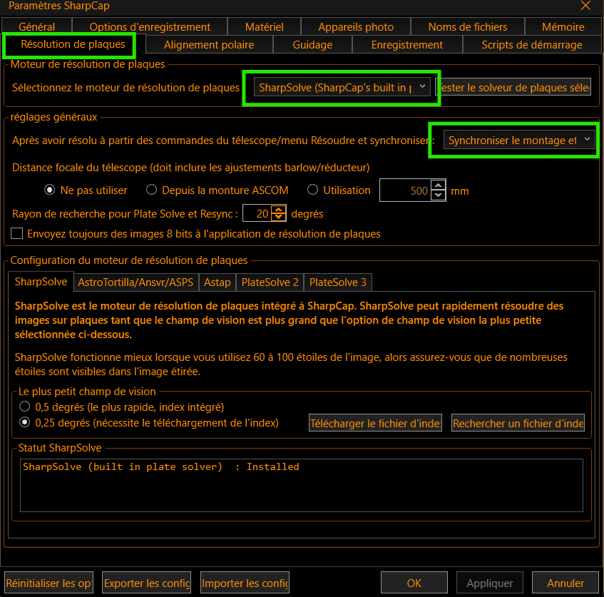

Oui, avec sharpcap. Vu mon suivi déplorable je pose 5 ou 10 secondes.
Hier soir principalement 5s , avec filtre ir cut , gain à 210 (player one) et offset a 6 comme dans la doc player one.
En gros , je fais un goto vers la cible avec le soft de planétarium (moi souvent cpwi direct), je vais dans sharpcap et je lance le plate solve avec sync (je te met des screen tout à l’heure - EDIT pour les screens)
Configuration du plate solve dans sharpcap (pour faire simple au debut, prend le solveur intégré à sharpcap pour éviter de mélanger les pb avec astap au milieu)
Dans Fichier - Paramètre sharpcap
Le 3eme cadre vert : Synchroniser le pontage et recentrer la cible
Sur celle ci, tu vérifie que Lié est bien coché (ca veut dire que ton scope est bien connecté à SC) et ensuite le bouton entouré en vert pour lancer le platesolve.
J’attend que la monture se stabilise et je lance l’empilement.
Je clique régulièrement sur l’eclair automatique du grand histo et des couleurs (celui sous les curseurs de couleurs, ben c'est les couleurs). Au bout de quelques poses, je reclique sur les couleurs et souvent les courbes sont decalées, je les ajuste et après juste histo. Déjà avec ça tu devrais voir quelque chose. Après faudra que ce soit l'inspecteur qui t'aide, je suis au taquet là

Super. Merci pour les screen et toute l’approche décrite. Je vais suivre tes recommandations.
J’ai déjà setup sharcap pour le platesolve. J’ai lu le tuto sur l’histogramme linké dans ton thread. Y’a plus qu’à !
