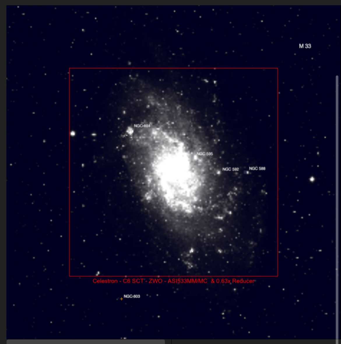

Bonjour le réducteur celestron à visser à la place du visual back me semble nettement plus sage, comme solution.
Pas cher, raisonnablement performant, et capteur imx 533 passe largement.
Des objets relativement grand comme m33 rentrent dans le champ

+1 avec les autres, j'ai ce même tube (qui est un C6, en fait) et le réducteur x0.63 permet de faire passer tranquillement une 294, donc probablement une 533 comme ton Ares-C
Ca n'en fera pas le setup le plus rapide du monde, mais il se défend très bien.

Merci Micmac pour ce retour et la confirmation que le capteur IMX 533 ne pose pas de problème avec le réducteur.
