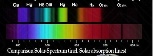

Concernant le filtre moon&skyglow, c'est un filtre généraliste de 400 à 700 nm environ, de ce que j'ai lu, il apporterait du contraste et
s'apparenterait à un filtre anti pollution lumineuse.

Le filtre Moon&Skyglow est ir-uv cut avec absorption des bandes de PL; et une assez large bande passante dans le rouge, ce qui explique sans doute qu'il fonctionne assez bien pour le Soleil.
Avec un filtre rouge ordinaire type 23A j'ai eu des quadrillages parasites.

Baader Neodymium Moon&Skyglow
Laisse passer également un peu de violet, intéressant pour les zones faculaires

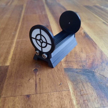

Je précise tout de même que le pointage a la projection de chercheur ça va quand on est un astram chevronné comme pejive. Pour les autres, ce genre de choses c'est plus sûr :
https://azur3dprintshop.com/101-nouveau ... laire.html
Et comble du bonheur, a 12,50€ ça coûte moins cher qu'un chercheur bas de gamme.
En solaire je suis chiant et j'assume. On a rarement de seconde chance en solaire. Quand la connerie est faite c'est trop tard.

Je vais peut-être ajouter un viseur comme çà, en tube de paracétamol :mrgreen: sur le côté de mon porte-filtre en carton :think:
Messages : 9187
Observation solaire-Les filtres
Message par soulearth » 18 avr. 2025, 13:55
Effectivement un bricolage avec un tube de paracétamol doit pouvoir fonctionner. En fait n'importe qu'elle petit trou d'entrée avec une surface derrière pour projeter la lumière dessus fonctionne. C'est le principe du sténopé ou camera obscura, illustre ancêtre de nos appareils photos. :closedeyes:

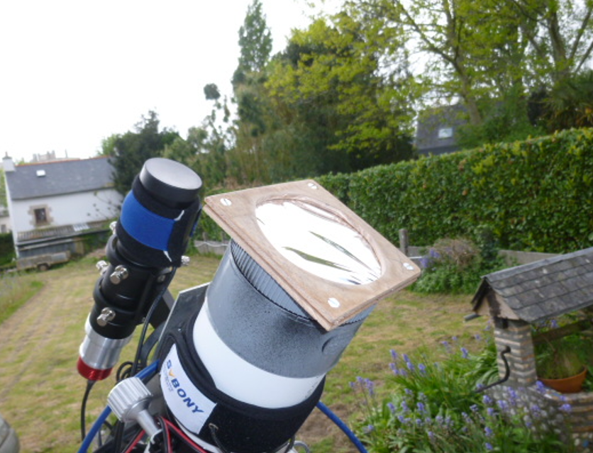

Le filtre est fabriqué, feuille astrosolar OD5 Baader, un manchon pvc demelle de 100mm, réalésé au tour, 2 morceau de contreplaqué.
caméra minicam8 filtre Luminance, lunette ts apo 80x480, correcteur champ x1
mise en station, approximative, pointage soleil avec Stellarium
On va attendre un peu :D
Premier snapshot
sun nuageux.png (319.32 Kio) Consulté 1357 fois

C'est étonnant cette image nette avec l'aspect tôle ondulée de ton filtre sur la photo :) Y a pas une petite perte de résolution quand même avec un filtre qui n'est pas totalement lisse ? (question car ça m'intrigue...on fait toujours attention a nos objectifs poussiere, rayures etc et la en solaire on met quasi un papier froissé )
C'est écrit qu'on doit posé la feuille sans la tendre, le contreplaqué n'est pas une référence de planéité.
L'image, c'est un soleil vu au travers des passages nuageux.
Sur cette photo, elle est moins "froissée".
Edit: et puis une optique de lunette c'est bombé. :D
Je vois, c'est à cause de la bombure de la lunette, ça annule l'aspect tole ondulée du filtre :lol: :P
J'ai des filtre solaire bresser pour le mak ou le 200 , mais j'ai jamais trouvé cela très net et pourtant c'est plus tendu... je supose que toutes les feuilles de milar ne se valent pas ;)
