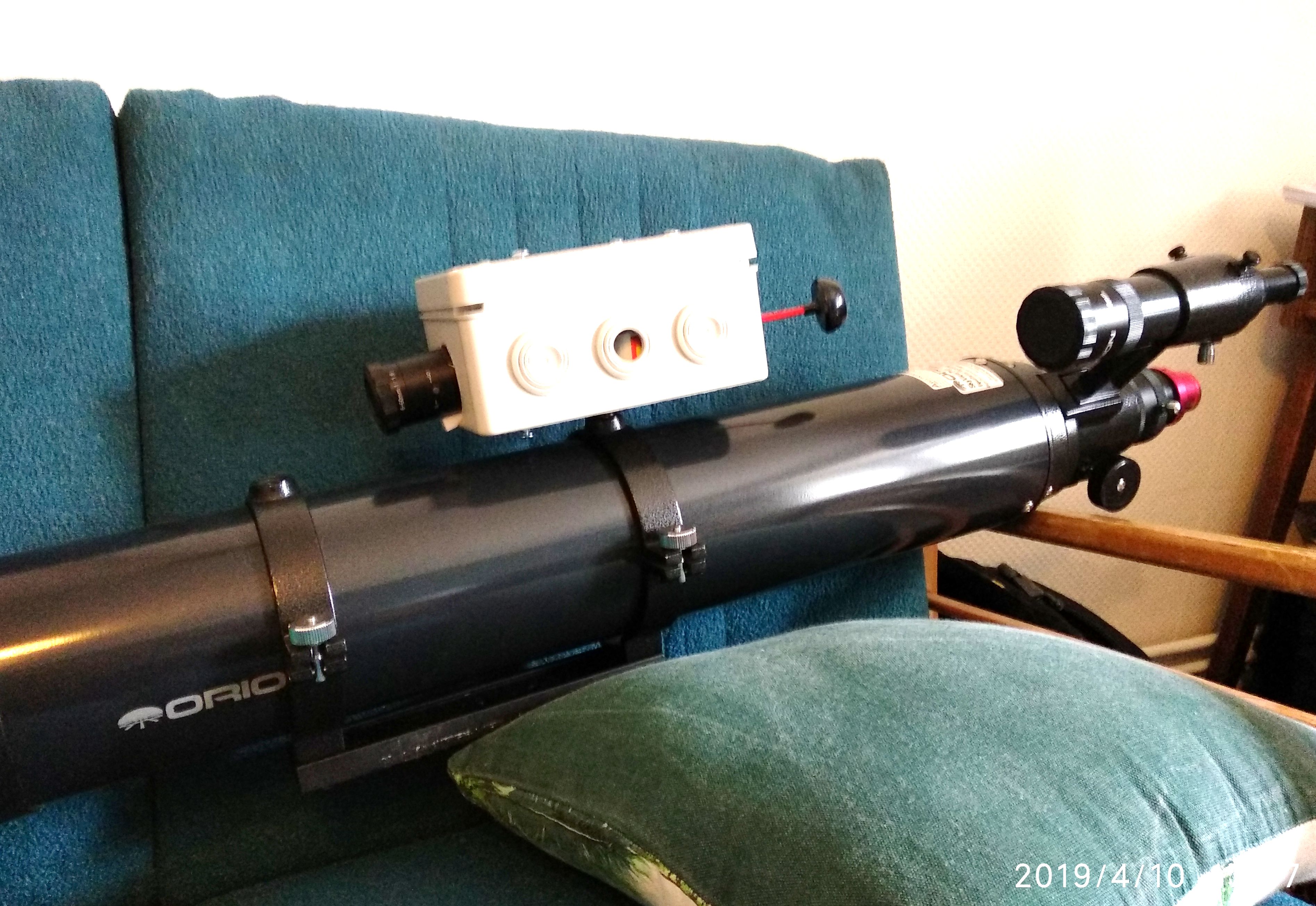

Tiens une autre question vu que tu bidouilles pas mal : je me suis fabriqué un spotter vidéo pour le tir :
https://youtu.be/7PL5woy4JSo
(pas sûr que la vidéo soit dispo, si tu n'arrives pas à la lire, dis le moi que je modifie en conséquence)
De fait, je me demande si ce type de montage serait utilisable/adaptable en VA.
- Emetteur / récepteur vidéo sur la bande des 5,8 GHz.
- Récepteur Eachine ROTG01 UVC OTG 5.8G 150CH
- Batterie de modélisme ZOP Power 11.1V 1000mAh 20C
- Chargeur EV-Peak E3 35W 3A Smart AC pour Batterie LiPo
- Émetteur Gotoqomo TX31 5.8G 25mW 40CH AV FPV p
- Caméra Mini HD Sony Effio-E 700TVL 6-60mm Manual ZOOM Lens OSD CCTV
- Ventilateur débrayable

Le ventilateur sert en été, quand le spotter est en extérieur et sous le soleil, ça permet d'évacuer la chaleur à l'intérieur du boitier, mais ça épuise forcément plus rapidement la batterie, que j'ai pris d'ailleurs sous-dimensionnée selon l'utisation (ça tient sans problème sur une session de tir d'une heure trente, sans le ventilo)
Coté écran, ce qui est top avec ce système c'est que la réception peut se faire sur un pc windows ou une tablette android.
J'utilise donc au choix mon vieil UMPC Q1 ultra, mpon smartphone ou une tablette android bas de gamme mais qui suffit en fait largement.
Les logiciels 'go fpv, fpv viewer) permettent d'enregistrer le flux vidéo ou de faire des copies écran.
vidéo rapide de l'intérieur :
https://youtu.be/JJzYW5FMhzg
essai du zoom de jour :
https://youtu.be/awybgssHWFI
Le zoom optique est de qualité, c'était d'ailleurs la pièce plus chère (l'ensemble m'est revenu à 120 €, sans compter sur support.
Comme c'est fixé sur un support d'appareil photo, je pourrais le monter sur la lunette ;) ce sera d'ailleurs le prochain essai que je ferais d'abord sur la lune pour voir ce que ça donne.
Pour du public, c'est top car on peut encore évidemment montrer sur écran plus ou moins grand, mais comme on peut brancher le récepteur sur tout un tas de smartphone et de tablette, ça permet à chacun de récupérer sur son appareil une vidéo ou une des images.
Et évidemment si on dispose de plusieurs récepteurs, on peut se connecter à la même source.
Le même système avec un couple objectif/capteur de vision nocturne serait top ; comme tu l'auras remarqué, c'est du matériel de modélisme.
Mais je n'ai pas encore cherché à savoir si on pouvait trouver de telles optiques de vision nocturne en modélisme.

Message par sebb916 » 10 avr. 2019, 17:52
côté logiciel ce serait très limité : ce sont des logiciels faits pour piloter un drone, et je n'ai pas vu de réglage d'exposition, ceci dit je n'ai testé que deux logiciels.
Voila ce que ça donne une fois monté : il faut juste que je refasse l'alignement de l'objectif du spotter : en effet, le trou que j'ai percé pour l'objectif est un peu bas, et l'objectif tombe un peu ; il faut juste que je rectifie ça, un coup de Dremel et ce sera fait
